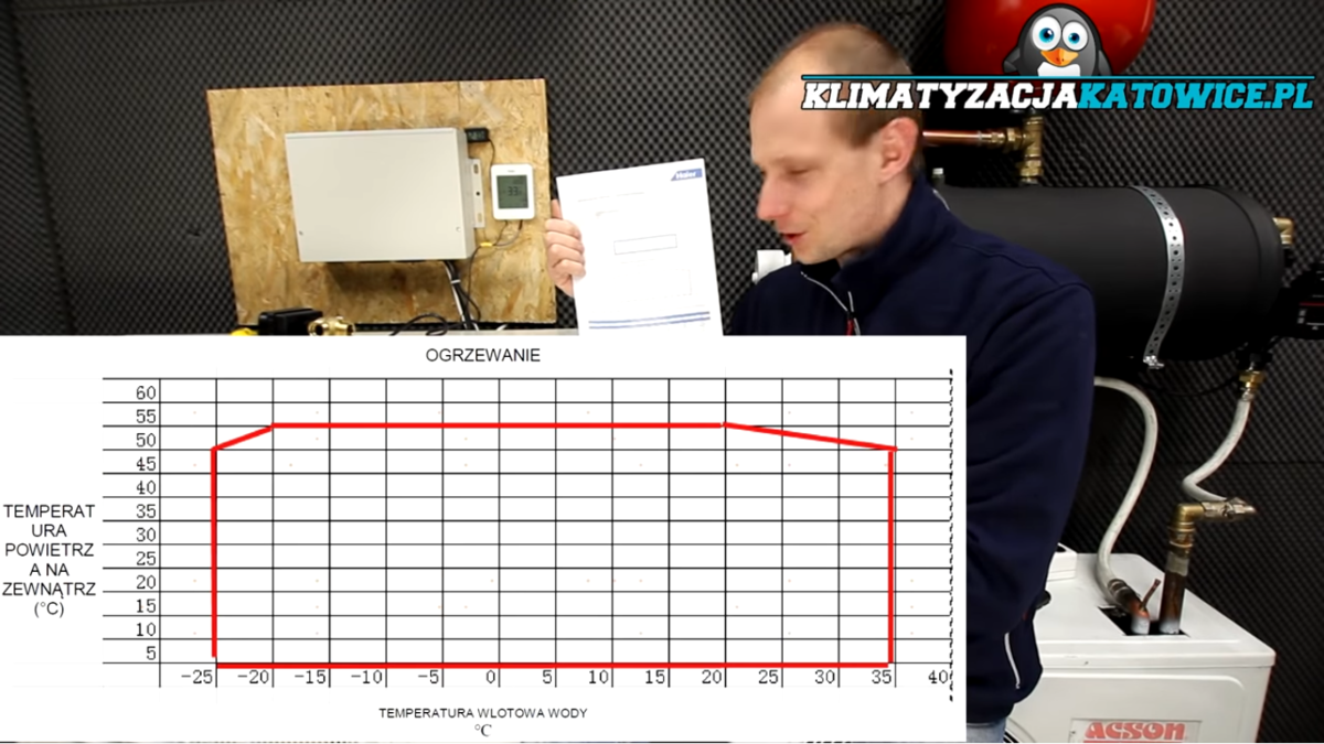

Witam.
Właśnie ten film i taki wykres zobaczył. Przecież to jest jakaś ...... w/g mnie to jest mocno naciągnięte, szczególnie poniżej zera stopni....
Fotka wykresu właśnie z tego filmu co pokazano sąsiadowi 36minuta filmu ....https://www.youtube.com/watch?v=VZ0ae6Oq9JE
Pozdrawiam. YARO
Edytowane przez YaroXylen
dopisek
Wszystko jest prawdą, ale przy grzaniu w temp ujemnych spada moc grzania a nie temp wody i to jest oszustwo na które nabija się naiwnych- zamiast 5kW czy nawet 8kW mamy moc 1-3kW, wykres się zgadza, ale w domu zimno, gdyż aby była ta zadana temp trzeba pompować 4-6x mniej wody w instalację.
Trzeba chinolom i temu głuptakowi z filmiku przyznać, że potrafią oszukiwać ludzi. Kto przesiada się z kotła na paliwa stałe ma jednak zakodowane we łbie, że steruje się temperaturą i o przepływie nie myśli.
W tabeli dostępnej ogólnie na stronie HAIER jest opisane przy temperaturze wody +45*C i -15*C  na zewnątrz pompa ciepła powinna wygenerować 3,8 kW a przy -20*C tylko 1,45 kW więc co tu się dziwić trzeba wspomagać grzałką albo innym żródłem ciepła .
Myślę że nawet wspomaganie grzałkami i dobranie sytemu zasilania w dwóch taryfach, wyjdzie niewiele drożej niż zakup jakiegokolwiek dodatkowego kociołka i  zapasu węgla. Jeżeli ktoś ma jeszcze kocioł na stanie, nie jest zmuszony przepisami do jego utylizacji, ma jakiś atut żeby się dogrzewać i taka pompa też posłuży.
Dzisiaj znalazłem na YT kanał z projektem pompy z klimy i dosyć często zgłaszanym problemem uwalania wymienników płytowych. Muszę zagłębić się w temat i usprawiedliwić zakup gotowej pompy zamiast budować sobie samoróbkę.
Problem się nasilił ostatnio z uszkodzeniami wymienników w samoróbkach coś tam kombinują z podwójnym wymiennikiem gaz glikol, glikol woda ale to chyba generuje kolejne straty tyle że zabezpiecza niby wymiennik przed zamarznięciem ,głównie chodzi o zbyt agresywne defrosty .
Co do Haiera to zdecydowanie lepiej działa powyżej 0*C nawet coś tam moduluje mocą,  myślę że problem niskich temperatur na zewnątrz to może być problem nie tylko Haiera.
