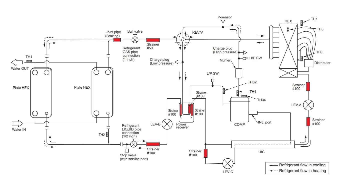

  5. Byłem u Pewnego klienta z pompą split Zubadan 14kW i 100% podłogówką w domie parterowym dobrze ocieplonym niecałe 200m2. Zużycie prądu łączne (z bytowym) na przestrzeni ost 7 lat 14 MWh/ rocznie, czyli ogrzewanie z tego 9-10 Mwh. Pracowało to non stop na skraplaniu 50-55C, inaczej w domu było zimno. Po obejrzeniu instalacji stwierdziłem odwrotnie podłączony od strony freonowej wymiennik ciepła, odwrotnie podłączony bufor ( zasilanie było na dole, powrót na górze) i odwrotnie podłączone rozdzielacze podłogówki. Tak, że nie w certyfikatach rzecz, a w osobie która dobiera, instaluje i serwisuje. Taka osoba musi się znać równie dobrze i na kwestiach chłodnictwa i na hydraulice. Te dwie dzieciny przy pompach ciepła, nie ważne split czy monoblok ściśle ze sobą się łączą. Przyznam, że nie wiele jest takich osób i takich firm, które zajmują się jednocześnie chłodnictwem i montażem pomp ciepła. Nawet firmy zajmujące się klimatyzacją nie radzą sobie z pompami, już nie mówiąc o hydraulikach, czy firmach, które jeszcze rok temu montowały w całym kraju fotowoltaikę. Trzeba brać lokalną firmę, która odbierze tel, która wyśle serwisanta najdalej na drugi dzień, która ma kumatych ludzi i sprzęt oraz, co nie mało ważne dobre układy u dystrybutora/importera pomp, które zamontowała. Tu i kwestia napraw/wymian gwarancyjnych i dostęp do części. Wbrew pozorom, to dość zamknięte środowisko, w którym wszyscy ze sobą się znają i nie jest łatko komuś z zewnątrz "w temat się wkręcić". Co będzie, za rok drugi jak zaczną wyłazić problemy, błędy doborowe i instalacyjne? Brak kontaktu z instalatorem, brak części u dystrybutora lub całego dystrybutora? Będzie rzeź, płacz po internetach, telewiziach i sprawy sądowe. Już w tym roku tak siedziało, a dalej będzie tylko gorzej

  11. Bez sensu ten schemat. Przepływy przez obieg grzejnikowy mogą okazać się niewystarczające dla PC. Powrót z grzejników to będzie zasilanie bufora, więc musi trafiać do bufora od góry. Obieg CWU nie może się odbywać z udziałem bufora, musi być wpięty między bufor, a PC. Zawór zwrotny zbędny, a monoblok to ...
