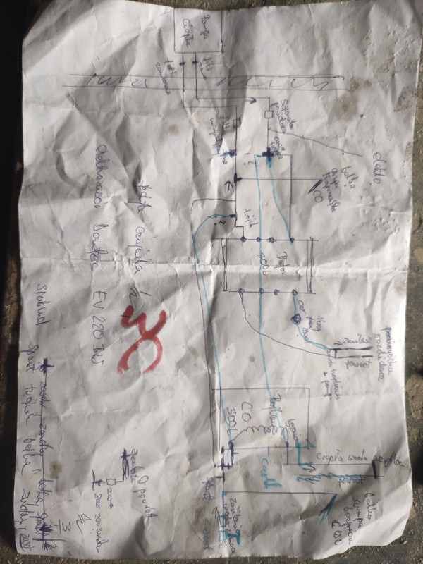

PC to monoblok. Chciałem podłączyć  bezpośrednio linią glikolową(propylenowy) do wężownicy  CWU 200L . Natomiast ogrzewanie domu przez zawór strefowy 3-drożny na wymiennik płytowy, za wymiennikiem Bufor 100L do ogrzewania domu. Podłogówka będzie miała zawór mieszający z napędem i będzie utrzymywała zadaną tem . Natomiast grzejniki są na osobnym rozdzielaczu do których będzie ładowana woda z bufora wspólną linia która zasila oba rozdzielacze (podłogówka /grzejniki). Tak wygląda moja koncepcja.
Czy zaproponowana koncepcja może być zrealizowana na takim wspólnym zbiorniku CWU(200L) i bufor CO(100L) . A może lepiej rozdzielić zbiorniki.

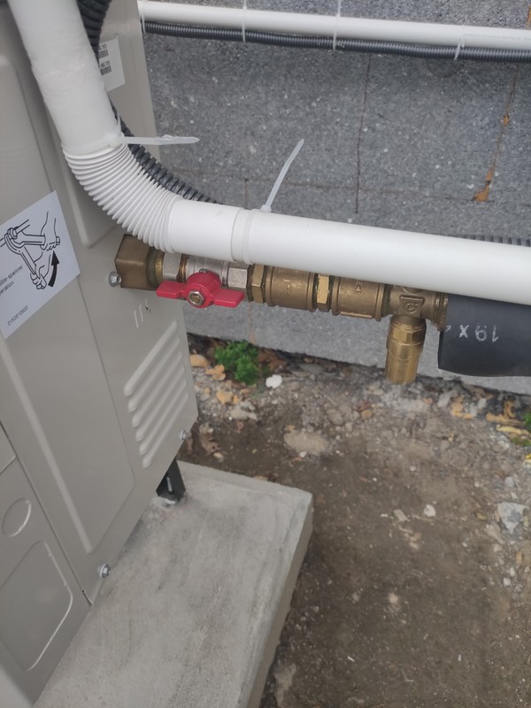

wymiennik płytowy będzie ale w  obiegu CO i po drugiej stronie będzie grzał wodę w zbiorniku CO  . Zbiornik  cwu będzie podgrzewany bezpośrednio z wymiennika PC. Ponieważ pompa jest na zewnątrz razem z wymiennikiem gazowo cieczowym, muszę ją zabezpieczyć glikolem.
Za dużo kombinujesz , spnij pompę ciepła tylko z wymiennikiem a po wymienniku resztę zrobisz zaworem rozdzielającym 3 drogowym .
Takim rozwiązaniem chciałem zwiększyć sprawność ogrzewania zbiornika CWU i jednocześnie podnieś minimalna ilość glikolu w układzie. Producent podaje parametr zład wody minimum 40L. Tylko po której strony obiegu wymiany?. Za płytowym czy pomiędzy PC?
Podeśle schemat instalacji to ocenisz czy tak może być .
A co z tym zbiornikiem CWU i buforem CO w jednym. Może być czy lepiej każdy osobno?
Przy zastosowaniu wymiennika płytowego prawdopodobnie będą za małe przepływy dla PC.

Na wspomnianym kanale Pan Stanisław coś mówił o zaworach przeciwzamrożeniowych.Ale nie mogę tego znaleźć na aukcjach.Wtedy układ zalany jest wodą  i w krytycznej sytuacji niby zawór robi upust wody chroniąc PC przed zamarznięciem.
Edytowane przez g69
Zawór zabezpieczający przed zamarzaniem 5/4" 108701 CALEFFI 1 1/4
Zawór zabezpieczający przed zamarzaniem 5/4" 108701 CALEFFI  1 1/4"
Glikol propylenowy w  dużym stężeniu może mieć działanie korozyjne dla układu trzeba się zapoznać z zaleceniami producenta pompy do jakich wartości dopuszcza  stężenie może wystarczy do - 7 to ponoć bezpieczna wartość.Problem monobloka na wodzie jest taki ze jak zabraknie prądu albo uszkodzi się pompa obiegowa to przy minusowych temperaturach na zewnątrz może zamarznąć i uszkodzić wymiennik  a to nie podlega gwarancji dlatego  lepiej zabezpieczyć to zaworem zabezpieczającym przed zamarznięciem .Taki zawór działa na zasadzie mechanicznej jak temperatura spadnie na nim po niżej  3 stopni C to automatycznie się otwiera i upuszcza wodę  z układu CO ,zamyka się powyżej 3 st. C  .Dobrze by było  pomyśleć o zastosowaniu automatycznego dopuszczania wody do obiegu który zabezpieczy nas przed spuszczeniem  całej wody z instalacji.

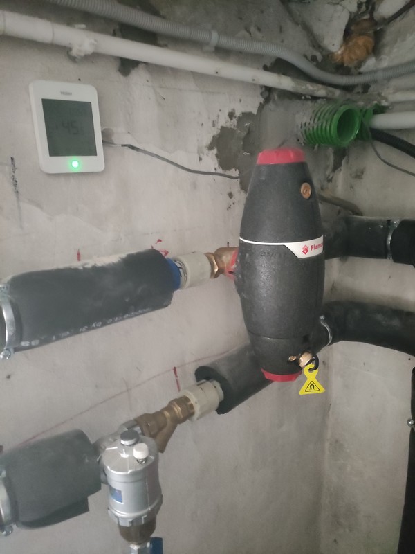

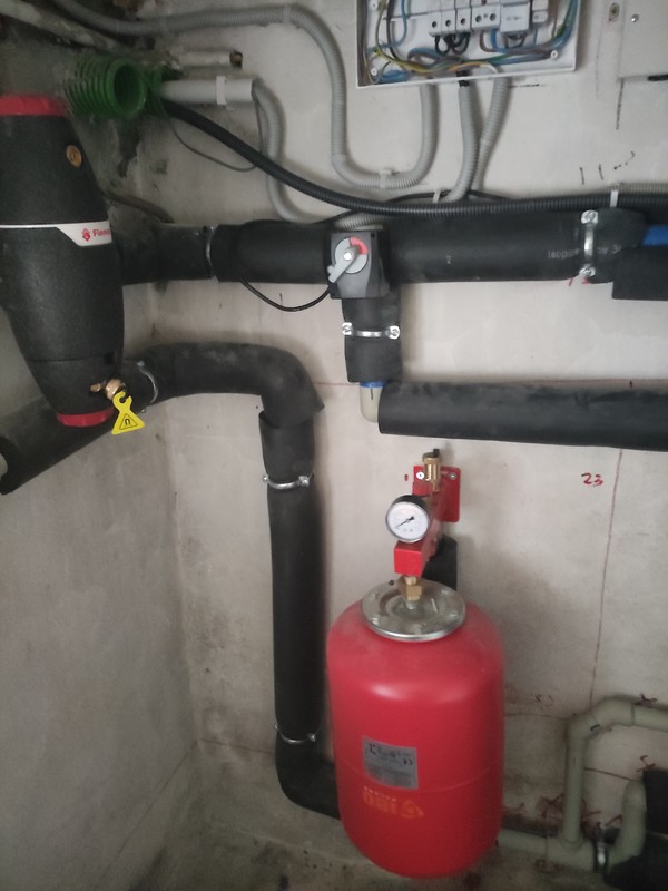

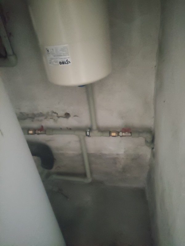

Jak nikt ci nie napisał odezwij się to wyślę zdjęcia i schemat robiłem  u siebie

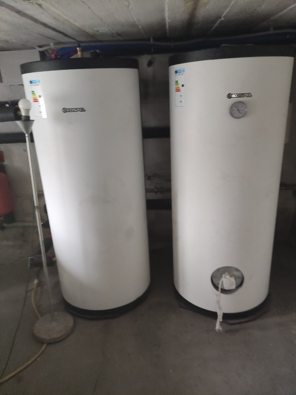

 Daje radę pompa za 11000 a jak się sprawdzi w mrozy zobaczymy zużywa przy obecnych temperaturach  ok 20kw na dobę jakieś 10pln bufor i bojler po 300litrów
Skoro o haier to haier a wiec do rzeczy , moja podłogówka ma 672 metry bierzące rur pex 16mm i to daje pojemność wodną ok 80 litrów plus rury i jakieś mało używane 3 kaloryfery to razem ok 100 litrów wody tak jak by w buforze betonowym i zasadne pytanie czy stosować dodatkowo ten bufór o którym mowa wszędzie czyli ok 60 litrów a jeśli tak ,
druga sprawa to bojler zasobnik jak zwał tak zwał ale ok 300 litrów z dwoma wężownicami o pow grzewczej razem 3m2 z hakiem wystarczą ?.
mam szatański plan aby wykorzystać obecny bojler dwupłaszczowy 140 litrów jako bufor a i przy okazji pierwszy stopień podgrzania właściwego zasobnika tego 300 litrowego ,wiem że krućce za małą średnicę mają ale zawsze bajpas dodatkowy można dodać z rury pp 16mm czyli pompa ciśnie w bojler 140 na przelot a zawór przełączający daje za tym albo w podłogę albo zasobnik wg potrzeb , ma to sens ?
Edytowane przez berthold61

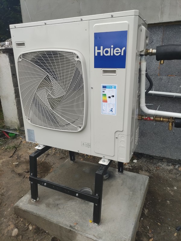

Zrób proste wpięcie pompy w układ grzewczy i przetestujesz na żywym organizmie czy wystarcza wody na defrosty. Dzisiaj miałem problem z defrostem, przyszły przymrozki i w nocy pompa sie wyłączyła z komunikatem błędu przegrzania grzałki wspomagającej. Dałem ciała i nie załączyłem obwodu tej grzałki, gdyż myślałem że służy jedynie do wspomagania sprężarki. Wyspawałem wczoraj zbiornik 80l z butli na LPG jako bufor. Dzisiaj rano poczytałem materiał techniczny o problemach w pompie, włączyłem obwód grzałki i defrosty idą bezproblemowo. Do niedzieli przetestuję pracę pompy na aktualnej pojemności układu i jak będzie działać, zbiornik buforowy chyba bedzie zbędny.
