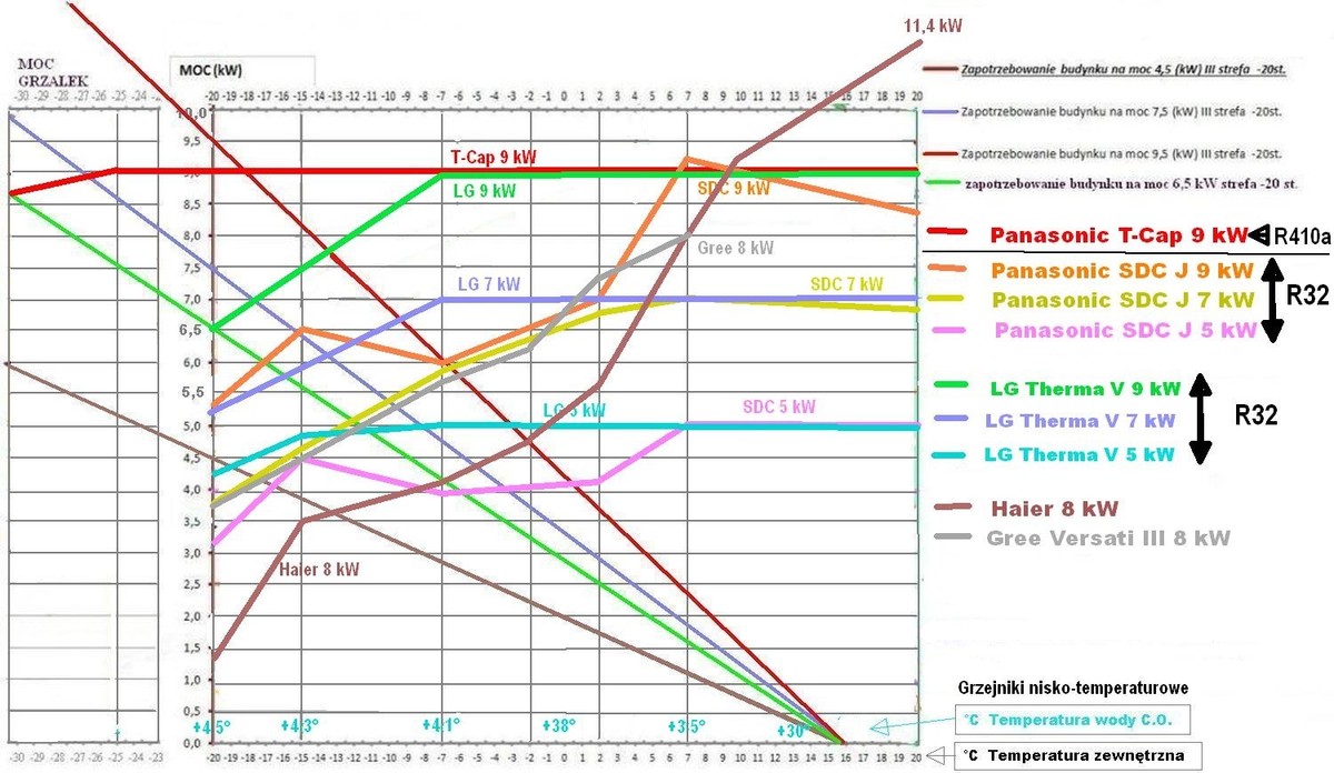

To porównajmy dane tej pompy ciepła NE-B345 o mocy 12,5  kW, z pompą ciepła o mocy 5  kW (monoblok) Panasonic AQUAREA HIGH PERFORMANCE WH-MDC05J3E5-SM. (dane dla temperatury wody 35 *C)
NE-B345
12 *C - 10,1 kW
7 *C  - 9,10 kW
2 *C - 8,48 kW
- 7 *C - 5,65 kW
-15 *C - 4,86 kW
WH-MDC05J3E5-SM
12 *C - 4,83 kW
7 *C  - 5,00 kW
2 *C - 4,80 kW
- 7 *C - 4,70 kW
-15 *C - 5,00 kW
ps.
Dla porównania wykres kolegi @Marco36 z forum Muratordom.
W roli głównej pompa ciepła typu monoblok Haier 8 kW  AU082FYCRA(HW).
968966663_WykresyPanasonicT-Cap9kWSDCJ9kW7kW5kWLGThermaV9kW7kW5kWHaier8kW.thumb.jpg.b4636200c5f483c71ae7e171289d49a6.jpg
