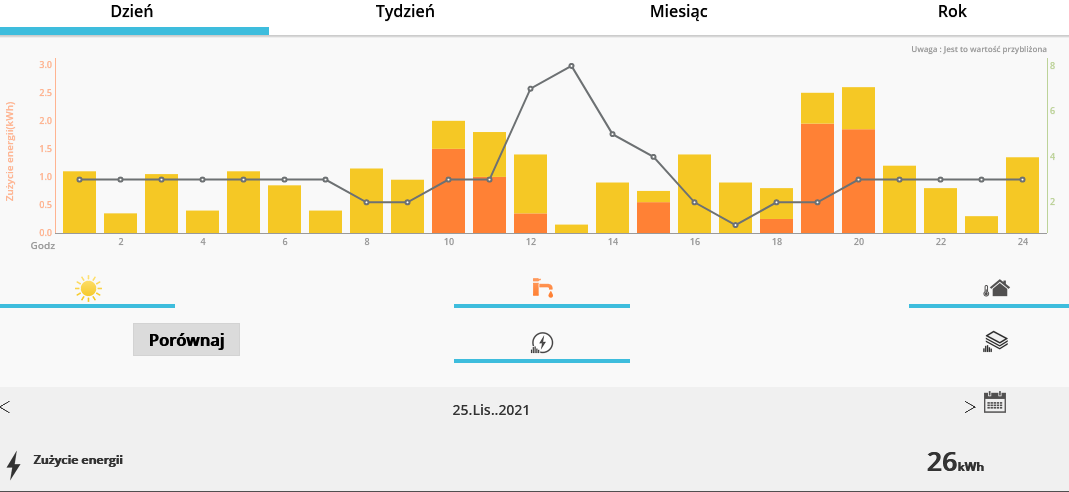

  • Witam. Może przybliżę  kilka moich doświadczeń z montażu i eksploatacji PC 8kW.Instalację projektowałem również sam a wykonanie zleciłem hydraulikowi. Na początku również bardzo obawiałem się wod
Godzinę temu, Henrykz napisał:
Zużycie prądu (mam podlicznik) wynosi 22-24 kWh na dobę, czyli ok. 9-10zł.
Witam.
90 metrów domciu, tylko 21stopni i 22-24kWh??? .... przy tej temperaturze?....hm hm.. mi osobiście wydaje się że to duże zużycie .... jak na taką jesień..
U mnie 300m domu, 23stopnie non-stop bez żadnych harmonogramów,  CWU dla 6 osób 2 łazienki (co widać na wykresie)-- wczorajsza doba zużycie 26kWh...(też mam podlicznik)
Chyba musisz popracować nad instalacją bo jak przyjdzie trochę zimy to 50kWh/dobę lekko wessie z sieci...  a jak zacznie mrozić to.....
Piszesz cyt: ...22-24 kWh na dobę, czyli ok. 9-10zł... to jaką masz cenę energii? i jaką taryfę?
Pozdrawiam. YARO

Poczekajmy na koniec sezonu grzewczego i wtedy pokażemy swoje wyniki. Nie wiem czy split będzie lepszy ekonomicznie od monobloku. Swoją pompę mogę w dowolnej chwili odłączyć i sprzedać bez żadnych problemów związanych z nadzorem, przeglądami szczelności itp. Jest mniej problemów montażowych.
Też sądziłem, że będzie poniżej 20kWh, ale są same grzejniki, okna są nowe , ale 2-szybowe. Nie wiem co można w instalacji jeszcze pomyśleć.
Taryfę mam G12W. Z ostatniej f-ry uśredniłem cenę kWh na 0,40zł. Pompa chodzi non-stop w obu taryfach, a podlicznik nie pokazuje ile jest w jakiej taryfie.
Może z za dużą mocą chodzi Haier. Można założyć zworę i zmniejszyc częstotliwość
o połowę(i moc). Trochę się tego boję. Czy ktoś to praktykował, podobno nie jest zalecane.
Edytowane przez Henrykz

3 godziny temu, YaroXylen napisał:
Witam.
To masz wyjątkowo tanią tą G12, u mnie PGE G12 wychodzi ok. 50gr nocna i ok.70 gr dzienna czyli masz duuuużo taniej, no chyba że to jest bez opłat stałych i przesyłowych a wtedy to byłoby podobnie.
Co zrobić???? ... już pisane było... wywalić wymiennik, zalać całość "leciutkim" glikolem (-5st) wywalić w cholerę termostaty i będzie 1/3 mniejsze zużycie energii.
