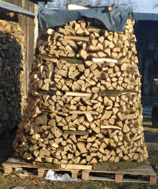

No to odpowiem z własnego doświadczenia. Ogrzewam parter domu tzw klocka, tylko drewnem,góra jest grzana niezależnie. Powierzchnia grzania ok 70 m2, dobrze ocieplone..Strona ciepłowłaściwe.pl podaje że potrzeba ok 5800 kwh/rok (70 m2,parter). I wg moich wyliczeń spaliłem ok 1590 kg drewna tej zimy. Drewno sosnowe (zrzyny) plus liściaste,z przewagą sosnowego. Uśredniając 1 mp suchego drewna mieszanego to ok 410 kg,więc poszło ok 3.5-4 mp drewna. 1590 kg x 4 x 0.8 (sprawność) wtedy wychodzi ok 5100 kwh. Czyli mniej więcej, mógłbym palić częściej,ale nie było potrzeby. Piec Kuzniecow akumulacyjny, sprawność podaję 80%,ale może być więcej.
Ten sam wzór można zastosować do MPMa,biorąc wyniki z ciepłowłaściwe.pl. Można sobie pouśredniać i przygotować np 2 wyniki. Myślę,że w większości można na tych wynikach bazować.
PS. Nawet mając własny las,drewno nie jest darmo, wg mnie pracę przy wycince i zwożeniu także można wyliczyć. Nie zmienia to faktu,że w dzisiejszych czasach lepiej mieć las,niż go nie mieć.
