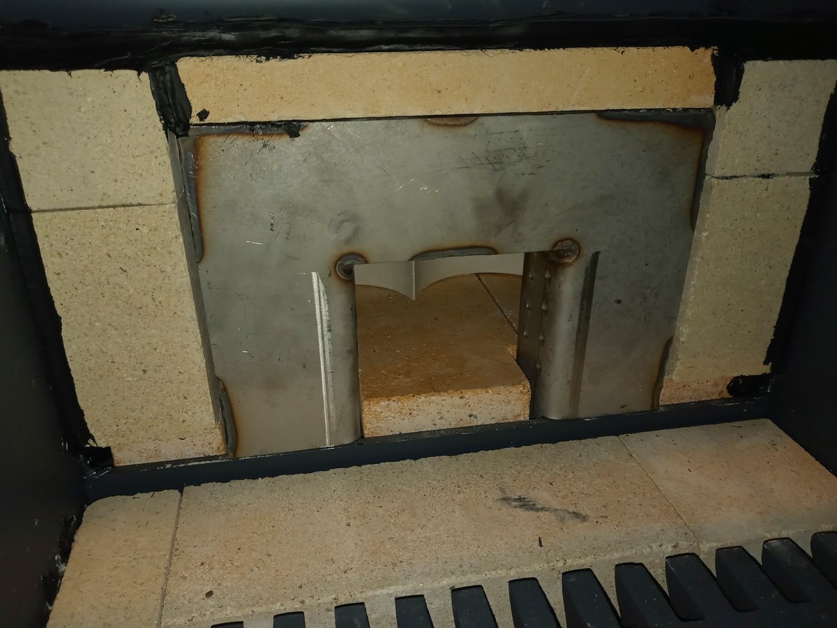

Mam strasznie starą, nie ocieploną chatę i brak miejsca na przechowywanie dużej ilości drewna.
Wracam do pytania... Nie uszkodzę kotła paląc mieszając drewno z węglem?
Daje mi to więcej możliwości... i mniej pracy...
Tam w środku przy palniku masz element z kwasówki, który podaje powietrze wtórne. Ten element nie jest chłodzony wodą. Na węglu  masz wyższą temperaturę więc jeżeli chodzi o Wooda to nie wiem czy to dobry pomysł palić w nim węglem. image.thumb.jpeg.c72621d5304afa3f8f0404e18f967863.jpeg
Kowalski5m a mógłbym prosić o jakąś fotkę?

Ja u siebie czasami sypie trochę węgla i nic złego się nie dzieje. Staram się tylko powyżej przegrody i bardziej od strony drzwiczek. Nic się zlego nie dzieje, drewno spala się o wiele lepiej. Ale to łopata, dwie, więcej nie mam takiej potrzeby a ze względu na ceny pewnie wogole przestane

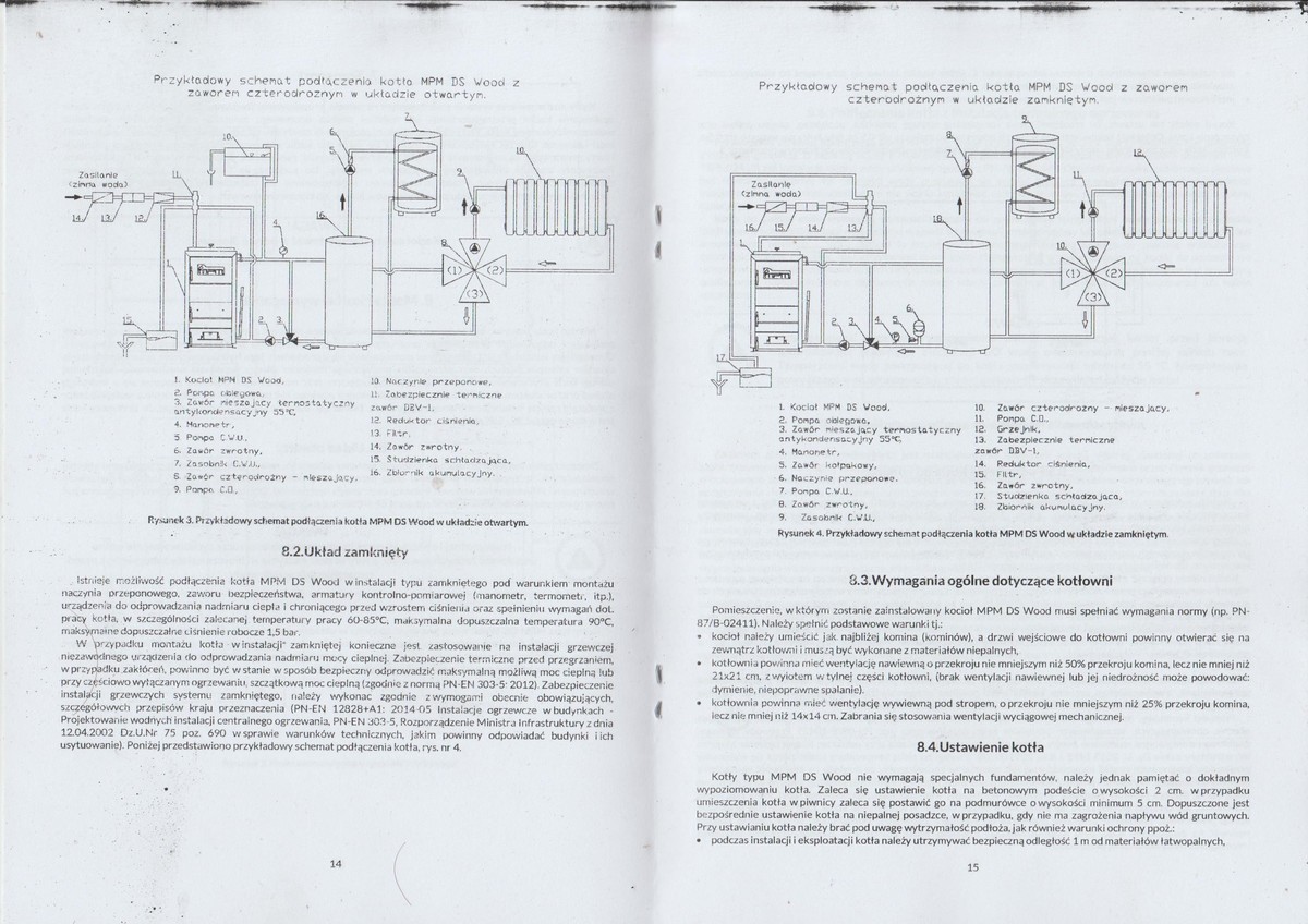

W przypadku "Kowalskiego" jest wężownica.
Instrukcja od MPM  Wood 18k.
Teoretycznie tak powinno być. Bo jak to ruszy to może zacząć wyrzucać zaworem bezpieczeństwa.
Chociaż niekończenie. Jak ten zawór tyle wody wyrzuci co wrzuci to nie powinno być problemu
