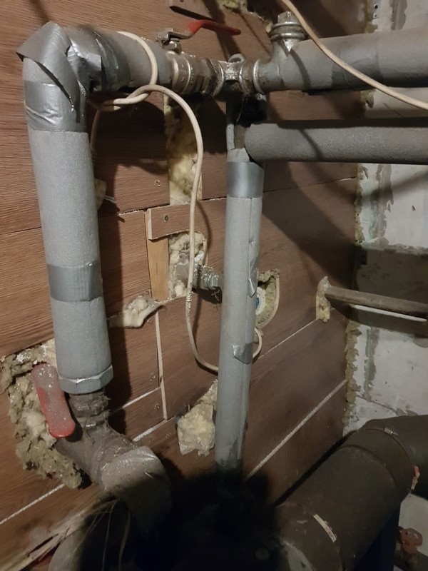

Kolega maronka to taki gość że jak coś idzie dobrze to nie chce lub boi się zmian,bufor zajmuje miejsce wada nr1,miejsce które teraz wypełnia opał,wada nr 2 dla mnie to przy przepalaniu pragnę by jak najszybciej grzejniki dostały ciepło a z buforem jest ten poślizg że najpierw bufor potem grzejniki i dodatkowe sterowanie tym i koszt bufora ,wsad drewna u mnie to około 60kw -lekka kostka sosnowa czy dębowa to starczy na 800l bufora ,ale to samo mam teraz ,idzie prosto w grzejniki szybko robi się ciepło i przy odbiorze z grzejników i cwo w granicach 15kw kociołek śmiga bez przygaszania cały czas bez niepotrzebnych strat na grzanie bufora i pewnie jakieś jego straty, co innego gdybym docieplił chatę i zamontował termostaty na grzejnikach lub jakieś inne sterowanie temp,zmniejszył ilość wody w instalacji ,remont istalacji,koszty,koszty ,tak że panowie z całym szacunkiem dla was i waszej wiedzy u mnie bufor nie zagości czy sie to komuś podoba czy nie ,dodam jeszcze że ja u mnie na grawitacji na kotle mam 90 po 1h ,na pompce 80 po 1h ,i to wszystko idzie prosto na grzejniki więc mam po 1h 1,5 stopnia a po następnej 3 stopnie więcej w domu,i pytanko po ilu h będę miał na buforze 80 czy 90 przy moim dość słabym mocowo kotle ,odpowiedź-po 3-4 h,to nie dla mnie, z buforem tak na prawdę musiałbym przejść na grzanie prawie ciągłe by nie wychładzać chaty a to wiąże się z tymi termostatami i dużą inwestycją,po co,tak mi dobrze tak mi rób...

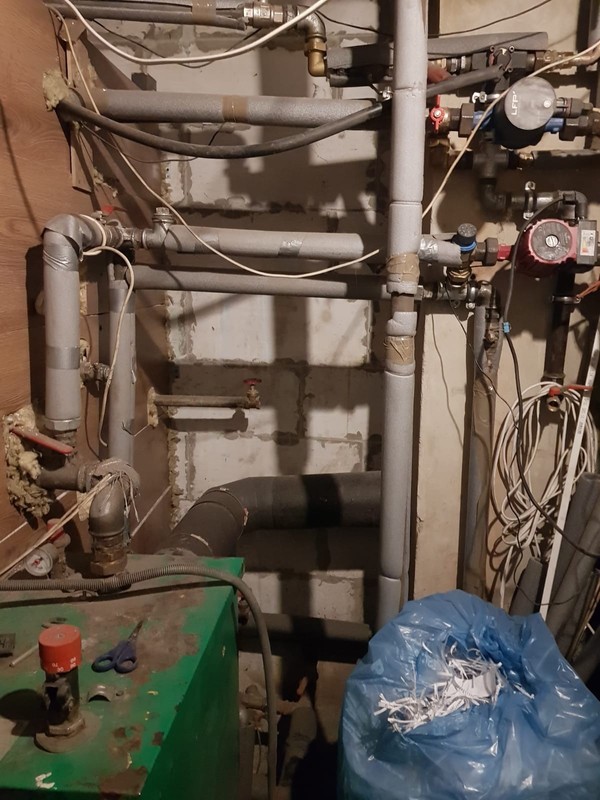

O matko bosko jesusowo - wszystko nie tak  Bufor da się tak zamontować aby nadal priorytetem był dom  i albo jednoczesnie albo na przemian grzać.  Z bufora na dom jesli on bedzie stale dogrzany  wysyłasz tylko max 50 C.
To własnie po to jest bufor coby ciągle nie palić a ciągle było ciepło. Moja instalacja ma tak własnie podłączony kocioł że jak chce to natychmiast prosto z kotła  pompka podaje na mieszkanie a to czego pompka nie weźmie zostaje w buforze i się powoli gromadzi. Jak już bufor pełen przestajemy palić i zaleznie od jego wielkości mamy spokój na dłuższy lub krótszy czas. Natomiast docieplenie to zawsze nejlepiej wydane pieniądze na ogrzewanie choć ceny teraz z kosmosu.  Co do sterowania to u mnie pompka  od CO steruje termostat umieszczony w salonie  22 C.  Na wszystkie Twoje problemy jest rozwiązanie i każde z nich poprawia Ci komfort pracy z kotłem i cieplny w mieszkaniu. Na jedna rzecz nie ma sposobu - koszty jakies trzeba ponieść,, ale ....... większość tego co trzeba zamontować do bufora i do kotła da się  zakupić po kilku wizytach na złomie. W mojej instalacji jest to 90 proc rur i zaworów.  Co do mocy  się nie wypowiadam ale skoro teraz musisz grzać 15 kw  to  w marcu będzie już 10 lub mniej. A po sezonie  ?  Na CWU rozpalasz ? Prawdą jest że nie warto schodzić poniżej 40 C  na buforze bo potem trzeba to uzupełniać - dla mnie to własnie jest sygnałem że trzeba rozpalać. Moc kotła jaka masz jest bardzo dobra do bufora 1000 i nawet 2000l.

@Grunermasz rację ale i tak mi to nie potrzebne,piszesz że dajesz na dom i co zostaje na bufor ,problem w tym że na dom możesz wtedy dać niewiele bo bufor część zabiera ,chyba że zamkniesz bufor,ja chcę mieć 70 na grzejnikach szybko a nie 40-50 i wnocy zimno  bo tak lubię i bufor popsuł by mi tylko zabawę ,jakbym miał atmosa 25kw zgadzam się wtedy w 100% że bufor jest w moim przypadku ok ale pozostaje jescze kwestia miejsca dla niego i koło sie zamyka,ale tak na prawdę to proszę nie brać mojego sposobu ogrzewania jako wiedzę bo to nie tak ,po prostu mi tak pasuje i to wszystko

Wiem że przekonanego nic nie przekona ale podyskutujmy .
Dom dostaje tyle ile aktualnie potrzebuje - w tej chwili  57 C idzie na grzanie domu i robi to pompka sterowana termostatem. Na kotle jest 75 C jak więc widać ma co w bufor wchodzić..

Ten kocioł który masz nie ustępuje mocą takiemu atmosowi  a skoro lubisz w nim palić to godzina dłużej niż atmosem Cię nie zabije. Zalety takiego grzania domu są niezaprzeczalne. Pomimo że w kotle gaśnie lub się rozpala  na zasilaniu domu jest stała temperatura. W domu dzięki termostatowi  również bo pompka nie pobiera wtedy ze zbiornika i może on być ładowany pełną mocą. Nawet falowanie kotła w Twoim wypadku jest zapewne odczuwalne w mrozy.

Wiem że uwielbiasz kolego palić i  póki co Ci to pasuje ale....  ja też lubię palić jednak ja mam nieporównanie lepszy komfort bo palę kiedy mi pasuje  a kiedy np jak jutro wiem że mnie w domu nie będzie do wieczora to po prostu dzisiaj dobiję bufor na ile się da i spokojny o los rodziny  wyjadę z domu na cały dzień.

Trochę  toto niedokończone bo jeszcze perlit się wysypuje i trza gipsem ogarnąć i uładzić ale chcę pokaząć jak działa jednoczesnie bufor na grawitacji i dom na pompce z kotła.

Wiem że to na wystawę prac  hydraulicznych nie trafi ale  widać to o czym mówię. Dogłaskamy na wiosnę .
