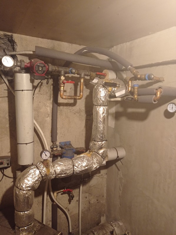

Opublikowano 24 stycznia 20224 l Jest jakis zawor mieszajacy na wystepu bufora i pompka zamontowana w odpowiednym miejscu?Daj zdejcja tej instalacji,inaczej to krzystalowa gula.

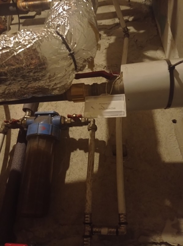

Opublikowano 24 stycznia 20224 l Panowie problem rozwiązany, wystarczyło postukać kluczem nastawnym po korpusie zaworu zwrotnego na powrocie z grzejników do bufora by przywrócić przepływ. Tak jak przypuszczałem na początku, pompa albo zawór zwrotny. Dzięki.
Opublikowano 24 stycznia 20224 l Pytanie czy zawór trefny czy też może syf w instalacji. Masz tam jakiś separator zanieczyszczeń czy tylko ten podstawowy filtr siatkowy?

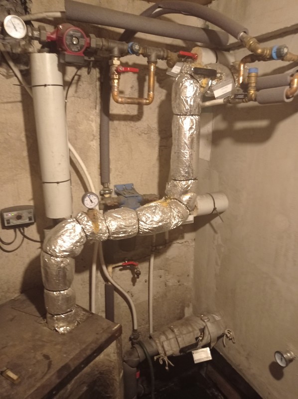

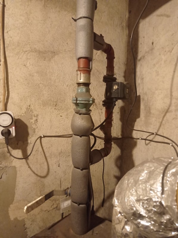

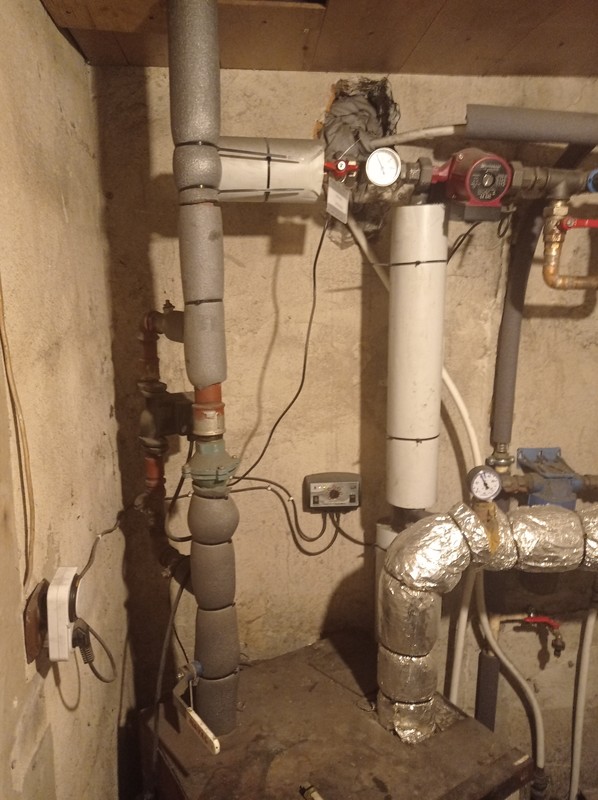

Opublikowano 24 stycznia 20224 l Trudno powiedzieć który z tych czynników miał w pływ, ale jedno jest pewne gdy będę montował w maju swojego wood-a na pewno zamontuję separator zanieczyszczeń bo sam filtr to jednak za mało. Wrzucam parę fotek z mojej kotłowni, na pewno nie jest to modelowy przykład instalacji, ale akurat w moim przypadku mając na uwadze przyszłą wymianę kotła chciałem poznać zasadę funkcjonowania połączenia kocioł + bufor i przetestowania takiego takiego rozwiązana w mojej instalacji CO i CWU bo bufor posiada również wężownicę do CWU. Dlatego cały obecny układ traktuję jako poligon doświadczalny pod przyszłą modernizację. Bardzo proszę o merytoryczne uwagi na temat ew. zmian i modyfikacji obecnego stanu. Jeśliby ze zdjęć wynikały jakieś niejasności chętnie wyjaśnię.
