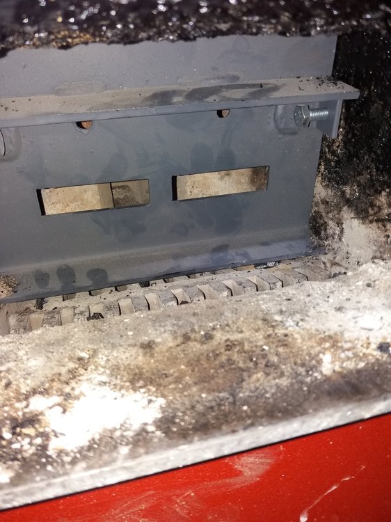

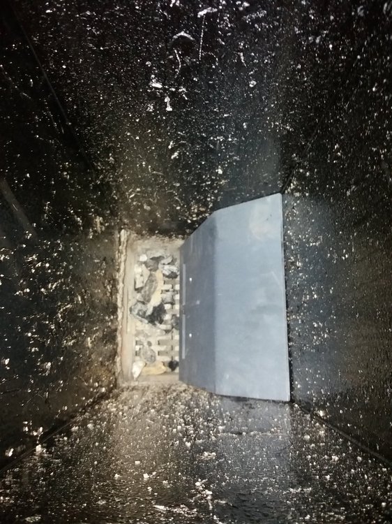

Przy zmniejszaniu komory zasypowej blachą zmniejszającą ruszt trzeba pamiętać - by ją tak ustawić żeby dolny prześwit przy ruszcie był o ok 3 cm większy niż górny bo złe postawienie blachy będzie przyczyną zawieszania opału - niezależnie od jego kaloryczności, jak i przyczyną zasypywania palnika.

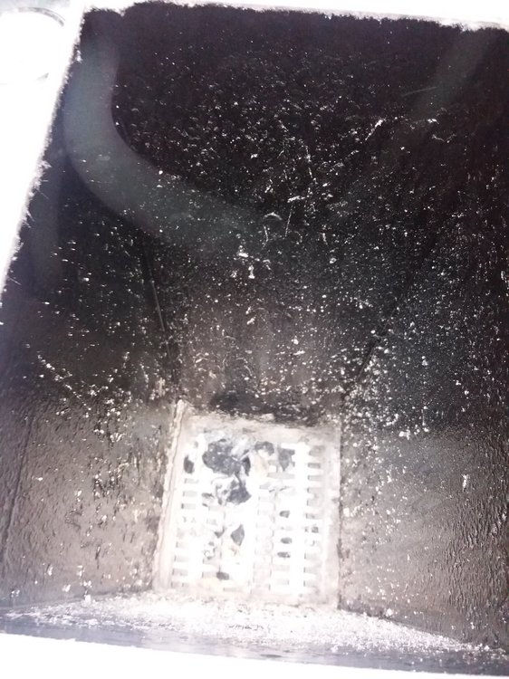

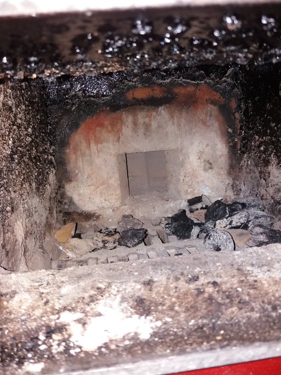

Bez bicia się przyznam że mało wiem. Wszystkiego muszę się jednak dowiedzieć  i nauczyć bo szkoda by by było być niezadowolonym po wydaniu 4.5 kafla na kocioł...
1.jaki węgiel? Szczerze niewiem.... zostało mi z tone po starym kopciuchu który w końcu jasny H.j strzelił po 20latach.  Tyle wiem że orzech ale kalorycznośći  nazwy za Chiny ludowe nie znam i na lokalnym składzie myślę że wiedza nie więcej niż ja. To co mam muszę spalić potem oddzwonię całe woj. Ale będę wiedział co mam.
2.  Termometru nie mam na czopuchu ale dziś na Alle zamówię i wmontuje. W każdym bądź razie podczas rozpalenia i kilku pierwszych godzin czopucha niedotkne. Natomiast po kilkunastu h palenia rękę mogę trzymać ile chce wręcz jest zimny.
3. Co do tego kawałka szamotki nad palnikiem  na spokojnie coś kiedyś doloze. Mniej więcej rozumiem idee jej zastosowania.
4. Przy pw otwartym na Max czy to z jednej strony czy z dwóch trochę mi dymilo z komina. Przy zamkniętych dużo dużo mniej. Fakt faktem dym to narazie ostatnia kwestia mnie interesująca. Bardziej zależy mi na stalopalnosci jednej weglarki  porównywalnej do stanu obecnego 40kg zasypu... 2xweglarki + wiadro 10kg.
Pp mam na miarkowniku ustawione tak że ta szpara powiedzmy około 5mm jest cały czas. Z tym ze jak nagromadzi się popiołu to ani to przetestować ani nic i słabo te powietrze tam dochodzi mam wrażenie że wcale i opal się kisi zamiast spalac.
5.miarkownik mam mechaniczny.
6. Dom dosyć wychodzimy ale bez tragedi. 19 stopni bez palenia zazwyczaj  nigdy nie spadło.
Forum mam przeczytane 11 stron... zanim doczytam całość to pewnie mi się z tydzień jeszcze zejdzie ale napewno decha w deche przeczytam.
niewiem czy  udało mi się wstawić zdjęcia ale chce pokazać co udało mi się osiągnąć w dwa tygodnie... jak dalej w takim kierunku będę pracowal to do wiosny B.roku zajadę kocioł pewnie

Dziś wygasilem kocioł niech do rana stygnie. Wspomniana wcześniej  blachę  włożyłem do kotła. Pytanie czy dobrze... narazie jej nie przykrecalem może ktoś zdąży mnie do rana jeszcze utwierdzic czy zrobiłem to dobrze. Nad rusztem zostawić 3cm szczeliny  czy wiecej? A patrzac od gory odsunąć się od ściany z drzwiczkami czy blachą ma.przylegac na zero?
