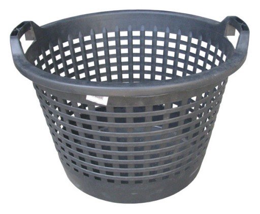

Panowie był u mnie dziś w kotłowni sąsiad i dostał szoku - serio jak zobaczył na własne oczy że można odpalić piec sosną i z komina jest  zero dymu - dosłownie nie mógł uwierzyć - dopóki godzinę temu nie wszedł do kotłowni i zobaczył ze piec jest wygaszony - nast. przy nim rozpaliłem piec podpałką do grila (tymi kosteczkami)  i nast od razu wybiegł z kotłowni i patrzył na komin dobre 5 min i latał kilka razy sprawdzić znowu czy piec na pewno jest odpalony -  heheh  śmieszna sytuacja tak się napalił chłopina - mimo że starszy wiekiem - latał jak nakręcony :).
2 sprawa nie mógł uwierzyć że koszyk 50l drewna - taki  jak poniżej w mpmie pali sie 3h (oczywiscie przy rozpalaniu troche krócej) . ale on ma gs;a i ładuje to samo co 1h i 20min.  tyle ze z komina jak z lokomotywy.
