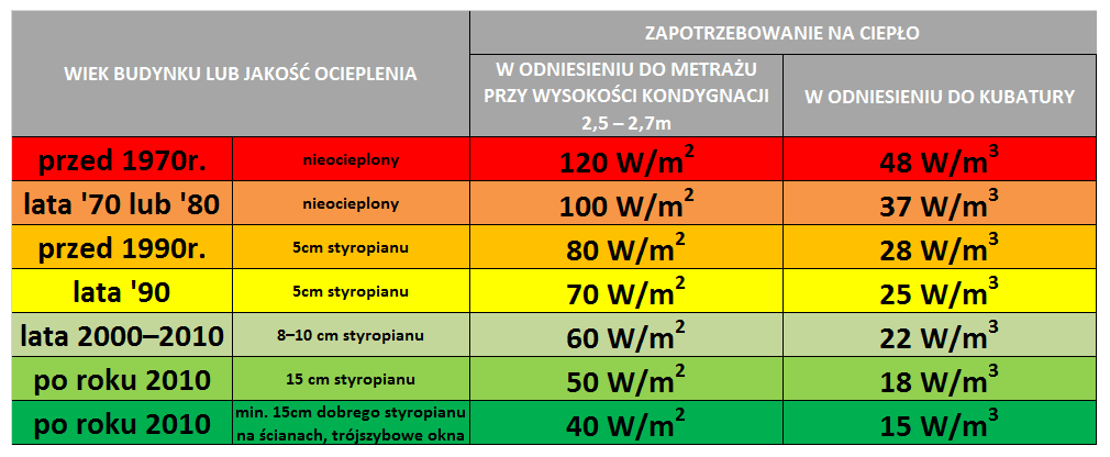

Powierzchnia do ogrzania przykładowo to  100m2
Wybieramy zapotrzebowanie z tabeli
Np 50W/m2
50W/m2 x100 m2 Powierzchni do ogrzania  to daje 5000W,  czyli 5kW
5kW x 24h = 120kWh dzienne, takie mamy zapotrzebowanie  tyle energii powinien zmagazynować bufor na jedną dobę.
Bufor  1000l  z wodą T/95*C  magazynuje 30 –60kWh ciepła.
120kWh : 60kWh to daje 2m3 buforowej wody na dobę T/95*C, czyli bufor 2000l.
To obliczenia uproszczone i wartości przybliżone, ale w miarę realne. Trzeba sprawdzić obliczania pojemności minimalnej bufora według normy!

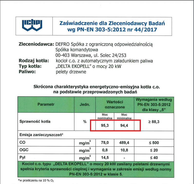

Wiesz co to sprawność kotła na mocy nominalnej?
To kotły pelletowe osiągają najwyższą sprawność.
Zasypowce mają sprawność dochodzącą  do 90%
Podajnikowe pelletowe przekraczają  ponad 95%
Podaj ile na świadectwie  te MPM-y mają sprawność na mocy nominalnej, 86%  czy więcej?

@maniek83
Podajnik ma badania na 30% i 100% mocy.
Oprócz VW oszukiwali wszyscy oprócz Forda.
O pelleciakach pleciesz bzdury.
