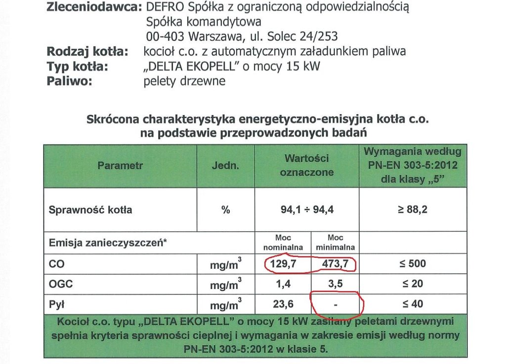

Umiesz to udowodnić? Bo ja na tym certyfikacie nie widzę badania pyłu na mocy minimalnej. I kto tu pisze bzdury kolego?

Sam przytoczyłeś certyfikat pelleciaka z zaniżoną normą bo przy mocy minimalnej NIE sprawdzają zapylenia, dlaczego? Bo by się nie załapał nawet na 3cią klasę.
I to jest całe clue tej dyskusji. Podajnikowce mają zaniżone normy bo inaczej 3cia klasa wita. NOxy też bez wymagań ze względu na to co pisałem wyżej nie ma opcji żeby podajnikowiec z modulacją mocy załapał się na 5tą klasę co najwyżej 3cią ze względu m.in. na pyły i NOxy jeśli tego nie rozumiecie to wasz problem panowie.

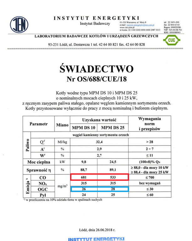

Wybiórczo jedno badanie, w dodatku jednego parametru o niczym nie świadczy, liczy się świadectwo oraz  wszystkie parametry w normie, w trakcie spalania paliwa.
Masz tu dwóch swoich asiorów  10 i 25kW.
Sprawność 88% takaemotka.gif&key=8cbf581ae5470fb6d6f36

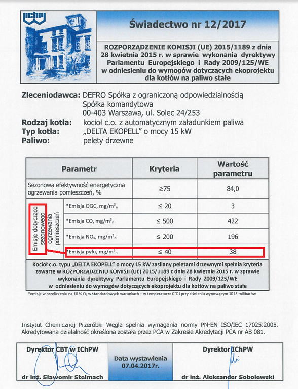

Pomiaru pyłu przy mocy minimalnej wg EN 303-5 się nie przeprowadza!
Pomiar pyłu przy mocy minimalnej to wymóg Ecodesign!
Czyli jak w badaniach stoi : pył przy mocy minimalnej to kocioł spełnia ecodesign!

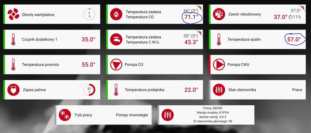

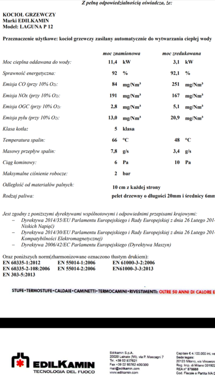

Dziwna ta temperatura spalin = 48C
To jaka byla temperatura kotla...??? podczas tego pomiaru.

Dlaczego? Wszystkie współczesne kotły tak mają, u mnie jest tak:
@PioBin taka specyfika wymiennika i przelotu spalin z wylotem na dole. Takie same parametry mam na tabliczce znamionowej z tyłu kotła.
@HarryH nigdy u mnie temperatura spalin nie spadla ponizej temp. kotla. No chyba ze sie wegiel skonczyl. I to jest normalne. Wiek kotla nie ma znaczenia ale montaz czyjnika i sposob pomiaru juz tak.
Rozumie o co Wam chodzi ale jest to bzdurne. Mozna i na wylocie z komina ten czujnik spalin zamontowac tylko gdzie sens?
Czujnik jest w czopuchu kotła. Wiek może nie ma znaczenia, ale sprawność owszem.
Jak go przesuniesz jeszcze 50cm dalej w strone komina to sprawnosc wzrosnie?

To nie zasypowiec na mocy przerobionej nominalnej, że temperatura spalin ma 350 stopni.

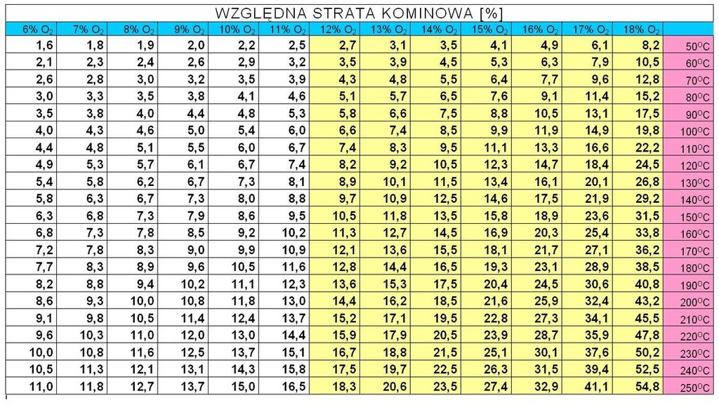

Taka niska temperatura spalin oznacza tak wysoką sprawność 95%

O czym w ogóle mówisz? Czujnik jest przy kotle, może kilka cm od płaszcza wodnego. Wszystkie kotły mają takie temp. Spalin, niby jak inaczej załapałyby się na ecodesign?

Teraz zwrocilem uwage ze temperatura powrotu to 55 wiec teoretycznie temperatura spalin 57 jest mozliwa.
A sprawność jest odwrotnie proporcjonalna do temperatury spalin, albo jeszcze prościej - straty są proporcjonalne do temperatury spalin
No w podtrzymaniu  , wsadź ten czujnik w środek strugi spalin bez jakiejś rurki osłonowej to się przekonasz .
Przecież masz napisane na zdjęciu praca, ale dla niedowiarków mogę wrzucić wykres z tygodnia wraz z pracą na 100% przy grzaniu cwu. Witamy w 2020 roku :-)
Staram sie to przekaz innym ale cieżko mi idzie. Napisałęm teoretycznie jest to możliwe.
No to Wam się obraz świata zawalił :-)
I co temperature spalin na mocy maksymalnej masz niższą od temperatury kotła ? to nie logiczne , na czym te spaliny niby miały by się wychłodzić .
na temperaturze powrotu...
Pudło:-)
