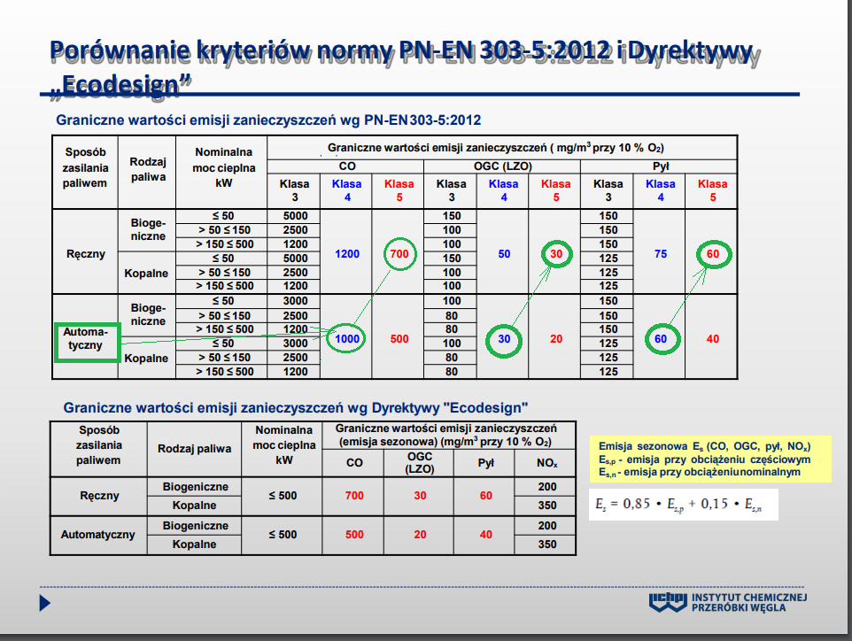

Faktycznie nie pałam miłością do  kotłów z ręcznym załadunkiem paliwa, są to  kotły, które nawet w 5 klasie wypuszczają najwięcej zanieczyszczeń do atmosfery.
Normy w zasypowcach są zaniżone one łapią się tylko do 4 klasy, ale dzięki innemu przedziałowi emisji, utworzonemu dla spalania ręcznego takie kotły dostały  klasę 5.
Gdyby nie było podziału na załadunek ręczny i automatyczny to nigdy by nie osiągnął 5 klasy nawet z buforem.
Teraz wyobraźcie sobie gdy ktoś pali w takim kotle, bez bufora na innej mocy niż nominalna, to dopiero jest  emisja zanieczyszczeń.
W dodatku przyjęło się tu, że są tu "nielicencjonowani grzebacze", którzy grzebią w palnikach i jeszcze zwiększają  dodatkową emisję zanieczyszczeń.
Grzebaczom chodzi tylko o to, żeby kociołek ładnie spalał i najlepiej nie dymił, żeby nikt się nie czepiał, nie zauważył, jak palę i czym palę,  czyli  taki PRL bez dymu.
Nie interesuje ich  dodatkowy wydatek na bufor, a tym bardziej ekologia, laikowi wcisną przecież dymu "ni ma", a zanieczyszczeń nie widać to można bezkarnie .
Ludzi wytykających im to traktują jak ORMO to żałosne.
Niestety nie akceptuję grzebania w kotłach 5 klasy a tym bardziej zasypowych z naciąganą na siłę klasą 5.buforem.
W bezklasowych możecie sobie grzebać, dlaczego?
Dlatego, że są do wymiany i w takim kotle nawet przypadkiem można polepszyć proces spalania,  w kotłach 5 klasy każda modyfikacja będzie skutkować zwiększoną emisją zanieczyszczeń.
Tu producent  zrobił co się da, żeby złapać się do 5 klasy.
Jego kocioł został poddany badaniom, w jakich warunkach udało się to uzyskać, czyli potrzebny bufor,  bo to moc nominalna, która umożliwia zmniejszenie emisji.

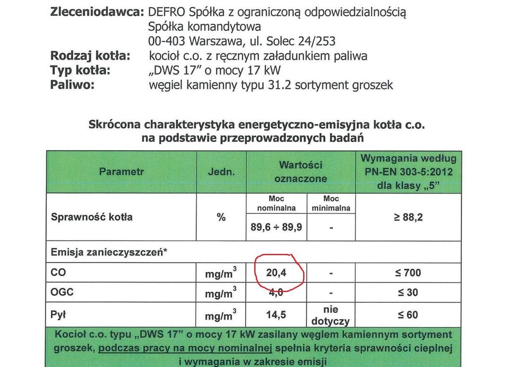

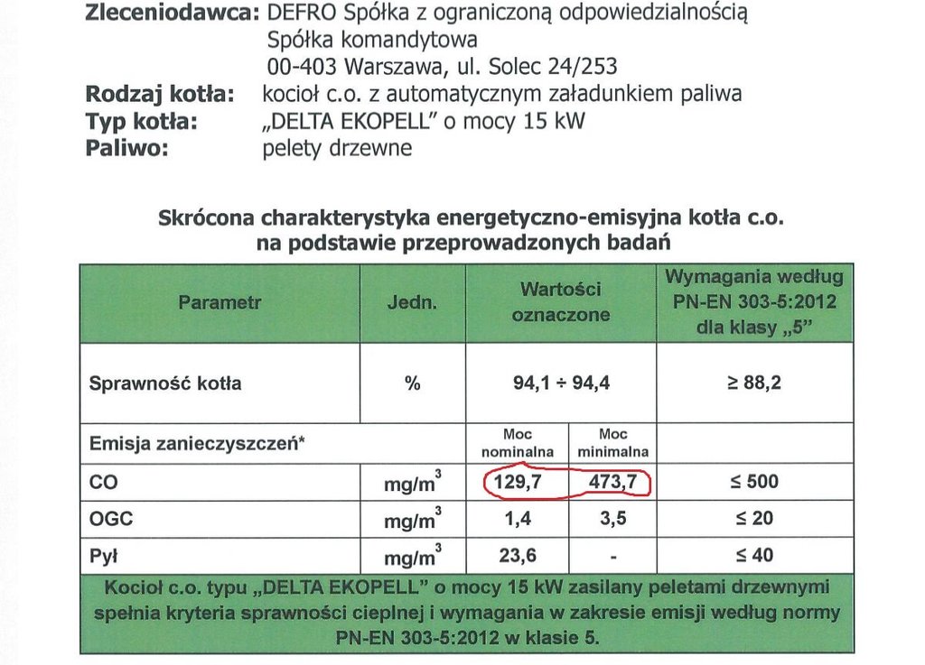

No to sprawdźmy to! Czy to twierdzenie wytrzyma zderzenie z prawdą
Kocioł zasypowy Defro vs Defro kocioł automatyczny na pellet czyli super czysty i naj naj

No i co gdzie są twoje teorie? W lesie heh. Ten zasypowy Defo jest czystszy niż automatyczny pelleciak a może i na modulacje mocy by sie pokusił. Zapylenie też mniejsze więc skończ głupoty wypisywać.

To chodzi o coś innego, zasypowce mają niżej "poprzeczkę", czyli mają większe emisje i przechodzą  badania  na klasę 5 i trafiają do tego samego wora co inne kotly 5 klasy automatyczne, które mają wyżej założoną tą "poprzeczkę"..
To że w rzeczywistości kotły zasypowe  nie spełniają  normy to pewne, one daleko odbiegają od tej normy, a automatyczne są bliżej tego wyniku emisji z badania, ze względu na sterowanie automatyczne, sterownik jest identyczny na danym typie kotła automatycznego dla wszystkich użytkowników, w zasypowcu to człowiek jest sterownikiem i jego umiejętności, które są przeważnie  równe zeru.
W dodatku w większości przypadków nie czyta w ogóle instrukcji obsługi kotła, rozpalania spalania, regulacji itd..
Instrukcje są byle jakie, mają pełno błędów technicznych, więc jest skazany już na starcie na "sukces".     takaemotka.gif
Ale automatyczny spełni  5 klasę w warunkach domowych natomiast zasypowy nie spełni.
Kowalski kupi kocioł zasypowy podpala, ładuje pod sufit rozgrzewa potem zamyka wszystkie lufty i idzie na kanapę.(zadyma jest).

No to zapytam tym samym.
A masz na to jakieś badania w certyfikowanym laboratorium?
Ludzie jak ktoś pisze, że zasypowe mają inne normy żeby je spełnić, no dobra może i mają, ale zaraz potem pojawia się przykład, że zasypowiec spełnia  wyższe normy te przeznaczone dla automatycznych i w dodatku lepiej niż automatyczne na lepszym paliwie  to o jakiej prawdzie tutaj piszemy?
Z tego wynika,  że te zasypowce spełniają wymogi klasy 6tej, której jeszcze nie ma.
Czy to hipokryzja czy ideologiczny spór wbrew faktom, dla których gorzej, że istnieją :)
