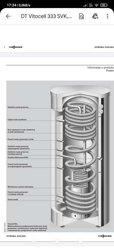

Mam okazję nabyć bufor marki Viessmann model vitocell 333.Jest to według mnie i tego co czytam między innymi na tym forum konstrukcja bardzo ciekawa.
Bufor ten współpracował by docelowo w kotłem na paliwo stałe.Najprawdopodobniej MPM Ds lub Ds Wood.
Jest tylko według mnie jeden kłopot w jego konstrukcji mianowicie króciec powrotu wody do kotła jest w połowie wysokości zbiornika....
Według mnie ten aspekt eliminuje możliwość wykonania takiej instalacji jak planuje.
Chyba że zaingerować i wspawac dodatkowy króciec na odpowiednio niskiej wysokosci-kuzyn spawacz temat ogarnie😄
Proszę o jakieś porady i sugestie.

Celowo nie ma krocca na dole bo zalozenie jest ze solary podciagna temperature w dolnej czesci.
Ma to swoje wady i zalety. Wada to ze jak zrobisz powrot do kotla w polowie to baniak wykorzystasz w polowie (cieplnie). Dobre na lato do CWU. Gora  z kotka dol z solarow, lub przy duzej wydajnosci to solary obskocza calosc.
Jak chcesz caly baniak grzac kotlem to musisz wspawac powrot na samym dole.
Tak.Chce grzać zimą cała objętość bufora.Na lato będzie w przyszłości zamontowany solar do dolnej wężownicą.

Jak nie bedziesz korzystal z solarow to ok. Inaczej wymieszasz/zaburzysz prace tego ustrojstwa od solarow.
Powrot do kotla (nowy i istniejacy) polacz rura z zaworami kulowymi bedziesz mogl przelaczyc albo caly albo gora.
No właśnie głównie latem chciałem korzystać z solarów,a zimą tyle na ile dadzą radę też by były używane😬
Jeszcze jedna istotna sprawa.W poprzednim wpisie dałem nie ten rysunek co powinienem.
Ten zbiornik ma wyglądać wewnątrz tak jak na zdjęciu.
