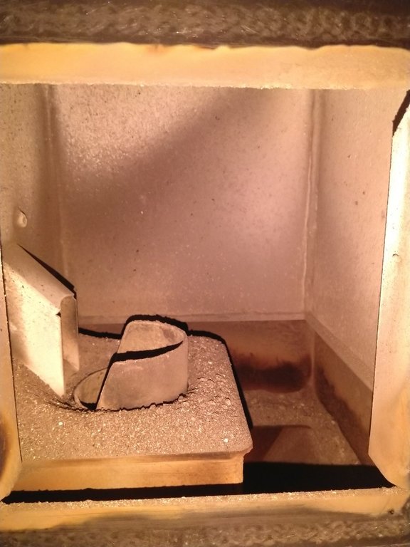

Ja zawsze się śmiałem że u mnie w kotle gołym tyłkiem można się na rurę siadać, ale szczerze nie mam ani skroplin w komorze ani kondensatu w kominie, może to kwestia wentylatora wyciągowego, nie wiem. A Ci co mnie znają wiedzą, że jak otworzę drzwi komory raz na 2 miesiące to od święta. Zresztą widać po popiele zebranym wokół koszyka że tam nic nie tknięte. Kocioł od września zablokowany na mocy 3-9KW
