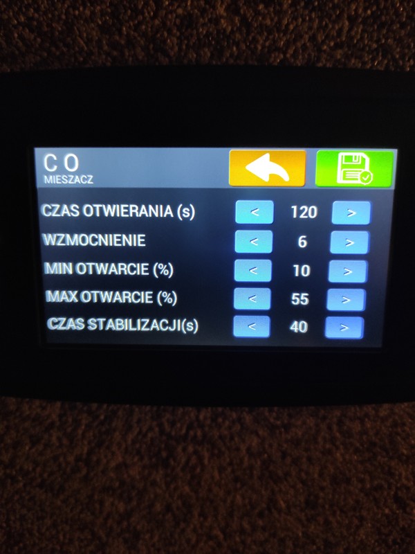

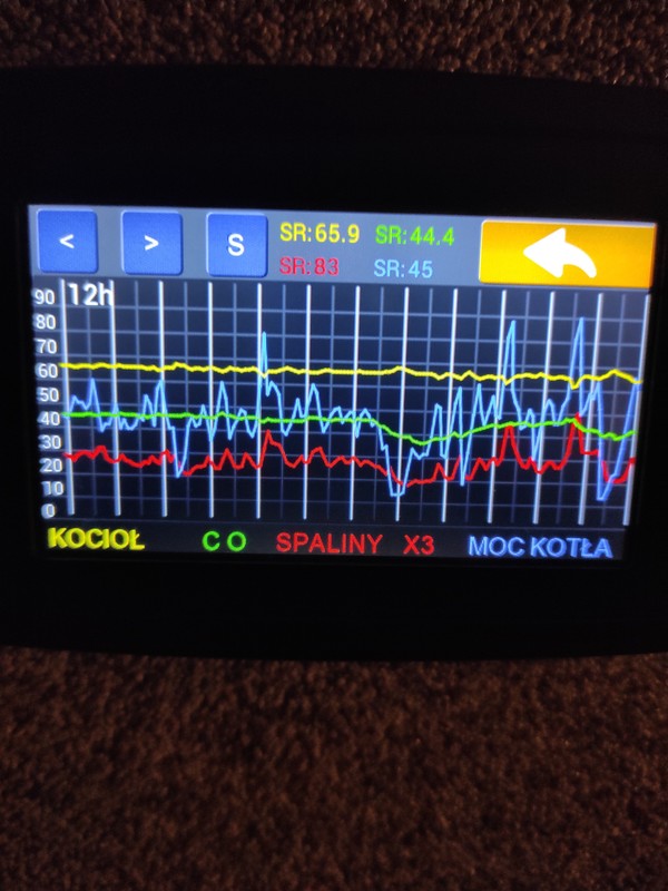

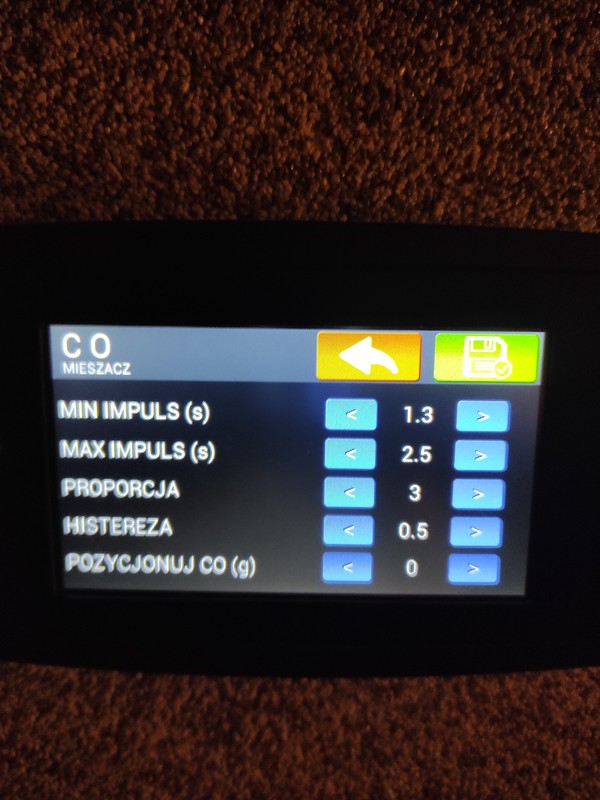

Witam,problemem są te nagĺe spadki temp.i nagły wzrost modulacji, ,nagle jest lekki ale gwałtowny ruch na siłowniku zaworu 4d tak o ok .1st i spada zadaną o 5-6 stopni i modulacja w górę ostro! Instalację mam na zaworze 4d z siłownikiem ,6 grzejników(elektroniczne głowice termostatyczne),cwu 120l,kicioł 12kw,
Ust mieszacza:czas otw.  120s,wzmivmcnuenue 10,otwarcie0-100,czas stabilizacji 25s,impulsy 0,6 i 1.5,proporcja4,hustereza0,4.
Proszę o jakieś sugestie i porady. Jeżeli potrzeba więcej info napiszę.!
Też tak mam sądzę że taki urok mieszacza 4d. Powoli zwiększam modulacje minimalną aby kocioł nie musiał nadrabiać.
Jest tu pompka kotlowa malego obiegu? 47 na grzejniki,to može dosyc i glowice buja-zaraz chlodny powrot.
Pompka kotłowa jest,powrót raczej dogrzany ...Chyba że w tym momencie gdy spadek temp jest to spada temp powrotu, sugerujesz zmniejszyć zadaną CO ?
Zmniejszyc tak,by minimalnie na 1 grzejniku nie bylo potrzebne zamykac glowicu i zachowac przeplyw,potym pogodowka do utrzymania stanu.

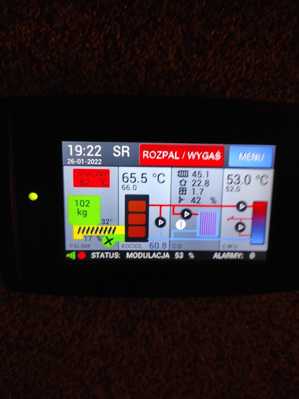

Teraz taką sytuację zauważyłem ...kocioł wszedł w czuwanie 72st ,na mieszaczu zadaną  43.5 ,zaczyna bujać mieszacz 44.8 ...zaraz spada do 42.8 ,później chwila do góry i tak się buja w tą i tą stronę ,i zaraz temp na kotkexw dół do 68st i wchidzi w midulację ..... spadek na 62 st I buja modukację do góry ostro.
Dodam że to afriso i wskazanie na sterowniku i siłowniku nie jestctakue samo pomimo kalibracji co 24h,miże tu jest coś ba rzeczy!

Czas stabilizacji ustaw przynajmniej na 45s impulsy 0.2 i 2 lub nawet 3 histereza może tak zostać jam mam 0.3 stopnia

Darekkowert25kw ma racje.Potestuj te ustawienia wentyla.Tež mam tak 0,2-3s,troche dlužszy czas stab 50s i hysterza mam 0,2 proporcja 4.Wzmocnienie jest do pokojowki.

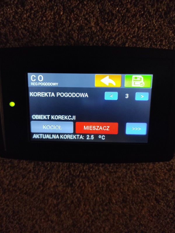

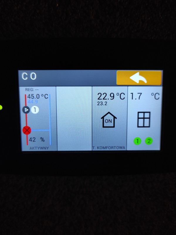

Jesli masz wlaczona pokojowka,to walkuja glowice z wentylom.Trzeba užyc pogodowki.W oknie CO tam,gdzie KOMFORTOWA-EKONOMICZNA-PRG CZASOWY-STOP wlaczaj STOP.
Zmieniłem ust.na mieszaczu,wzmocnienie tam jest na 10,czy to prawidłowa wartość?w oknie CO mam stop,a pogodówka tak ustawioną jak na zdj?
Ustawienie tego stopu jest w oknie z domkom tym sa wlacza zamiast pokojowego(czasowy,komf,ekon) sterowanie domu pogodowe.Toto okno z oknom OK,potrzebna korekta pogodowa znalazniesz pozniej,kiedy pogoda zdziwi.
Przy głowicach termostatycznych zablokuj ten zawór na stałą pozycję. Ustaw temperaturę na instalację taką, aby zawory termostatyczne się nie podomykały do końca. Inaczej zablokujesz przepływ. W łazience ustaw sobie temperaturę ręcznie, ale żeby przepływ był to absolutnie nie zakręcaj. Jeżeli masz pompę elektroniczną, to ustaw ją w tryb adapt, albo w tryb "grzejnikowy". Zależy co tam masz.
Żadna korekta pogodowa ci nie będzie potrzebna, jeżeli na instalację będzie szła woda o odpowiednio wysokiej temperaturze. Jak zrobi się zimniej, zawory termostatyczne otworzą się na full, a w pokojach będzie zimno, to sobie temperaturę na instalację  po prostu podnieś ręcznie na zaworze. O temperaturę w pokojach dbają termostaty.
Po co recznie szmigac,kiedy mamy bezobslugowu pogodowku ktora ladnie pracuje z termostatmi na grzejnikach.
Ręcznie mało co robisz w tym przypadku, a w pierwszej kolejności trzeba ustabilizować pracę tej instalacji. Aktualnie jest zbyt dużo zmiennych i modulacja skacze góra-dół
