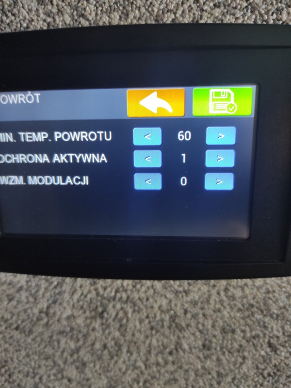

@Szymek00Jaka temp.kotlowa,jaka temp.ochrony pow. i czy pompka kotlowa zamontowana?
Temp Mam 63
pompa kotłowa zamontowana zawór 4d z siłownikiem

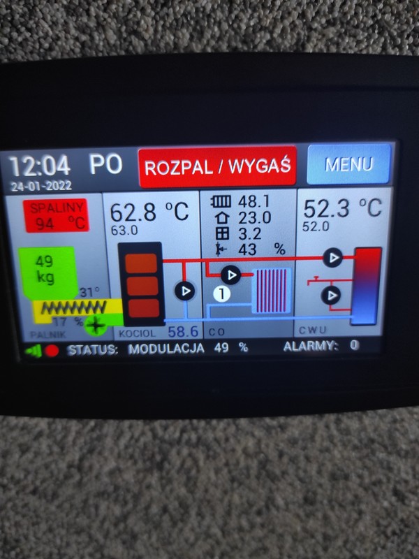

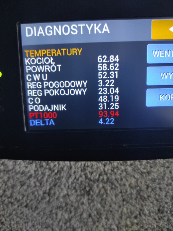

 Nie pamiętam.terqs temp powrotu ustawionej ale.osttanio  często poniżej 60 . Delta jakoś koło 4.5
Ustaw temp.ochrony powrotu tylko jako OCHRONE. - 45-50° pomože kotlu przy rozpalaniu proci osadu wilgotnosci.Przy pracy stalej na 4d i odpowiednej temp.kotlowej nie ma juž ochrona znaczenia,tylko psuje pracu CO i kotla.Kiedy bedzie chronic i szrapac wentylom,potrzebne jest ustawic wysza temp.kotlowa.

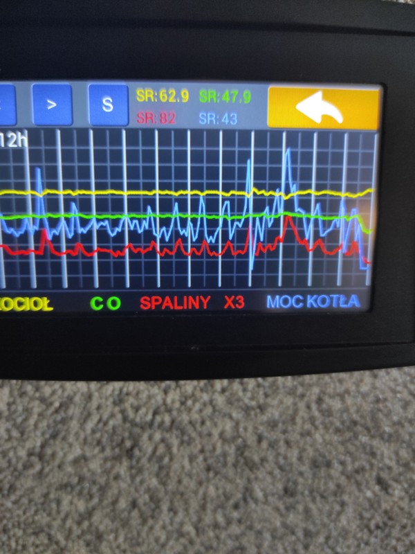

Przy tych temperaturach co mamy obecnie musisz dawać 48 stopni na grzejniki? U mnie obecnie srednio 34-36 stopni potrzeba do 22 stopni w domu. Pewnie masz termostaty na grzejnikach i co chwilę zmieniają przepływy, a temp CO mocno lata.to też ma wpływ stabilność kotła.

u mnie też idzie na grzejniki 44-48 stopni obecnie jakbym miał 40, to temp w domu temp. spadałaby.
Dokładnie mam tak samo  zadaną mam 38 min 28 a max 55 na mieszaczu ustawione  a puszcza więcej niż 38 inaczej w domu poniżej 22.5.

A wracając to min temp powrotu ustawiona mam na 60 °C a na kotle zadaną 63°

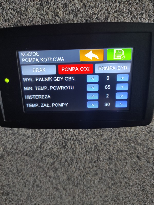

@Szymek00Zdejcje,ktores pokazal,to tyka temperatury pracy pompki kotlowej,tam ustaw min.temp.powrotu jescze wysza(80+),by pompka sia nigdy nie wylaczyla pomimo wygasnieca pieca.(te temp.sa dobre,kiedy ktos nie ma 4d,tylko rure z pompka pomiedzy zasilaniem i powrotom)Samo ustawienie i wlaczenie  temp.ochrony powrotu jest w menu CO1.
Ustaw 50.Jest trzeba poniechac tam jakis luz do pracy CWU i CO.Kiedy bedzie chlodniej na dworze,nie wystarca i bedzie zasiagowac do wentyla,zwiekszaj temp. na kotle n.p. o 5°.
Ja mam na kotle 70,delta pomiedzy 4-7° i powrot chroniony na 55-zbywa 8° luz.
Edytowane przez bercus
0 dziala OK. Im wieksze numero ustawisz,tym szybczej modulacja przyspiesza przy spadku powrotu.Nie to jakos stabilna funkcja,može w koncu przegrzewac kociol.

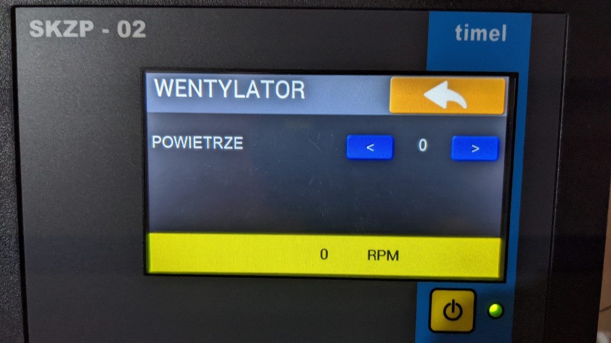

W jaki sposób steruje się wentylatorem z czujnikiem halla?
U mnie w menu powietrze nie ma możliwości wyboru prędkości obrotowej.
Tylko w diagnostyce mogę sprawdzić jaka jest prędkość obrotowa przy określonym procencie wysterowania
