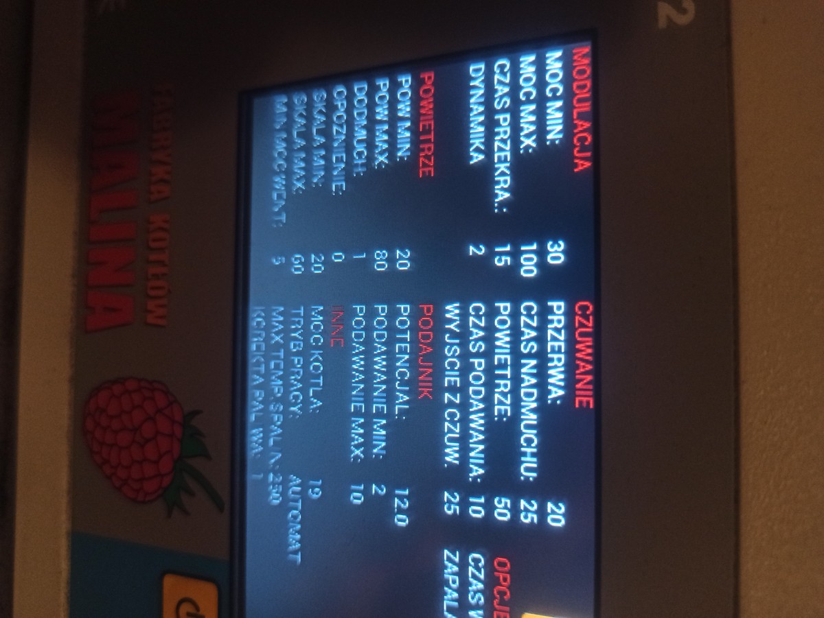

  1. Jakiś czas temu przewinął mi się tutaj post kolegi @Pieklorz z ustawieniami skali dla różnych dmuchaw. Mama problem z powietrzem na sv-200 i nie mogę znaleźć teraz tego posta. szukam nastaw dla RMS120 40w pod sv-200n 19kw skala i wyjściowa moc na 30 i 100%

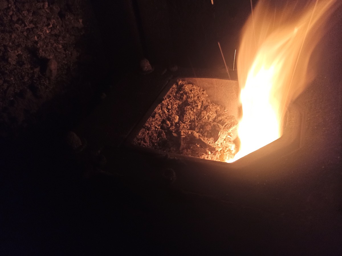

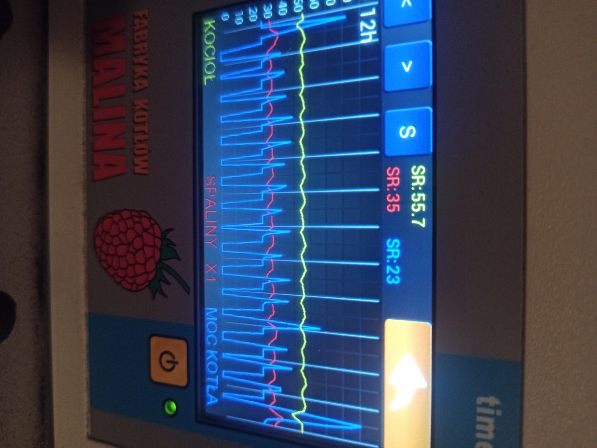

  2. Uważacie że taki płomień jest ok modulacji 30proc ? Jak widać na wykresie piec ciągle się odstawia i operuje na małych mocach, jest to spowodowane tym że pół domu jest w trakcie remontu i piecyk aktualnie zasilą tylko 4 grzejniki

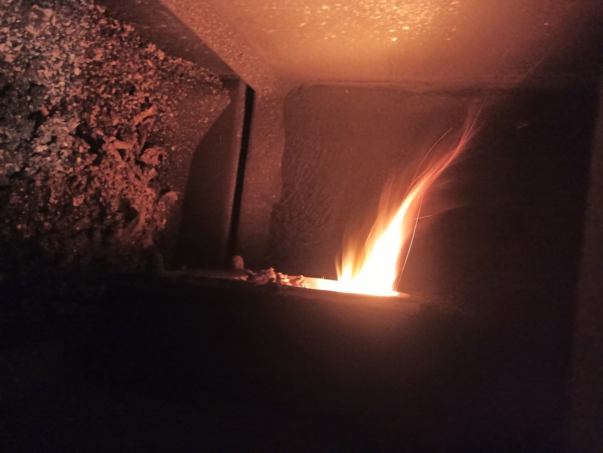

  4. Rzućcie okiem tak na szybko ustawienia SV 200 kocioł malina 19kw Dmuchawa 40w Na zdjęciu dmuchawa na ręcznym 100 procent a płomień mizerny

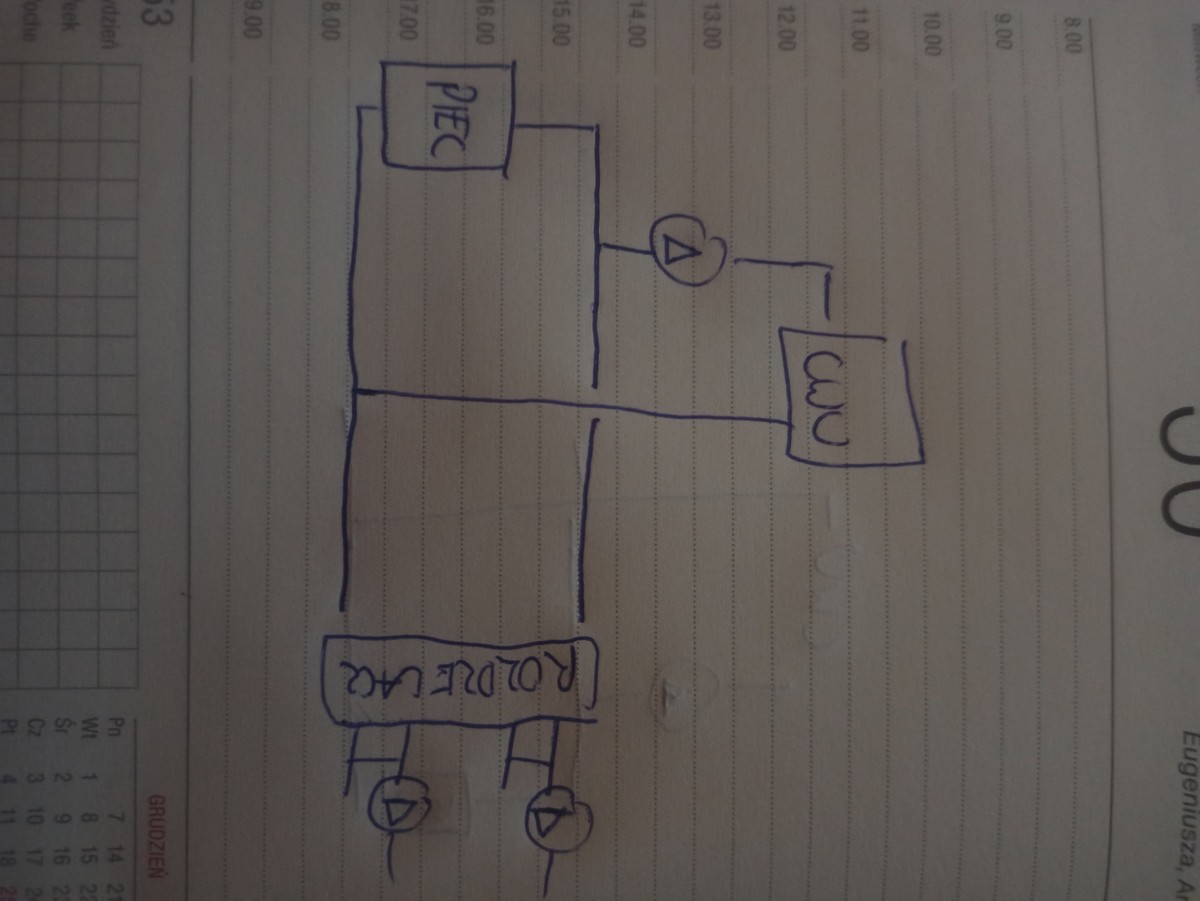

  5. Za chwilę ruszam z modernizacją kotłowni. Przedstawcie swoje zdanie na temat takiego rozwiązania. Piec ekogroch 5 klasa. 19 kw skzp02 Budynek 220m2 1000mb podłogowki 8 grzejników Cwu 160 litrów. Pomysł wygląda następująco do zasienian i rozdzielenia obiegów planuje użyć sprzęgło rozdzielacza i dwóch grup pompowych z zaworami termostatycznymi. Natomiast cwu dać przed rozdzielaczem z pompą pracująca w trybie ciągłym i nagrzewać do temperatury zadanej na piecu by wykorzystać to jako obieg kotłowy i ochronę powrotu. Oczywiście na wyjściu na instalację zawór mieszający. Plus ciągle wygrzany boiler mniejsze ryzyko rozwoju bakterii. Z instalacji odpada pompa kotłowa
  6. Tylko nie do końca jestem przekonany o elastyczności tych zaworow by nie działał 0/1 i trwalosci
  7. Źródło ciepła ekogroch. 9 grzejników z głowicami 95m2 podłogówka 1000mb alupex 16 Cwu Z założenia kocioł w pierwszej kolejności będzie zabezpieczony zaworem 4d z pompą kotłową. Piec nastawiony na 60 stopni i to będzie za zaworem 4d puszczam w grzejniki i cwu. Pytanie dotyczy podłogowki. 9 pętli na 5 czujnikach pokojowych salusa z siłownikami. I na mieszaczu podłogowki chciałbym mieć sterowanie pogodowe. Wydaje mi się że w okresach przejściowych nie ma sensu pompować w rozdzielacz 40 czy 45 stopni i utrzymywać siłowniki pętli ciągle poprzymykane stąd pomysł sterowania pogodowego zaworem 3d. Pytanie jak to rozwiązać. Mam dwie opcje. sterownik skzp02 obsługuje jeden siłownik więc obsłuży mi tylko 4d do ochrony kotła. Więc albo zamówię sterownik skz05 dla obsługi 3d rozdzielacza podłogowki. Lub dodatkowy stererownik zewnętrzny pogodowy dla 3d rozdzielacza podłogowki. Czy uważacie to za przerost formy nad treścią zastosować zwykły termostatyczny i zostawić sterowanie siłownikiem pętli? Piec jeszcze nie zamówiony.
