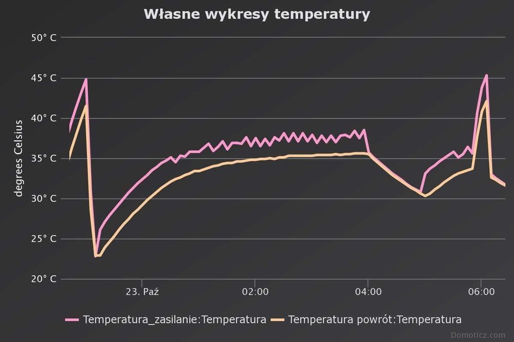

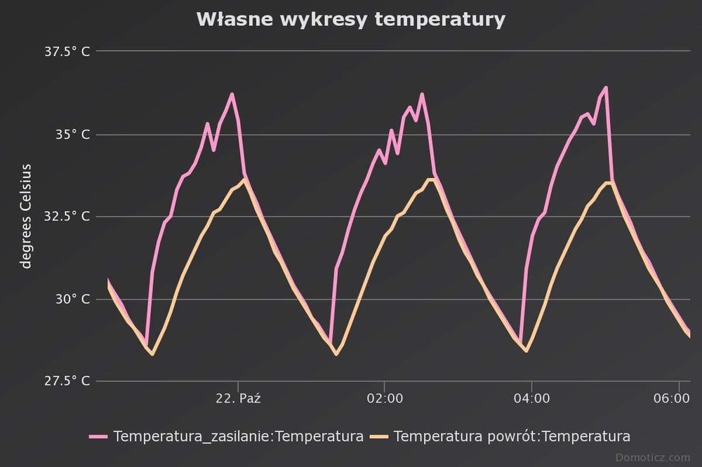

  7. Tak pracuje PC Haier 8ka. w pięta bezpośrednio w CO 2 cale. Instalacja na grawitacji żeliwne grzejniki. Pierwsze zdjęcie nastawa na 30°C drugie 32°C. O 5.00 grzanie CWU
  8. witam. Rozumiem że wszystko zalane glikolem? Na grzejniki dajesz 46*C a potem pauza pompy ciepła jak nagrzeje w domku?
