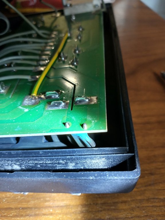

 Dnia wczorajszego tj 14-06-2021 około poludnia sterownik skzp-02 postanowił hucznie zakończyć współpracę ze mną jak i moim kotłem .
Wywalajac kolejny bezpiecznik doszedłem do w niosku iż nadszedł czas na serwisie ratuj .

To wyglada na pierwszy padly sterownik.U mnia groty napiecia w sterowniku odpalaly kondensator ochrony stykow przekažnika podajnika.Bezpiecznik szybko padal.Znalazlem problem i naprawilem bez wzgladu na gwarancji.W srodku pierwszego sezonu i w serwis dluga droga.
U mnie też  wygląda na kondesator . Ten koło wtyku zasilania .

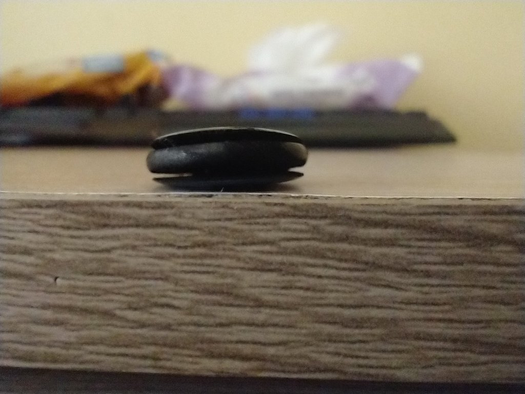

Tak.Odlacz jego i potestuj z brakiem konda.Ten juž jest zamiast kondensatora spawem.

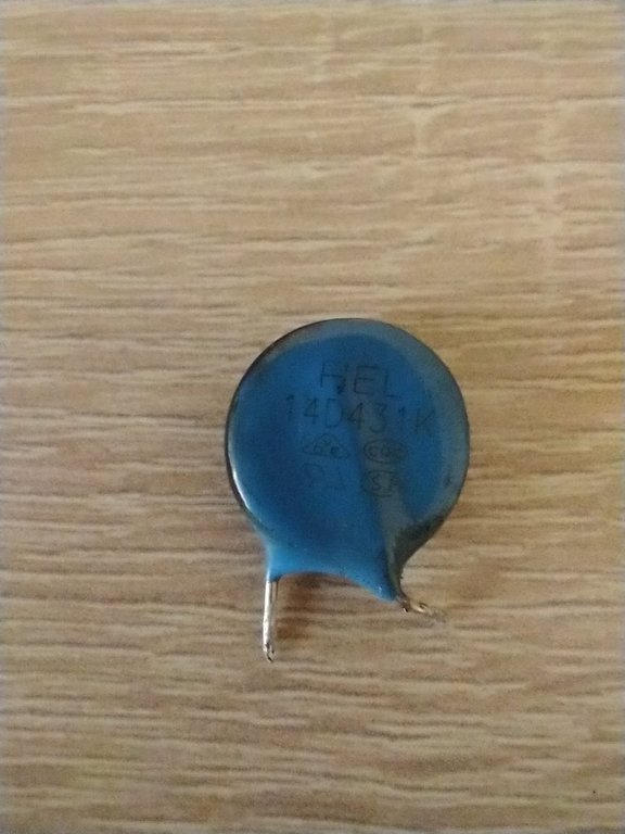

Wymontowalem już go . Jest opis Tak że połowa sukcesu , teraz tylko kupic taki .
Tak niewiele  trzeba by móc znów kopcic z komina . Chwila jazdy rowerem bo we Wrocławiu tak jest najszybciej oraz jeden sklep który nie raz w życiu miał to co mi było potrzebne ( to nie reklama jednak kto we Wrocławiu szuka takich podzespołów niechaj zmierza na dworcowa do axel )  . Małe lutowanko warystora bo tak się owa "część" nazywa . Ster zyje pipczy bo bez czujników . Jednak zyje ? . Ile to koszyowalo no nie wiele ? trzy zlote ?

Poprawna nazwa
Ja bym nazwał to warystor, nie tyrystor :)
Oo racja . Szybko pisałem gdy zadziałał .
