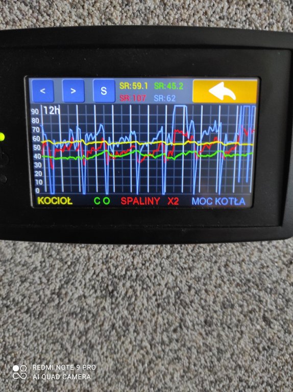

I jeszcze jedno. Zmieniłem w ustawieniach stera moc palnika na 12 kw i zwiekszylem min modulację.
@Szymek00 zmień  temp kotła na 55 i ustaw s domu temp 21.
55 to za mało 60 jak ma zawór 4d bo temperatura powrotu będzie lepsza, a pompa CO chodzi cały czasz czy się wyłańcza jak dogrzeje pomieczczenie. Dynamika na ile ustawiona?
Edytowane przez Darekkovert25kw
Z tego co pamiętam to chodzi.. tylko jeśli zewnętrzna jest powyżej 20 to.wylancza się .ale pewności nie mam teraz....na pokojowym mam ustawione w dzień 23.5 a w nocy 22. W domu

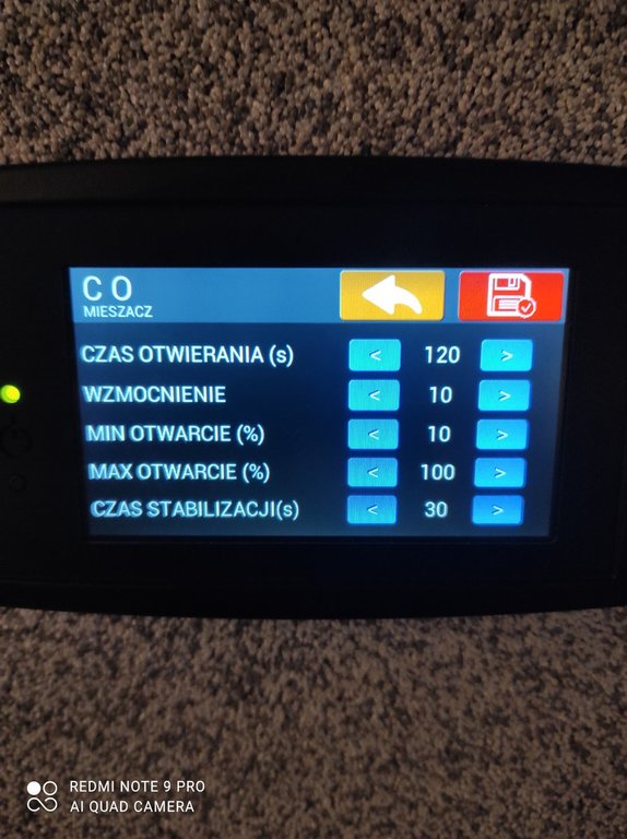

Strasznie nierówno ta zielona linia jak masz ustawione w mieszaczu czas stabilizacji i funkcje pozycionuj
Czas stabilizacji mam bodajze 30 .
 A pozycjonui chyba 40..albo 48 teraz nie pamiętam.
To nie zpowodowane jakims czasom stabilizacji,itp.Czujnik temp.w pobližu drzwi wstepnych i temperatura na nim szybko sa zmienia.Ustawiles zbyt dužy zakres temperatury  CO do tej pogody.Ustaw + -  28/42,by zbytno nie wchadzaly grzejniki do temperatur odpowiadnych mrozam.Tylko sa CO trzymalo w granicach pogody,ktora panuje za oknem.I temp.zadana okolo 35,beztak bedzie ja sterownik po czase ignorowac.Nie obnižaj temp.kotla,zawsze ponad 60,ja mam 70.Tak niech robia 3d wentylerzy.I jesli w pomieszeniu,gdzie czujnik nie odpowiedny grzejnik,wszystko marne i trzeba umiejstnic lub czujnik,lub panel w inne pomieszenie.

Jeżeli czas stabilizacji mieszacza będzie za mały to może szybko się odtworzyć i temperatura pójdzie duża na CO i później musi się zamknąć i spada temperatura CO i dlatego sa takie skoki temperatury
Jakby czujnik wykrył ze temperatura spadła to by ta zielona linia powinna iść do góry a nie na dół i za chwilę znowu się normuje
Tzn jaki czas ustawić....?

Czasz stabilizacji daj na 45s lub 60s a jaka pompe masz na układ CO

To tu masz dobrze. A korzystasz z pogodówki na mieszacz? Bo u mnie ostatnio czujnik pogodowy zaczął wariować i dziwnie ta linia wyglądała masz zdjęcie z wykresem z 12 godzin

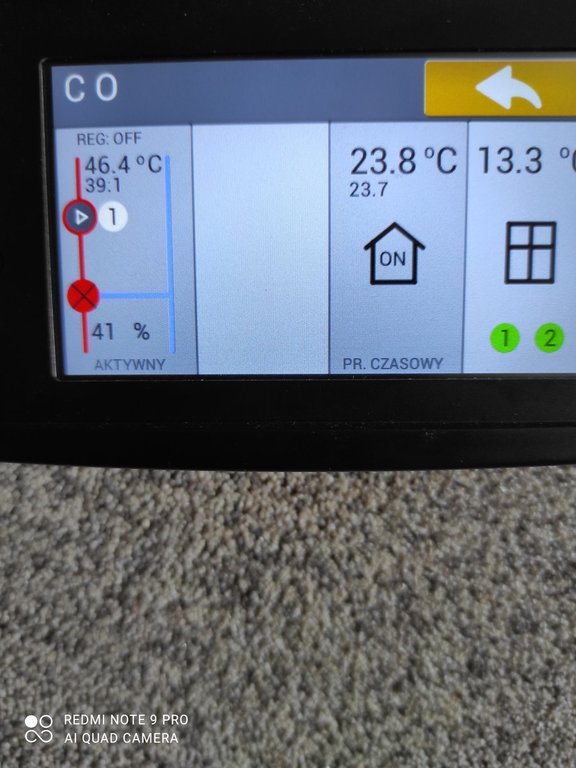

Tak jest pogodowka ustawiona jako korekta mieszacz
 Podeślę wieczorem zdj. Zmniejszyłeem w modulacji DYNAMIKE na 1 z 3.. cttlko czy to coś ma wspólnego ze spalaniem i wykresem

Nie oto chodzi to jest co innego. Bo mi chodzi o to że można ustawić korektę jak jest zimno to podnosi się temperatura żądaną na mieszacz
Nie masz wlaczona pogodowke.Na wykresie JASNO widac,že grzejesz dla temperatury pomieszenia.Czas stabilizacji robi malutkie szybkie zebki na linii CO,widocne tylko na wykresie z 2 godzin.Ciebie szybuje z temp.CO sterowanie dla czujnika pokojowego,lub panelu.

Jesli chcesz pogodowku,w tym przypadku w menu CO potrzebne wylaczyc na stop komfortowa-ekonomiczna-tryb czasowy.Potym jest pogodowka ON.Kiedy jakikolwiek z tych trybow wlaczony,CO grzeje dla czujniku pokojowego swoim algorytmom i jemu trzeba nastawic obmedzony zakres temp.CO.
