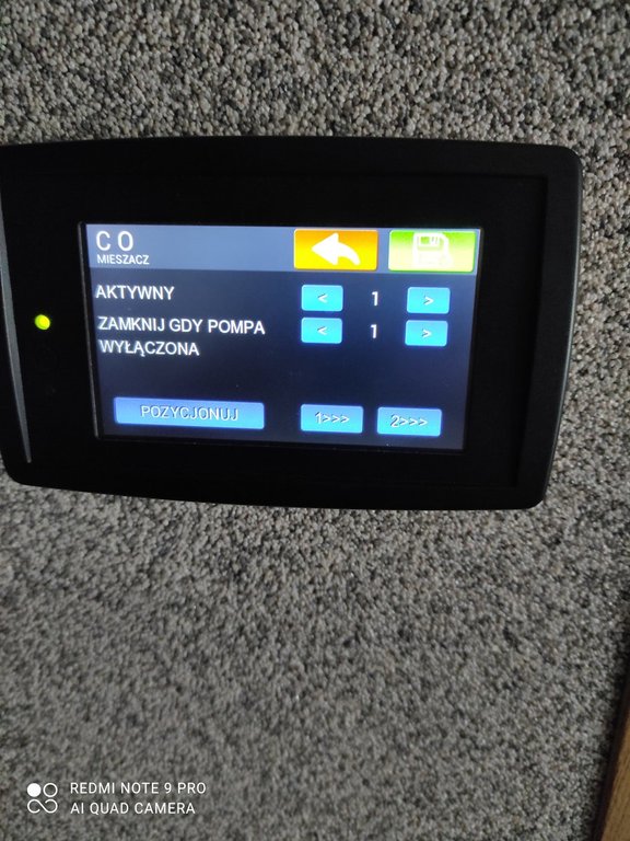

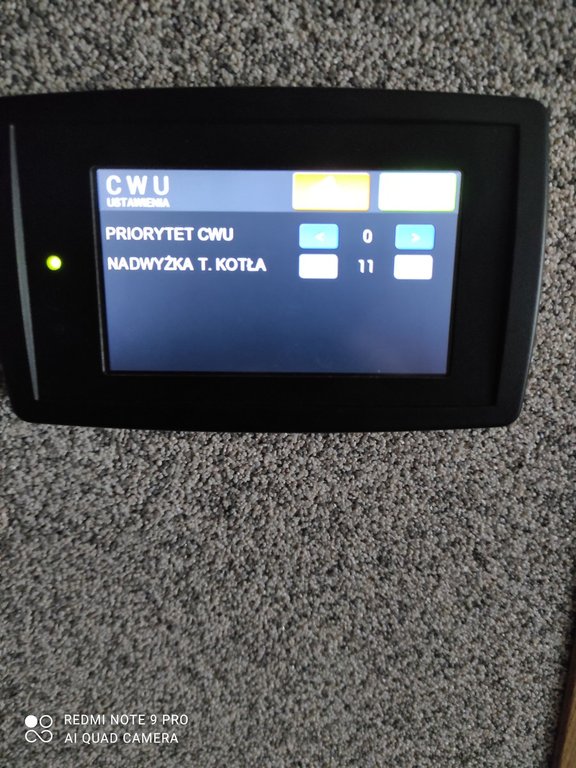

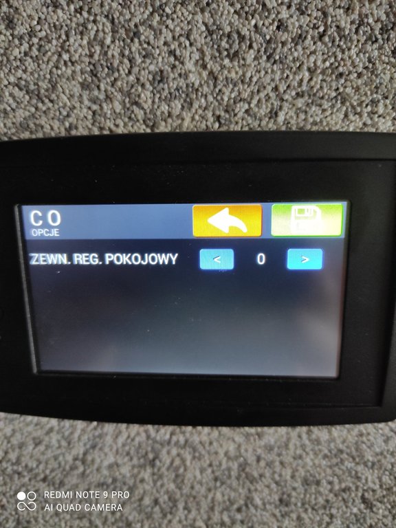

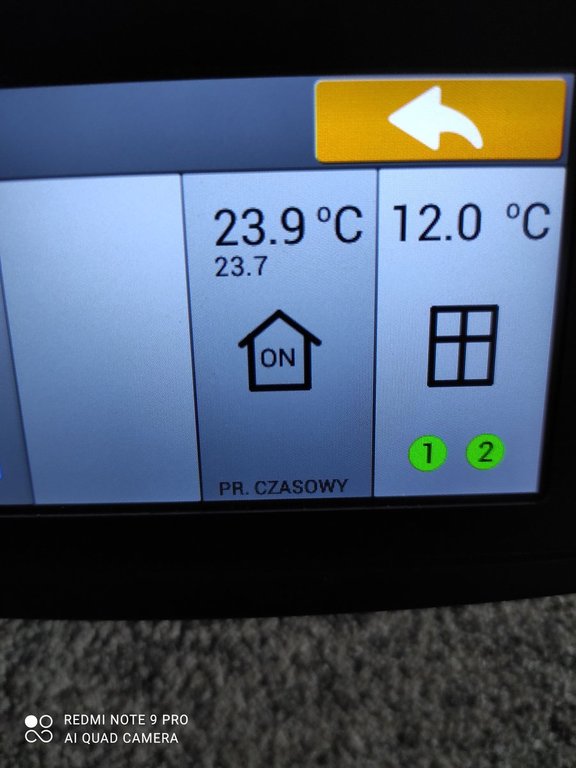

Wejdź w obwód CO opcje  i tam zobacz czy masz włączone
  • Odpowiedzi 26,4 tys.
  • Wyświetleń 4,4 mln.

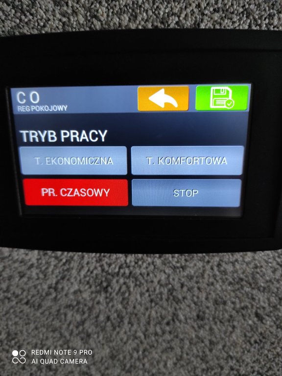

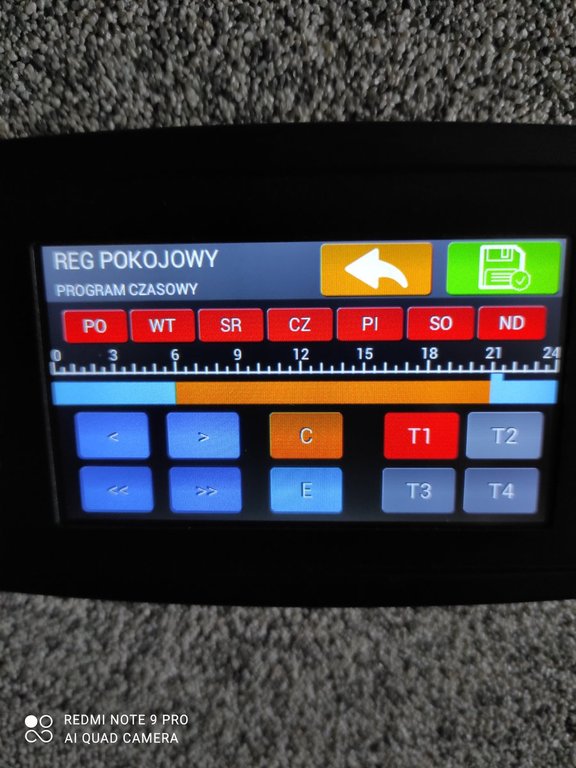

Tak jak ci pisalem.i w oknie z domkom na dole widisz PR CZASOWY,tam musi byc OFF
A tam gdzie masz temperature komfortowa i ekonomiczna jaka masz histereze
Ok teraz musisz poczekać i zobaczyć czy coś pomogło

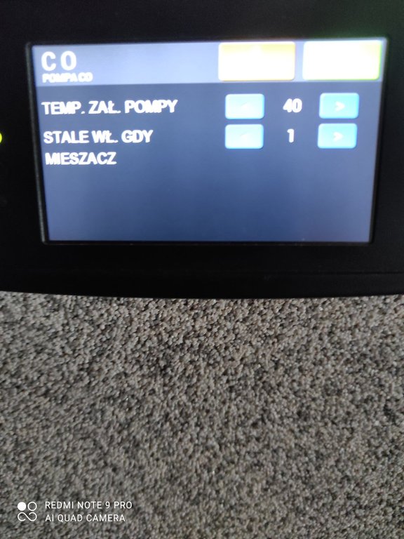

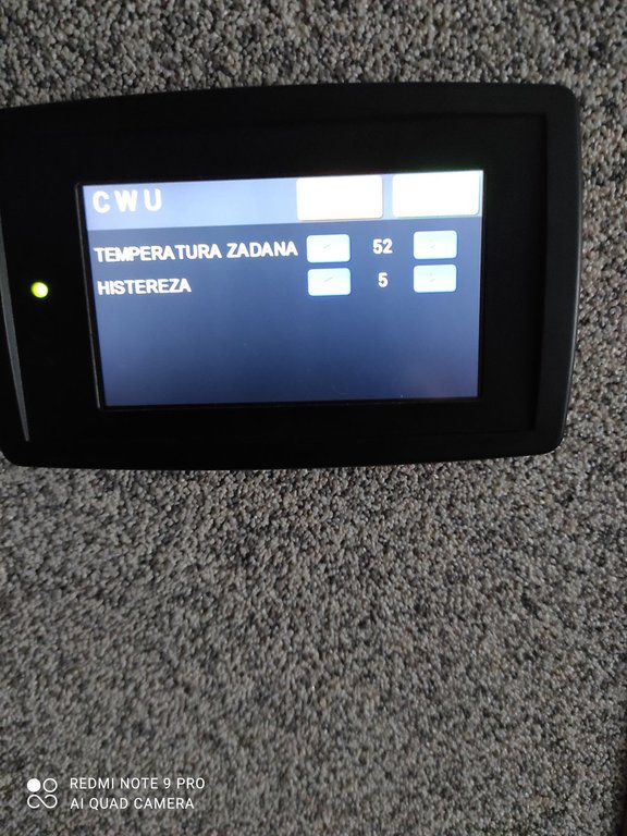

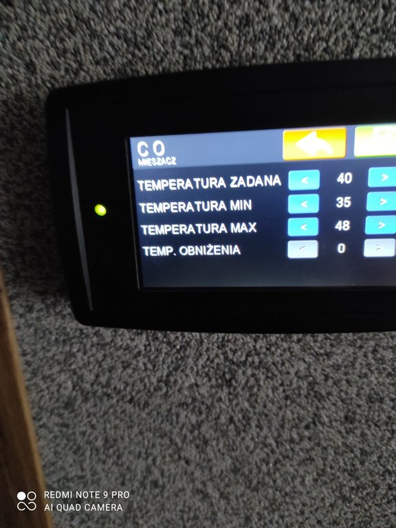

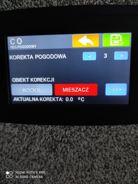

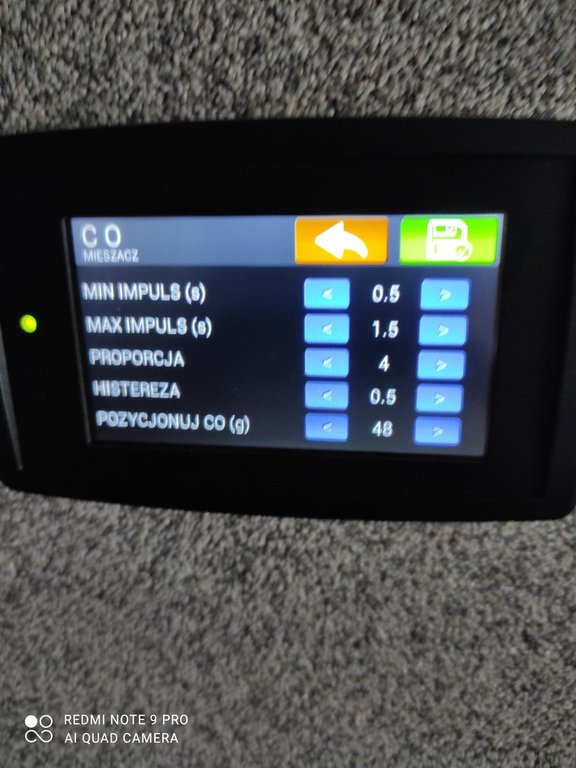

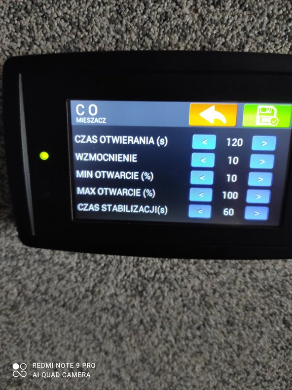

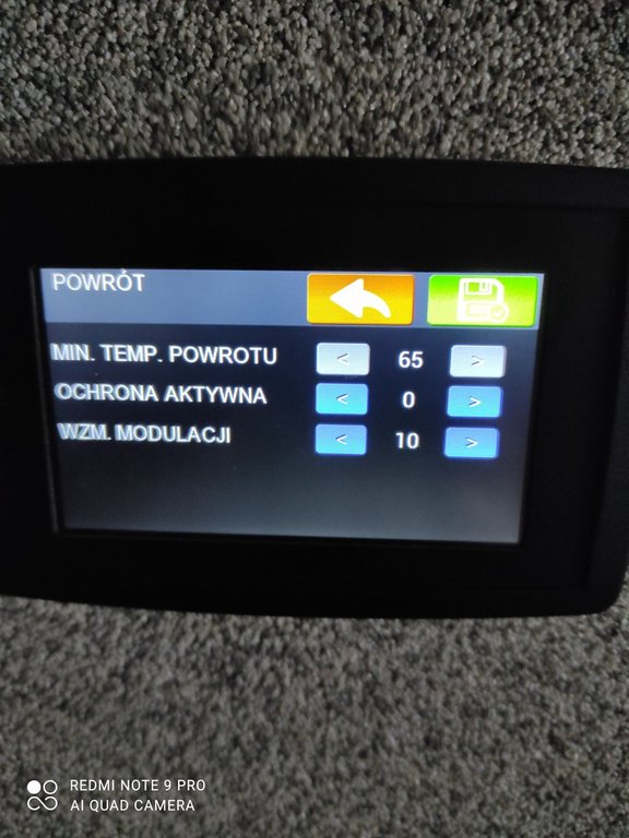

65 to trochę za dużo ja mam 40 a jak masz w mieszaczu  pod 2 bo ja mam tak
Ustaw tak jak u mnie bardzo precyzyjnie to chodzi
W powrotu wylacz to wzmocnienie.

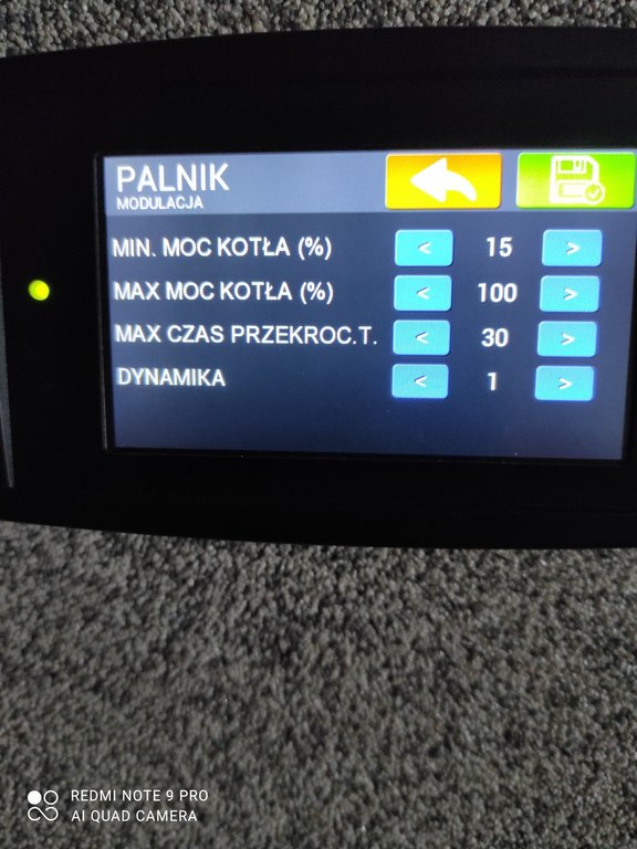

W modulacji ustaw większy czas max Przekroczenia t na 300 a na lato może być 30. CO mieszacz temperatura minimalna możesz ustawić na 25 będzie lepiej jak zrobi się ciepło
A skąd pomysł na te nastawy?
Przy większych temperaturach często mieszacz musiał korygować temperaturę a przy tych praktycznie się nie włącza trzyma idealnie temperaturę żądaną przez panel

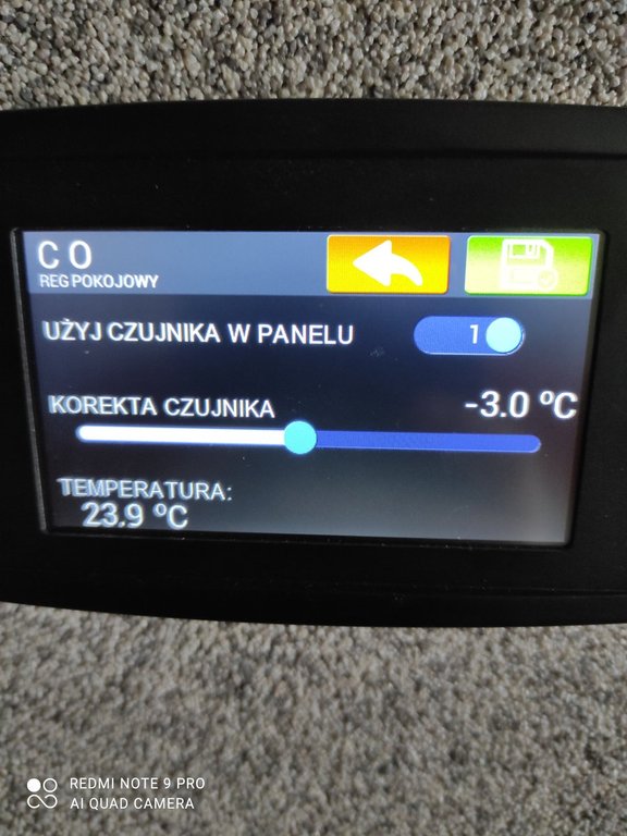

Nie pozwol mu przy sterowaniu pokojowym wiekszego "zasiegu"temperatur CO(nie wiem,czy dobro tlumaczone).Sterownik potym-w madro ustawionych temperaturach czasom(24-48 godz) wylicza szybczej zlota srednica  grzania pomiedzy mniejsza roznica temperatur ,algorytm znalaznie swoja"temp.zadana" i bedzie dzialac osczednio,samodzielnie.Prosze czytacz z zrozumieniem,bo jest 0:4 6godz.i 2 l.bialego w glowie.heh..
Každa instalacja,wentyl inna/inny,inne zachowywanie.
Edytowane przez bercus
@bercus pierwszy raz nic nie rozumiem co napisałeś. Możesz troszkę jaśniej bo już drugi dzień kminię o co chodzi i nic mi nie wychodzi.
To ja niezrozumialem.Chodzi o to same,obnižac temperatury CO min i max.

Dziękuję za odpowiedź. Myślałem że będzie troszkę więcej do porównania. Ja zrobiłem u siebie eksperyment i minimalana modulacje ustawiłem na 20 Efekt jest taki że piec szybciej nagrzewa się do zadanej i mało kiedy przekracza 50 proc modulacji a co za tym idzie o wiele niższe spalanie przy tragicznym palniku rynnowym Stalkota.
