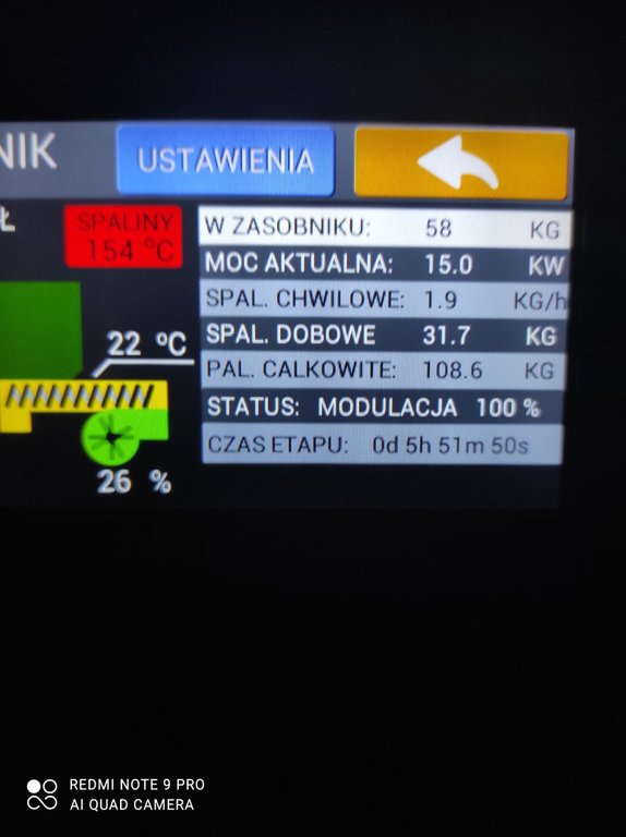

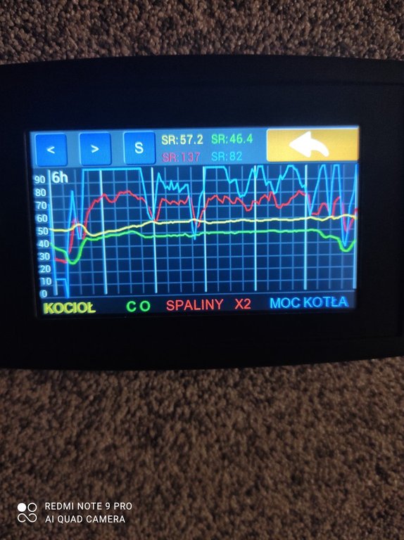

Panowie  czy ktoś pomoże ... Kurcze  na wykresie innych użytkowników widać jak modulacja jest niska u mnie zapiernicza cały czas na wysokiej ... Jakiej pomyśly co może być przyczyną
 Spalanie mnie wręcz dobija.... Chyba że ten groszek jest do....
Jaki dom ? Jaki ekogroszek ? Jakie ustawienia ? Ilu domowników ? No patrząc na spalanie jeżeli to prawda co pokazuje sterownik to spore chyba ze domek z 350m2 lub wiecej
Dla mnie to wygląda tak jak byś ogrzewał dom i miał uchylone okna. W/g wykresu masz temperaturę wody puszczoną w granicach 50 stopni.

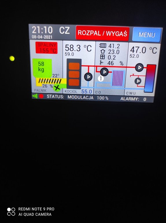

Zrób zdjęcia instalacji wokół kotła, ustawień i palnika jak się pali. Palnik uszczelniony?
Węgla bym nie obwiniał, bo KGM28 kalorycznie jest ok, natomiast pod względem popiołu to dno totalne. Zakładam, że masz dobrze ustawiony potencjał podajnika i że wskazanie sterownika zgadza się ze spalonym faktycznie opałem. Jak dla mnie, to bardzo wysoka temperatura spalin i bardzo niska podajnika, to by znaczyło że pompujesz w piec dużo za dużo powietrza. Mnóstwo energii ucieka ci kominem. Ale to by raczej nie tłumaczyło, dlaczego piec jedzie na 100% jakby nie potrafi utrzymać temperatury w domu. Może jest jakiś problem z czujnikiem temperatury wewnętrznej.
Jeżeli są takie problemy, to w pierwszej kolejności wyłączyłbym wszystkie dodatki: korekty, czujnik pogodowy i wewnętrzny oraz siłownik zaworu i obserwował co się dzieje. Wykres CO się dziwnie zachowuje, ale bez większej ilości danych, to równie dobrze z fusów można wróżyć.
Ustaw temp kotla na 55 i w domu zmienić x 23 na 21. Puszczenie wody na grzejniki  temp prawie 50 stopni wymaga trochę energii od pieca. Zanim zaczniesz kombinować zrób to co napisałem.
 No a na mieszaczu jak ustawić .. ?  PodajE mam teraz min 35 max 50 ..a zadaną to chyba 42 nie pamiętam
