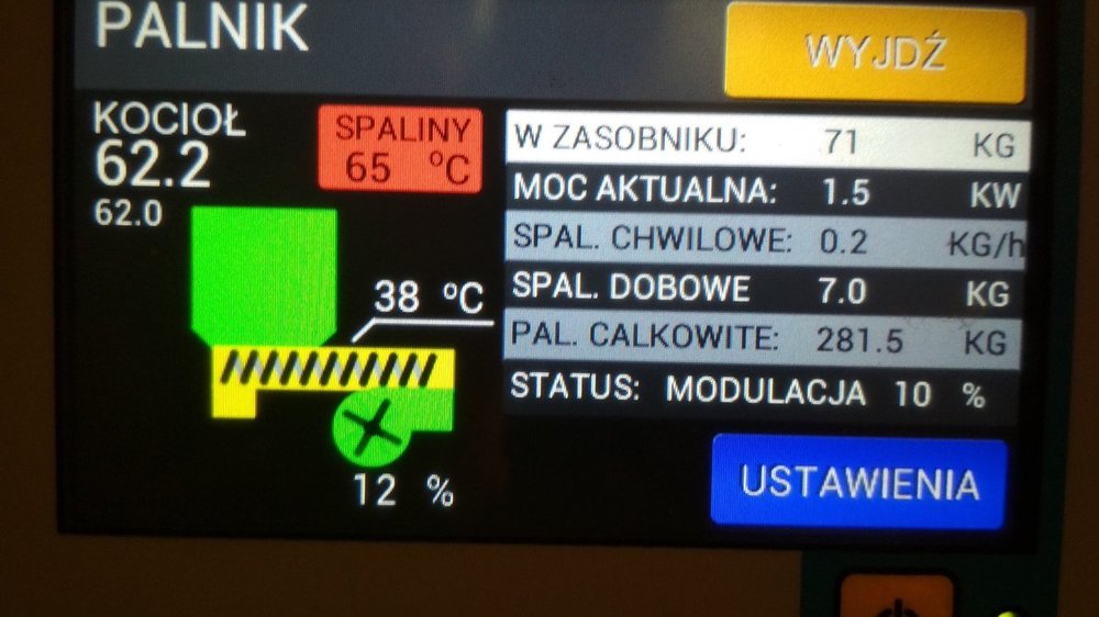

Panowie a ja mam taki problem.
Jak ustawię modulację od 20 % do 80% to na głównej karcie pokazuje mi 19% i 79%.Skąd to przekłamanie o 1%?
Natomiast jak ustawię 21% do 81% to na karcie gł. pokazuje bez tego błędu. I to samo jak ustawię 19% do 79% to też jest ok.
Przy pełnych dziesiątkach mam te przekłamania.

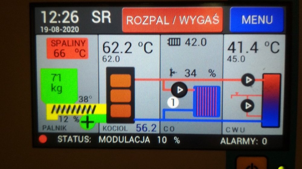

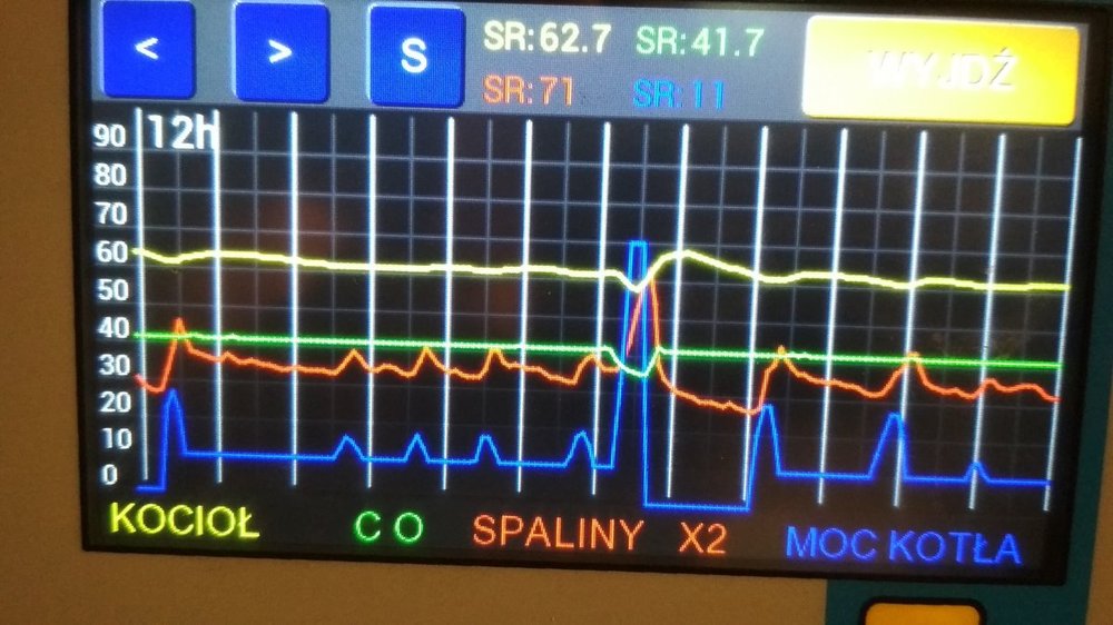

Czy możecie ocenić pracę kotła? Na dole wykres. Sezon letni, więc hula tylko mała podłogówka w łazience, grzejnik drabinkowy, grzejnik w przedpokoju na minimum (do suszenia jak by coś) oraz bojler 200 L.
Kocioł cały czas sunie na 10 % mocy. Ten najwyższy pik pojawia się przy dogrzewaniu bojlera. Ochrona powrotu 4D z temperaturą 55 st.  Palę ekogroszkiem z Taurona w różowych workach. Kocioł Skamp 13kW, palnik SV 200.
Martwi mnie temperatura spalin. Nie jest za niska ? Komin ceramika.

Jest ok , jeżeli popiół wyglada dobrze a w piecu siwobrody nie czarno to jest ok

Temperatura jest ok, zaważ że to jest x2. Więc jak sterownik daje więcej mocy to spaliny mają ponad 120. A tak sobie chodzi ledwo co i poziom ok 70C jest całkiem ok. Ponieważ masz ustawione 55C na powrocie, to w zasadzie jest to minimalna temperatura którą spaliny mogą osiągnąć.
Tam się pomyliłeś kolego :) maks jest około 90. Co i tak jest raczej dobrze . Mnie zastanawia zużycie 7 na dobe . Co będzie jak kocioł pójdzie na pełną moc :)))
Podłogówkę w łazience robi swoje a i dwa grzejniczki też trochę węgla potrzebują coś za coś, nie jest złe

W połowie wykresu jest pik do 60, zaraz potem sterownik wyłączył piec.
Zwracam honor :) przeoczyłem  ta chwilę :)
