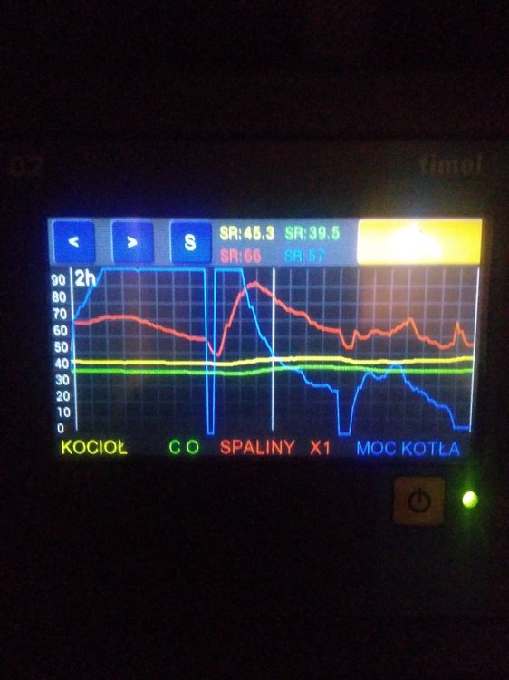

Taką oto sytuacje miałem . Zablokował się podajnik , no coś tam złapał . Ster gonil pelna mocą , podajnik stal , silnik cieply . Spaliny spadaly A ja nie zalapalem się na stop maszyna coś jest nie tak . Chociażby mały drobny alarm by się przydał . Zbyt dlugo gonił na pelnej mocy i mial spadek spalin by to zignorować .
Edytowane przez FAFAŁ
Mieszasz opał z trocinami? Jeżeli tak, poderzewam ,że podajnik złapał jakiś kawałek drewna.
Edytowane przez szelest
Nie nic nie dodaje . Musiał być kamyk lub kawalek drewna . Predzej drewno bo po cofnieciu kilka obrotow silnikiem poszlo wszystko bez żadnych trzaskow jak to z kamieniami bywa .
FAFAL a bezpiecznik nie wywalil w sterowniku ,dziwne jak co to jepiej to dobezpieczyc .
No nic nie poszlo  :) dalej działa jak trzeba .
