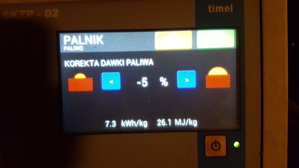

Wgrałem wczoraj wersję 2.37 i na razie same porażki, kopczyk się zapada i smoli w środku. W tej wersji w opcji Palnik nie ma już Kaloryczności paliwa, tylko sam korekta dawki, tak ma być?
Pod korektą masz taką informację.
szneider.Z informacji tu na forum wiem że zmiany w sterowniku można zaobserwować już po 2 godzinach,ale i tak są mylne jeśli się żle pali (zapada się palenisko ,czy dymi itd) bo dopiero po dwóch dobach sterownik ustawia się w swych dobranych parametrach prawidłowo. Wtedy bym zmieniał ustawienia,aby dobrać prawidłowo parametry spalania.Chyba że żle jest wyliczony potencjał podajnika,określona moc kotła ,dobrane powietrze,kaloryczność .To można wtedy siedzieć pół sezonu przy kotle, a i tak sie będzie paliło nijak.Też tak miałem po wgraniu nowej wersji.Różnie na początku pracował kocioł,ale po dwóch dniach się unormowało wszystko i wtedy tylko drobne korekty zastosowałem.
Dzisiaj już jest trochę lepiej, nie ma już smoły w kotle, ale mam wrażenie, że kopczyk jeszcze trochę za nisko schodzi. Wcześniej miałem ustawione paliwo na 26 , teraz jest 24,6. Przy ustawieniu 26 był bardzo mocno zapadnięty. Mam nadzieje, ze  to sie jeszcze ustabilizuje bo spalanie też wzrosło. Zostaje jeszcze zabawa z powietrzem.
Żeby stwierdzić czy spalanie wzrosło to musi minąć min. doba od ostatnich ustawień i pogoda ( wiatr, wilgotność i temp.za oknem ) musi być podobna.

To wy jeszcze grzejecie dom? Ja już od dłuższego czasu tylko CWU. Co do spalania, to pisałem już że na nowym sofcie mam problem z potencjałem podajnika bo pokazuje mi że spalił więcej niż w rzeczywistości. Musiałem podnieść kaloryczność do ponad 32MJ/kg (KGM29) aby skompensować zmianę w potencjale. W tym przypadku regulacja trwa w odstępach tygodniowych, a bardziej konkretnie po wypaleniu każdego worka. Dopiero wtedy mogę sprawdzić ile piec naprawdę spalił i zrobić korektę.
Podbiłem także trochę maksymalne powietrze, ale nie wiem czy to dobra ścieżka. Zakładam, że więcej powietrza to szybsze spalanie i może nie trzeba będzie podbijać kaloryczności. Generalnie dążę do tego by mieć prawidłowe wskazanie spalania bo to jedyna policzalna i pewna wartość. I oczywiście by w piecu było czysto, ale tutaj problemów nie mam.
Zauważyłem też, że zbyt dużo węgla na palniku powoduje jego spiekanie/stapianie się. W sezonie zimowym też był taki problem, ale wtedy spalałem węgla o niebo więcej.
