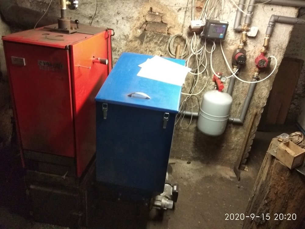

witam poprawiłem kocioł o automatyczny podajnik na węgiel brunatny oraz luksusowy sterownik SKZP-02 ale niektórych ustawień nie rozumiem. Chętny mag mógłby mi doradzić, jak dostroić ustawienia. Póki co jakoś ustawiłem tylko dogrzewanie CWU, ale nie wiem czy kocioł powinien jeszcze grzać czy grzać gdy jest ustawiony czas grzania CWU. W załącznikach znajduje się tabela ustawień. Proszę wybaczyć moje tłumaczenie. Wielkie dziękiIMG_20200915_202056.thumb.jpg.2eabbf4a5d40b681e43b7395712aac53.jpgnastavení kotle.xlsx
