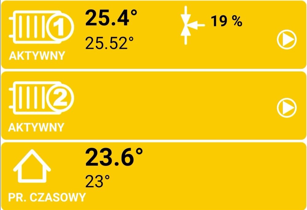

ok...mocy kotła nie zmieniam
drabinka w łazience...może rzeczywiście nie ma sensu mieć na 6
Przepływ ? nadal nie wiem w jakim kierunku iść ? zostawić czy dać więcej lub mniej
W automacie na pompke bedzie pompka trzymac cisnienie,jake ustawione i przeplyw bedzie korygowany iloscia otwartych glowic.Pompka tylko zwieksza,czy zminiejsza swoja moc.Z termoglowicami inaczej nie zrobisz,tylko obnizac temperature zasilajaca CO i glowice beda wiecej otwarte i uruchomia obieg.Najliepiej ustawic temp.co dla najchlodniejszego pomieszenia przy stale otwarte glowicy(pogodowka) i inne pomieszenia beda korygowane glowicami,no nie wszystkie zaraz.

Ja zmniejszam temperaturę która idzie na grzejniki przez zawór 3d. Aktualnie mam 36. Nic innego nie ruszam
Edytowane przez mkwapisz
No ja właśnie testuje pogodówke...zobacze za kilka dni...napewno wykres będzie inny ze względu na zmienną temp na instalację
Czyli nie ma siłownika na zaworze tylko ręcznie ustawiacie?
Ja mam siłownik, nie wyobrażam sobie instalacji bez niego.

Jeżeli masz bojler to ok. Ale jeżeli nie masz, to zostaw otwartą drabinkę. Powinien być chociaż jeden odbiornik z otwartym obiegiem.
Generalnie jak jest ciepło to ster i tak obniży modulację do potrzebnej w danym momencie. Nie trzeba ustawiać kagańca. Kocioł odda tyle ciepła ile dom będzie potrzebował. Termostat sam zamknie grzejnik jak będzie ciepło a tym samym ster obniży modulację bo temp.pieca nie będzie spadać. Jak jest ciepło na zewnątrz to nawet ma prawo wejść w czuwanie jak nie ma odbioru ciepła.
@pospisz też mam siłownik, tylko ustawiam temperaturę na sterowniku, a on już wachluje zaworem.
