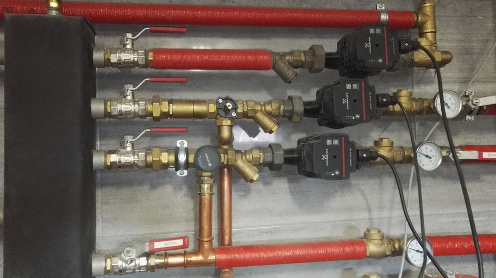

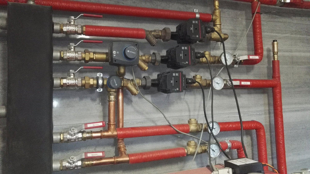

Mam problem z zaworem 3D, co widać na wykresie. Aby utrzymać temperaturę, jego zakres pracy  wynosi od 36 do 44 stopni. Wcześniej miałem zawór 4D i zmiana 1 stopnia powodowała zmianę temperatury.
To jest na 99%  wina niepoprawnego zamontowania zaworu.
Możesz wstawić zdjęcie instalacji.
No weź, bez przesady, gdyby tak było to instalacja by nie działała i nie miałby takich wykresów. Zauważ, że wykres otwarcia zaworu jest praktycznie przeciwny do zmian temperatury na piecu. Temperatura spada , zawór się otwiera, na grzejniki idzie stała temperatura. Trochę za bardzo sterownik się rozbrykał i modulacja skacze.

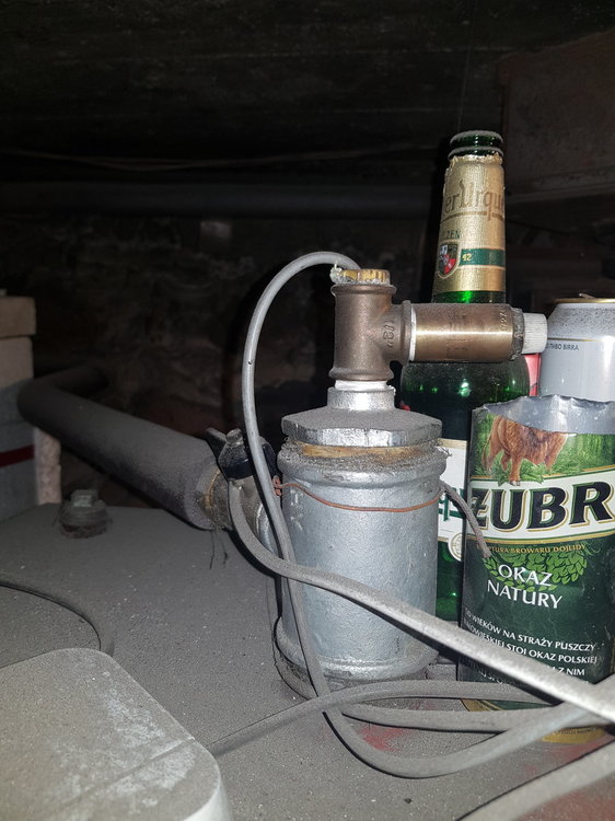

Witam. Czytalem ostatnii ze macie problemy z czujnikiem temp kotła. Polecam rozwiazanie jakie zastosowalem u siebie. Problemy z rozrzutem temp sie skonczyly. Wstawilem tulejke 15cm do czujnika w przeplywie na wylocie z kotla  :)
Tež možno szybko kontrolowac temp.pilsnera....
Ja tam wolę piwo z lodówki a nie z pieca :)

Zmniejsz wzmocnienie mieszacza lub zwiększ histereze na mieszaczu. Będzie później i łagodniej reagował.
Heh, ta butelka dawno pusta ;)
A skzp daje rade super  :)

Zawór jest zamontowany prawidłowo. Przeprowadziłem remont instalacji. Zastosowałem sprzęgło (mieszacz), wcześniej miałem zawór 4D. Wzmocnienie mam ustawione na 2. Obecnie odłączyłem siłownik zaworu i piec pracuje stabilnie bez bujania. Spróbuję zmniejszyć wzmocnienie i poobserwujemy.Wykres_2.thumb.png.35a4bdf9b2cf864b3166b6f570538cf3.png
Wcale nie tak dobrze... bo zawory zwrotne na powrocie nie tam gdzie trzeba zamontowane.
