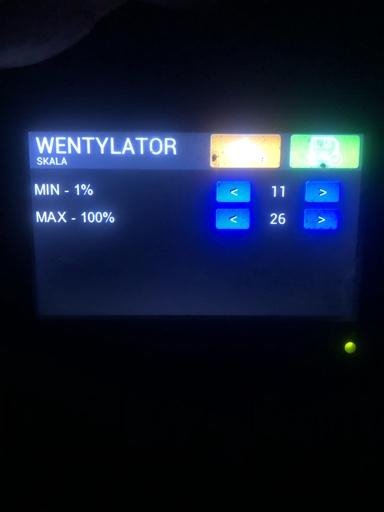

Kilka moich spostrzeżeń: wielu nowych użytkowników (choć nie tylko) gubi się przy kaloryczności, potencjale i korekcie. Wiadomo, że o ile moc i korekta, to wartości wprost proporcjonalne (zwiększając wartość - zwiększam nawęglanie), to kaloryczność i potencjał, to wartości odwrotnie proporcjonalne (zwiększając wartość  - zmniejszam nawęglanie).
Moim zdaniem,  w poprzednich wersjach softu przyczyniało się do tego zamieszania niewłaściwe zestawienie w jednym oknie kaloryczności i korekty, czyli wartości dla siebie odwrotnie proporcjonalnych. Grafika z kopcem w tym oknie też wprowadzała ludzi w błąd, bo ona dotyczyła korekty, a była też często odnoszona do kaloryczności, a to jest akurat odwrotnie.
Osobiście uważam, że kaloryczność powinna zostać i żadnych tam kopczyków na grafice nie powinno być, aby niczego nie sugerować użytkownikom. Dzięki temu każdy wprowadza kaloryczność z worka, niczego nie musi dodawać, mnożyć i odejmować - od tego jest sterownik, a nie żeby to liczyć samemu na pieszo i wprowadzać odpowiednie korekty..
Użytkownik wprowadza odpowiednią kaloryczność i o niej zapomina, nie musi jej poświęcać więcej żadnej uwagi.
Natomiast koniecznie usunąłbym z tego okna korektę i przeniósłbym ją do karty moc kotła. To są wartości wprost proporcjonalne i niczego nikomu nie trzeba by tłumaczyć, bo dla każdego byłoby to oczywiste: zwiększam wartość mocy czy korekty > podnoszę kopiec.
Proste, logiczne i bez żadnego wydziwiania. Chyba nie byłoby możliwości pomyłki.

Dobrze powiedziane. Mickey masz absolutną rację. Ja położę jeszcze od siebie że  powinna być  też  opcja podstawowa dla ludzi starszych czy nie ogarniających  zbytnio tematu. Wszystkie szczegółowe  nastawy zrobił  bym w opcji instalatora. Chodzi o to że  nie wszyscy chcą grzebać w nastawach bo się po prostu  boją. Uwierzcie są  tacy. Ustawiasz  komuś ster a on pyta np. "A jak coś  kloknę i popsuję" A tak ustawił by kaloryczność i moc kotła. Reszta "dla chętnych i ogarniętych".
Wyobraźcie  sobie teraz nowego użytkownika. Gość  kupił  sterownik lub cały zestaw i nie jest młodą osobą. Jak on ma ustawić wszystko. Wcześniejsze  wersje były dla takich ludzi do opanowania a teraz nawet nie wpiszą kaloryczności.
Jestem za pozostawieniem kaloryczności z poprzedniej wersji softu a tym bardziej za sugestiami @Jockey'a.
Ja ustawiając palnik Sv200 na nowym sofcie trzymałem się tabelki ile jest wstanie spalić przy 100% mocy palnika. Do tego ustawiłem powietrze i gra.

Teraz nawet nie muszą wpisywać kaloryczności, bo mają ją wpisaną na sztywno 24.8 Mj :) tylko korektą dostroić kopiec. Kupisz luzem, nie ma na tym kaloryczności, tylko słowo. Kupisz w workach bez opisu, nie ma kaloryczności, tylko słowo. Wentylator i Skala są dostępne w trybie Instalatora, więc nie ma tam  potrzeby robienia zmian ten kto tego nie ogarnie.
Wentylator i skala nie jest dostępna z poziomu instalatora tylko ogólnie.
Jesteś w błędzie. Okno "wentylator" w zakładce "powietrze" jest dostępne tylko z poziomu instalatora.
W normalnym trybie nie wejdziesz do skali, aby nie kręcić bez ładu i składu jak ktoś pojęcia nie ma.
U mnie w trybie użytkownika przycisk Wentylator nie jest aktywny.
Kaloryczność też mogłaby być w trybie Instalatora i  to bez żadnych kopczyków na grafice. Jeśli ktoś chce, to ustawi sobie właściwą i nic nie musi ręcznie przeliczać, aby wprowadzać właściwe korekty, to zadanie dla sterownika.
Ktoś inny nie chce, to nie ustawia kaloryczności, tylko jedzie na domyślnym ustawieniu, bądź bierze kalkulator w rękę i przelicza, jeśli ma po temu ochotę...
Edytowane przez Jockey
To wszystko kwestia przyzwyczajenia.
Mam klasyczną dmuchawę RV13AM, tu miałem na starym sofcie mniej kroków 4-21 albo 4-23 zależy od węgla.
Teraz w skali mam 1%-3 a 100%-23
Co pozwoliło w normalnym oknie powietrze dać zakres pow.min dla 10%mocy na 1 a pow.max na 80.

Wyjściowo w skali masz kompromisowo na oba typy tj czy 40W czy 70W kwestia tylko co ustawisz pod dany wentyl w normalnym oknie. Po co komplikować? Bo się parę osób nudzi?
W skali producent wbija co musi a Ty w normalnym oknie najwyżej obniżasz max wydatek powietrza i tyle.
Z paliwem producent ma podać przesyp dla palnika oraz moc kotła np. 15kW i po sprawie.
Ty masz korektę kopca, jak za nisko to.korygujesz i po sprawie. Co w tym trudnego i na jakiego wafla to komplikować?
No nie jestem. U mnie tak nie ma. Mogę zmieniać parametry bez wchodzenia w tryb instalator. Nawet nagrałem filmik ale nie mogę go wrzucić na forum.
Pobierz aktualny soft ze strony producenta.
Jest osobny do panelu jak używasz.
Po wgraniu koniecznie powrót do fabrycznych, bo mogą wyjść jakieś bzdury czy błędy.
Przy wpa 120t -  zakres miałem od 5 do 23
to teraz przy 1% to jest 5 a przy 100% to jest 23 ?

Wbij sobie w skalę
1%-5
100%- 23
I w normalnym.oknie powietrze daj pow. Min dla 10%mocy na 1 a moc max na ok. 80 czy 100 jak wolisz, kwestia próby i zabawy
