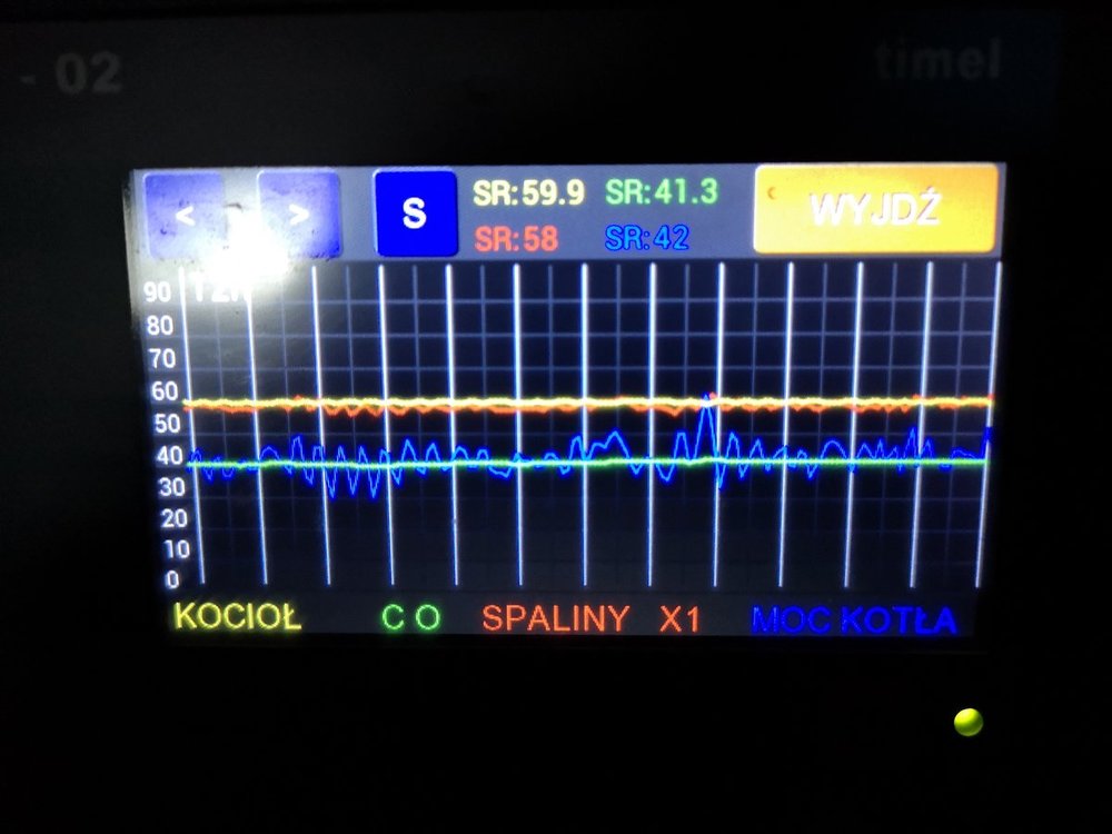

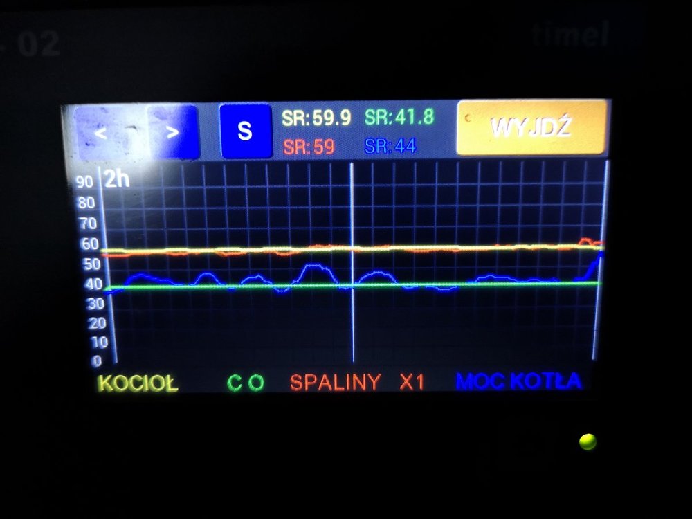

A ja przedstawie taką sytuację, paląc ekogroszkami wykresy mi falowały, a tu wsypałem na próbę trochę owsa, a raczej odpadów po czyszczeniu materiału siewnego i wykres bardzo ładny. Mam nadzieję, że w tym roku plon będzie lepszy, bo opał pryma sort.
Kilka lat temu jak cena owsa ocierała o dno paliłem nim, poza specyficznym trytkowym zapachem w okolicy było ok,
tylko raczej do pracy ciągłej bo problem z utrzymaniem żaru przy dłuższych przestojach, chyba że ktoś ma zapalarkę,
następną partię Cwaniak przywiózł już wilgotną i chyba z jakimś grzybem to już była tragedia, gaśnięcia i pierwszy raz widziałem cieknąca po ścianach kotła wodę, myslalem że płaszcz się uszkodził, nigdy więcej  chyba że super suchy, no i atrakcyjna cena w stosunku do węgla, wtedy chyba poniżej połowy ceny za węgiel kaloryczność jeśli dobrze pamiętam poniżej 20-u
Wtedy niektórzy mówili o etyce stosowania takiego paliwa, ale miało się zmarnować ?
Ja mam swój owies, więc jak skoszę tak będę miał jeśli chodzi o wilgotność. Ostatnie lata u mnie w regionie susze panują i zbiory słabe a że są inni zjadacze tego towaru to do pieca brak.
Według moich testów jakie przeprowadzam  to opłacalność opalania owsem zaczyna się przy cenie 400 pln/tona w dół, gdyż zużycie owsa jest około x2 w stosunku do ekogroszku 27MJ.
Ale mając swój towar wiesz co masz, a nie kupujesz wodę w workach, a później jeszcze problemy w spalaniu.
A jeszcze dodam, obecnie srogi mróz u mnie jak na ten sezon -5 i problemu nie ma.
