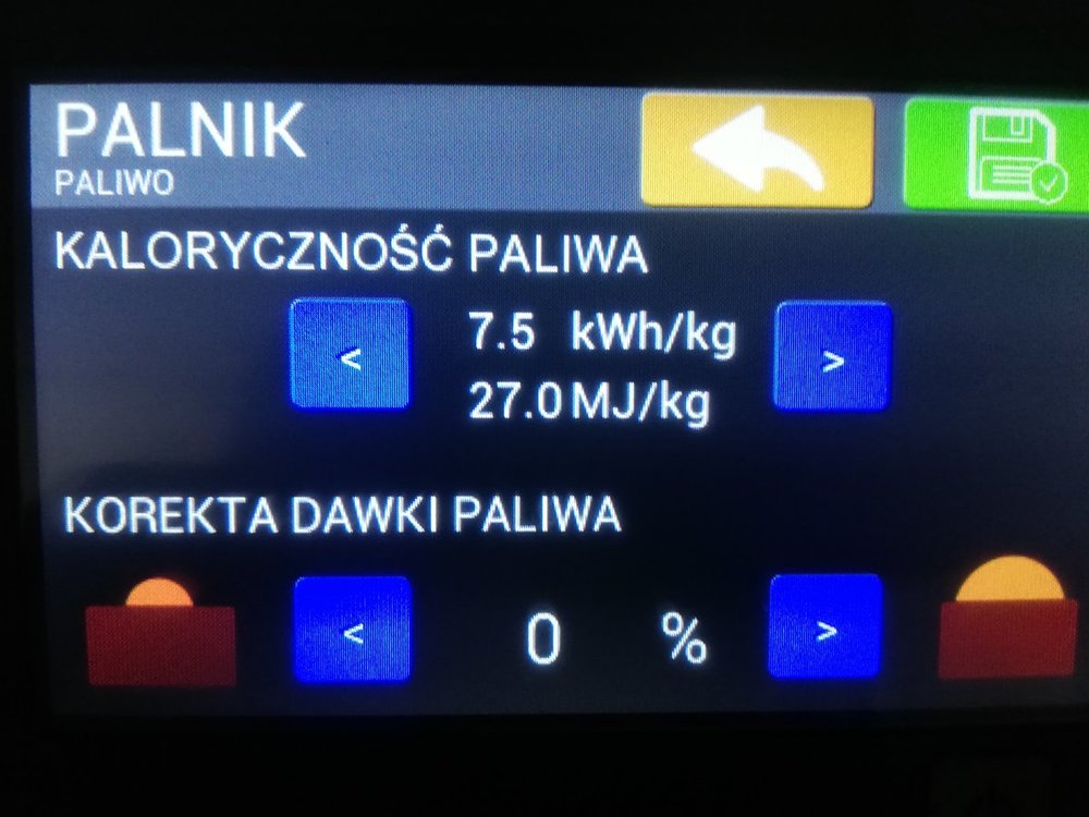

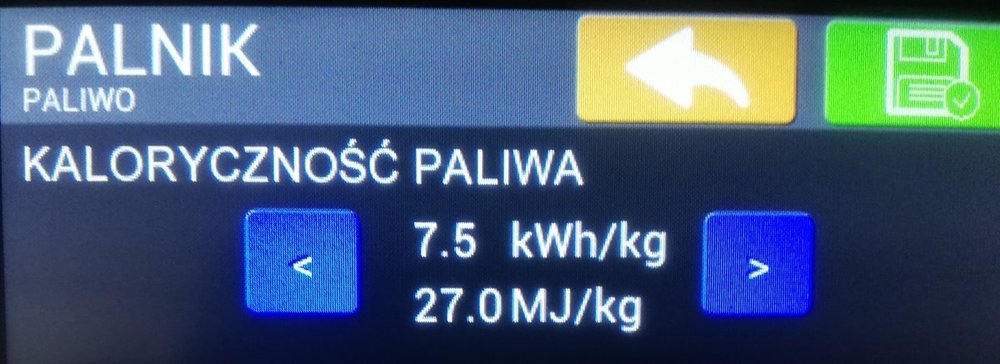

Parametr kaloryczność  - serwisanci na info linii spędzali połowę czasu na tłumaczeniu co zrobić jeśli żaru jest za mało lub za dużo. Kaloryczność działała odwrotnie proporcjonalnie (zmniejszenie kaloryczności powoduje zwiększenie podawania). Wiele osób tego nie rozumiało. Teraz mamy zwiększony zakres korekty. Jak masz za nisko to podnieś korektę, jak za wysoko to zmniejsz. A dyskusje z klientami na temat kaloryczności (bo na worku jest przecież napisane 28Mj, to czemu ma wpisać 26Mj ?) to temat rzeka. Wewnętrznie algorytm uznaje, że korekta zero = 25Mj.

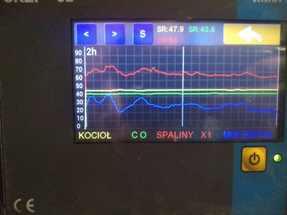

Ja mam palnik SV200. Korekta paliwa mam na (-11). Wentylator Min 1% na 2, Max 100% na 46. Powietrze 3 - 15. Ustawiłem też dodmuch na 2, działa trochę dłużej niż podawanie. Przedmuch co 60 min. Trochę to potrwało by osiągnąć w miarę zadowalający wynik. Na razie obserwuję i dokonuje korekt .test.thumb.png.20d6d834a4afd7243f6a2c6ff5bda11d.png
Dotymczasowo korekta byla juž w sofcie zainstalowana.Po co je teraz potencjal,lub ustawienie mocy,kiedy mamy NOWA korekte? Dla mnia jest tedy liepiej ustawic o 1/3 wieksza moc kotla,zamiast ustawienia kalorycznosci opalu,bym mial poprawne naweglanie?

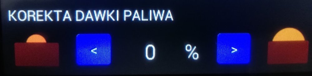

Kreska się rysuje . Masz większa kaloryczność niż te 25 . Klikasz minusowo A kazdy minus to 0.082 . Czyli zmiana z 25 na np 27 oznacza że musisz dac -24,39 . Tak w zaokragleniu przeliczylem zakres w gore po czym podzielilem na 90 . Kto chce niech sprawdzi . Np 2 Mj mocniejszy groch robimy tak . 2:0.082=24,390243902439

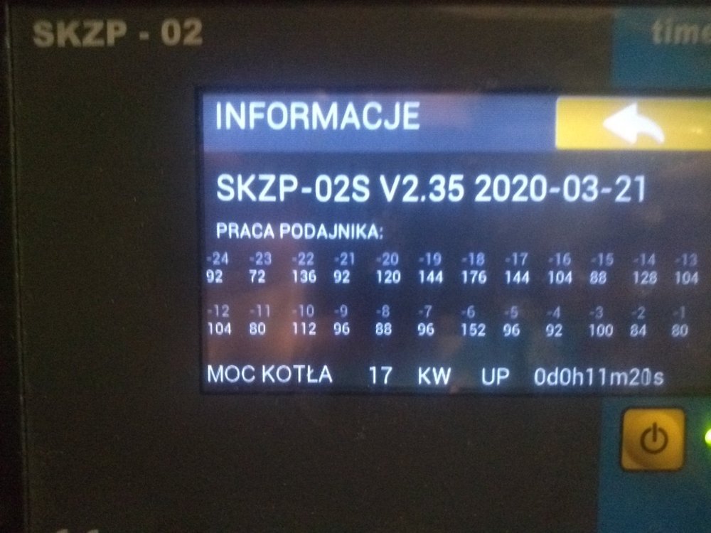

Sterownik pracuje na nowym sofcie, dla 28Mj dałem korektę -15%Trochę wentyl muszę jeszcze opanować ze zrozumieniem. Skalę zadałem 5-30, czyli tak jakby 25% z poprzednich ustawień, co powinno dać 4% nowego powietrza dla 1% starego powietrza. Więc jeśli poprzednio startowałem od 8% teraz muszę chyba wystartować od 17%. Może ktoś coś ? W dodmuchu gdy podaje też chyba należy zastosować nową skalę powietrza. Czyszczenie palnika prawdopodobnie dmuchawa na wprost 230V

@bercus tu jest większy zakres i kazdy plus oznacza zmniejszenie kaloryczność o 0,14
Dla 17 daj +57

póki co działa mi moje policzenie . Fajna sprawa z tym opóźnieniem powietrza . Czekam tylko na wieksze zapotrzebowanie na moc  by zobaczyć czy jest ok .
FAFAŁ a jak masz ustawione powietrze w tym nowym sofcie ? ja na razie scale ustawiłem na 3-27 a zakres pracy na 3-63 % , staram sie utrafić na stare 4-17 % bo to w miarę mi się sprawdzało

Kilka moich spostrzeżeń: wielu nowych użytkowników (choć nie tylko) gubi się przy kaloryczności, potencjale i korekcie. Wiadomo, że o ile moc i korekta, to wartości wprost proporcjonalne (zwiększając wartość - zwiększam nawęglanie), to kaloryczność i potencjał, to wartości odwrotnie proporcjonalne (zwiększając wartość  - zmniejszam nawęglanie).
Moim zdaniem,  w poprzednich wersjach softu przyczyniało się do tego zamieszania niewłaściwe zestawienie w jednym oknie kaloryczności i korekty, czyli wartości dla siebie odwrotnie proporcjonalnych. Grafika z kopcem w tym oknie też wprowadzała ludzi w błąd, bo ona dotyczyła korekty, a była też często odnoszona do kaloryczności, a to jest akurat odwrotnie.
Osobiście uważam, że kaloryczność powinna zostać i żadnych tam kopczyków na grafice nie powinno być, aby niczego nie sugerować użytkownikom. Dzięki temu każdy wprowadza kaloryczność z worka, niczego nie musi dodawać, mnożyć i odejmować - od tego jest sterownik, a nie żeby to liczyć samemu na pieszo i wprowadzać odpowiednie korekty..
Użytkownik wprowadza odpowiednią kaloryczność i o niej zapomina, nie musi jej poświęcać więcej żadnej uwagi.
Natomiast koniecznie usunąłbym z tego okna korektę i przeniósłbym ją do karty moc kotła. To są wartości wprost proporcjonalne i niczego nikomu nie trzeba by tłumaczyć, bo dla każdego byłoby to oczywiste: zwiększam wartość mocy czy korekty > podnoszę kopiec.
Proste, logiczne i bez żadnego wydziwiania. Chyba nie byłoby możliwości pomyłki.

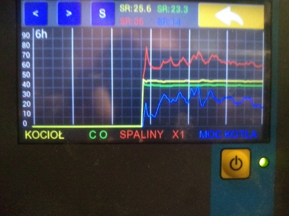

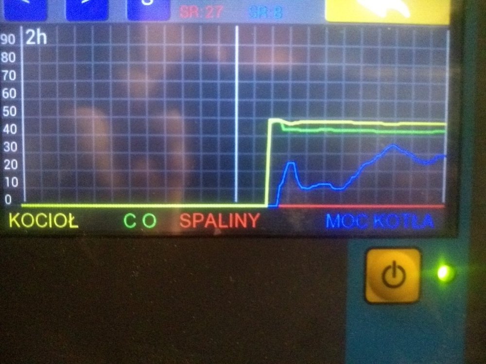

dwie godziny trzyma się koło zadanej :)

To nie jest problemem tylko zmiana nazewnictwa i zostaje wszystko po staremu. Eliminujemy jedną najbardziej szalona funkcje czyli korektę która wprowadzała najwięcej zamieszania. Gdyby korekta oprócz zmiany naweglania wprowadzała zmianę naprawdę minimalnej zmiany nadmuchu w związku z ilością węgla na palniku wtedy miała by sens. A tak podnosimy kopczyk a nie zmieniamy nadmuchu i stąd są problemy w jednym miejscu w górę lub w dół a nadmuch pozostaje na niezmienionym miejscu.

kolejna godzina jak najbardziej na plus . Szczerze jest prostszy do wyregulowania :)
