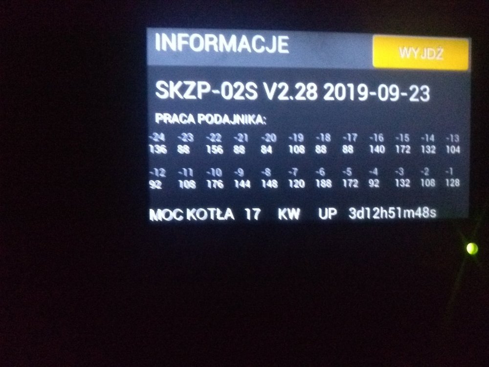

Koledzy pamiętam że kiedyś tam był soft w którym czyszczenie palnika jak i parametr nadmuchu był w sekundach ,jeśli ktoś pamięta albo używa proszę o info jaka to wersja oprogramowania .
Z góry dziękuję .
Teraz pracuję na 2.31 testowej. Ale jeśli dobrze pamiętam to w oficjalnej 2.28 już to było
Klaudiuszowi raczej chodzi w którym sofcie przerwy w czyszczeniu podawane były w sekundach, a nie w minutach. Chyba że się mylę.
To takiej wersji nie było
Muszę się pobawić i wgrywać po kolei softy bo była taka że było np. czyść co 10 s na 1 s przelicznik sekundowy ale nie pamietam czy to była oficjalna wersja softu czy testowa .Jeśli chodzi o tą opcje to nawet ktoś niedawno o tym wspominał że można było ten parametr wykorzystać w celu dopalania i tworzenia tła powietrza .

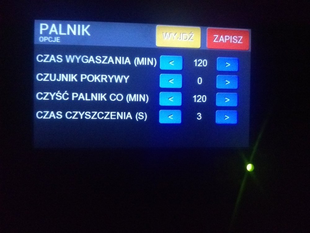

nie ustawiaj tego tak , czyszczenie jest do czyszczenia a nie do "tworzenia tła powietrza i dopalenia" to jest oszukiwanie sterownika i samego siebie, i choć wygląda na to że takie ustawienia w pewnych sytuacjach wspomagają stabilizacje modulacji, to przy przejściu w czuwanie dalej przedmuchy czyszczące będą realizowane i będziesz miał problem z wysokością kopca i ogólnie ustawieniami spalania ,innymi słowy marzec w kotłowni , no chyba że lubisz ;)
FAFAŁ , czas wygaszania 120 min ? sporo
Edytowane przez jolo747
@jolo747 jestem zapobiegawczy :)
A faktycznie to kurna nawet nie wiedziałam że tak jest ustawione :)
jak braknie paliwa, to przez dwie godziny będzie dmuchać w resztkę węgla, możesz uszkodzić przez to ślimak, z kolei jeśli będziesz miał zanik płomienia np w czuwaniu to przez 2 godziny będzie wyrzucać węgiel do popielnika, myślę że optymalne ustawienie jeśli masz czujnik spalin to ok 15min, jak nie masz czujnika to ok 30min
Spoko już to wczoraj przy okazji fotki zmieniłem .
11 godzin temu, jolo747 napisał:
(...) czyszczenie jest do czyszczenia a nie do "tworzenia tła powietrza i dopalenia" (...) wygląda na to że takie ustawienia w pewnych sytuacjach wspomagają stabilizacje modulacji (...)
Ja używam takiego przedmuchu od jakiegoś czasu, pisałem tu o tym. Wg mnie krótkotrwały przedmuch, oprócz czyszczenia powoduje równomierne rozżarzenie/rozpalenie całego złoża i krótkotrwały wzrost temperatury spalin i/lub wzrost temperatury na czujniku kotła a to powoduje że modulacja zamiast się wspinać dalej, zatrzymuje się  na chwilę i być może nie musi już dalej wzrastać.
Niestety ma to jeden podstawowy minus - większe zapylenie kotła przez taki krótki huragan i konieczność częstszego czyszczenia.
Na razie nie udało mi się tego ograniczyć i musiałem się z tym pogodzić :-).
