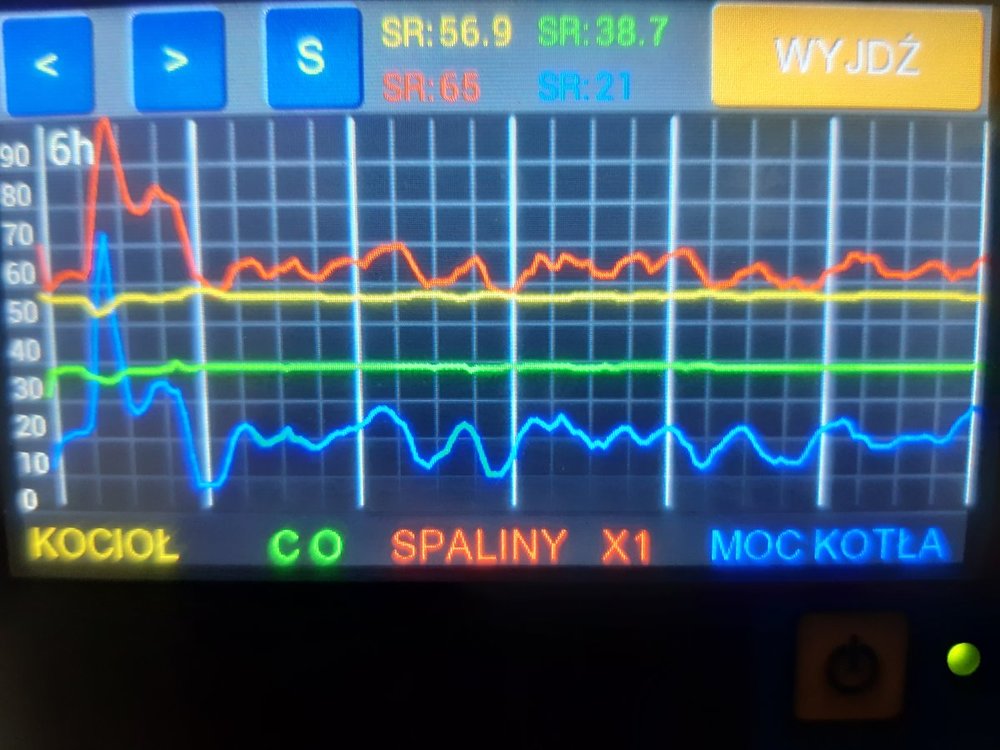

Wykresy i reszta doslownien z przed chwili.
Na wiosne planuje zamontowac pompe kotlowa...teraz musze sie przemeczyc z cwu...

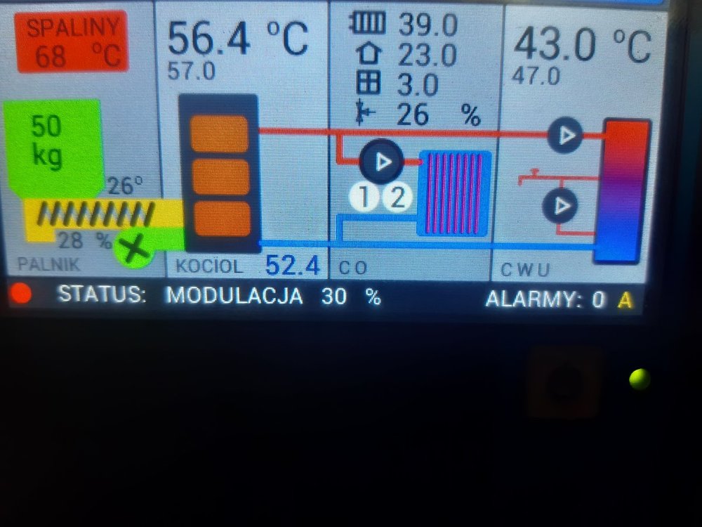

Ja w pierwszej kolejności wypiął bym sterowanie zaworu 3 drogowego, ustawił bym go w połowie, po godzinie  do kotłowni z browarem i małe korekty. Delta C" musi być bliżej zasilania.
Ps. posłuchaj bercus, zmniejsz parametry kotła, nie potrzebnie "goni a później stan czuwania.
całe ustawianie kotła zaczyna się od paliwa ,przesyp , moc kotła, moc palnika i kaloryczność, proponuje zacząć od tego ,
a i deflektor Azora ( jeśli jest żeliwo albo beton)

No i wychodzi na to że w końcu osiągnąłem stan Nirvany w kwestii prostej kreski.
Ten pik to oc`ywiącie grzanie wody.

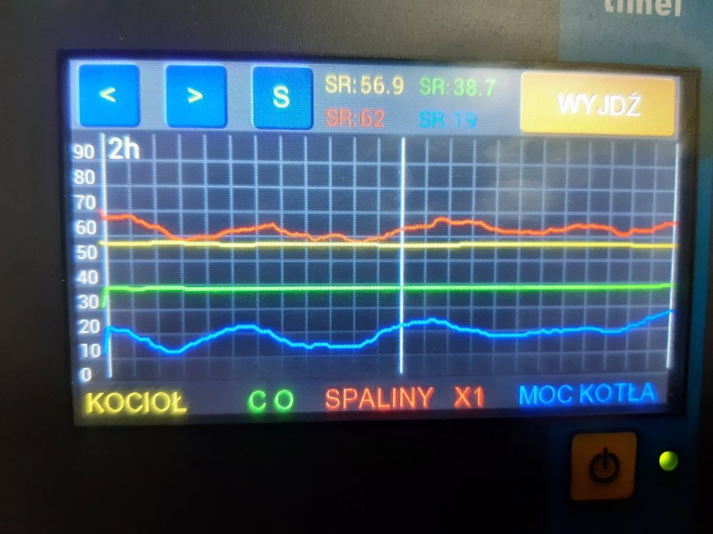

Podzielę się też informacją co w moim przypadku wpłynęło na korzyść. Otóż zmieniłem dynamikę modulacji na 2 oraz dawkę paliwa ustawiłem na 3 sekundy.ale najważniejsze to chyba to że zmieniłem węgiel na bardziej kaloryczny
A nie pogoniłeś też pompy batem? :)
Gratulacje.
Jeszcze w ostatniej godzinie trzeba poprawić jedno piknięcie :) -żart
A tak na poważnie to ciekaw jestem reakcji sterownika przy chłodniejszych dniach ( oczywiście przy obecnym ustawieniu )
Warto dodać że dobrze reaguje u Ciebie mieszacz.
Warto też podkreślić (głownie dla młodych starzem) że w układach bez mieszacza jeżeli mamy stosunkowo małą różnicę między zasilaniem a powrotem to też można dość  ładnie prowadzić spalanie.

Raczej wyposażenie niz parametry... W opisie profilu masz Instalacja / min. SPRZĘGŁO - i to jest moim zdaniem klucz do sukcesu :)

Na bank masz źle ustawione powietrze. Zobacz że pracując na 10% nagle Brakuje energii i następuje jej szukanie.a dlaczego tak się dzieje? Proste. Na minimalnej modulacji masz za duże powietrze, wpala ci się wsad i potem brakuje opału żeby Starczyło go przy zwiększaniu modulacji.
19 godzin temu, Listekcr napisał:
Powietrze tak wysoko ze wzgledu na kopcenie i niedopalanie. Przy ustawieniach 4(start)-21(najwyzsze ustawienie bez efektu palnika) jest mnostwo sadzy.
To może być kwestia fizyczności i modulacji samego palnika w połączeniu z tą dmuchawą Jeśli dopalanie i brak kopcenia następowało po zwiększeniu powietrza, ale zarazem po pewnym czasie wypalało złoże na palniku, tzn że węgla w czasie powinno być więcej czyli możliwe że moc minimalna palnika jest ustawiona za nisko. To chyba częsty błąd który również na początku popełniałem :-) .  Wielokrotnie miałem też okazję się przekonać że taka praca jest skrajnie nieefektywna bo przez odsłonięte otwory powietrze wychładza niepotrzebnie palnik oraz kocioł a potem trzeba nadrobić to wychłodzenie zwiększając zużycie a kreska modulacji to "od zera do bohatera" :-) .
Trzeba moc minimalną ustawić tak by kopiec był stabilny, płomień/płomyczek czysty, a jeśli ta moc minimalna jest za wysoka w stosunku do odbioru (w cieplejsze okresy) to już lepiej by się kocioł odstawił zamiast się męczyć.
Można też próbować z mniejszą dmuchawą.

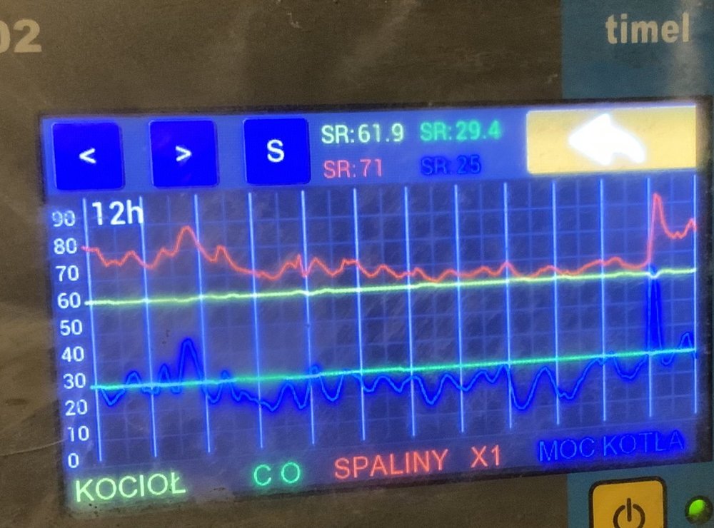

Tež pokažem jak to jest u mnia teraz.Jestem zadowolny.Na poczatku(tak polowe sezonu) byly kreski jak EKG monstra Frankensteina.Podstawa jest w dobraniu powietrza i przeplywu wode.Pompki po wszytkich testach mam ustawione na 2.bieg-krotkego i domowego obiegu.Czas reakcji wentylu na 2min.Dynamike na 1,kiedy dajem wieksza,kreski sa podobne,no jest wieksze falowanie po nawyžaniu pogodowki.Nagrzac wiecej,niž tone želiwa i dužo wode w obiegu wydaje na jakies falowanie-na wykresu widač.Przy brazowym opale dobry wynik...wymienik przy wiekszych mocach nie juž szary,lekko szaro-czarny,ale sadze nie rosna,co 7 dni czysczylem 1-1,5 mm nalotu+popiol nawaty.
Częsty błąd to moim zdaniem ustawianie mocy palnika innej niż nominalna. Jeżeli mam palnik 15-25kw to wpisuję 25kw. Sterownik wie wtedy jaki ma zapas mocy.
Podstawa dobrej pracy sterownika to rzetelne wpisywanie danych.
A jak piec odstawi się w czuwanie przy tak ciepłych dniach jak ostatnio to świat się nie zawali a i dmuchawa odsapnie :)

8010.W moim przypadku sprawdza się teoria jak piszesz.Żeglowałem od września z ustawieniami z różnymi wpisami mocy w sterowniku i miałem dość.Kombinowałem na różne sposoby i skończyłem z dobrym efektem bo w końcu ustawiłem kocioł,ale zaznaczę na nominalnej mocy czyli u mnie 25 kw.Pomyśleć ile ustawień na skzp-02 wykonałem zmieniając moc od 15kw do 25 kw.Przy pomocy w ustawieniu tu na forum wiem jedno że najlepiej i szybko dostroiłem kocioł ze sterownikiem na mocy 25kw i spostrzeżenie kolegi 8010 warto zapamiętać .Ciepłe dni jak się odstawi to dosłownie nic się nie dzieje,wentylator odpocznie.Na razie kocioł mi się nie odstawił.Mieszacz domknął mi zawór na min.w dzień bo w domu zadana osiągnięta i dopiero wieczorem otworzył.Mam jeszcze szczegóły do dogrania w ustawieniach, a póżniej szybkie przejście na rezerwowy wentylator 40w,może uda mi się lepiej rozciągnąć modulacje.Trochę mnie denerwuje że 80w dmuchawa podwyższając powietrze jak się zmieni na 2% bo na 1% nic się nie dzieje np w korektach i po całości w powietrzu.

WPa06 dół 4-8% zależy od węgla i palnika, góra od 22 do 27%zalezy od węgla i palnika
WPax6 dół od 16-17% góra tak 37-42% zależy od węgla, palnika
DM85 dół od 18% góra 50-57%  zależy od węgla palnika
Nic innego nie wymyślisz, reszta to kombinacje z konstrukcją kotła, ciągu kominowego. Masz dolniaka, więc kwestia utrafienia z której strony i jak dużo cegłą szamotową nawrót przysłonić.
Wpa X6 ja mam ustawione 2-18 eko Chwałowice na sterze kaloryczność 27.7 i pali się super.
