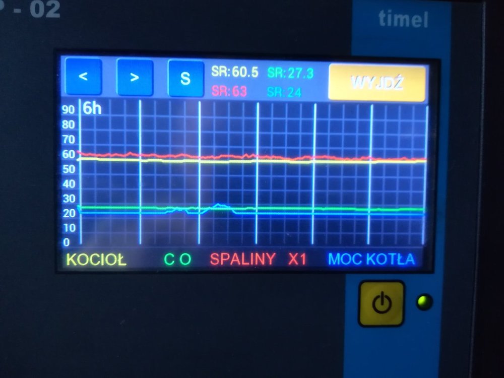

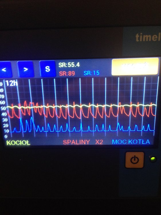

Zawsze najważniejsze jest to, co dzieje się na palniku, bo to tam należy szukać przyczyn niewłaściwego procesu spalania, ale odpowiedzialne za to, jak ten proces spalania wygląda, są ustawienia, które wprowadzimy do sterownika. Wykresy są bardzo pomocne, bo z nich można odczytać, co i dlaczego oraz podsuwają rozwiązania, można przeglądać je wstecz i obserwować, jak zmiana parametrów, które są wprowadzane wpływa na proces spalania i zachowanie instalacji.
Poniżej 2 przykłady, ten sam kocioł, ta sama instalacja, ten sam węgiel, tylko ustawienia inne....
przed interwencją
po zmianie ustawień
Dodam tylko, że w instalacji są 2 powroty oraz programy czasowe dla bojlera i mieszacza

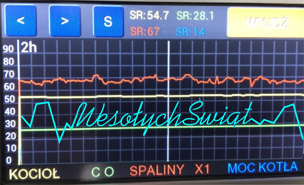

10 godzin temu, darko240973 napisał:
Nie jestem maniakiem prostego wykresu,ale udało mi sie z pomocą tu kolegów oraz ciężką walką równocześnie mieć czysto w kotle i ustawić wszysko na Skzp-02.
No i gitara, teraz już nudy będą :-)
Nie cierpię prostej kreski ale niestety czasem i u mnie się pojawia :-)
To zdejmij kaganiec ustawiony na minimalnej modulacji i nie będziesz miał problemów :)
Będą za to inne, to już wolę takie :-)

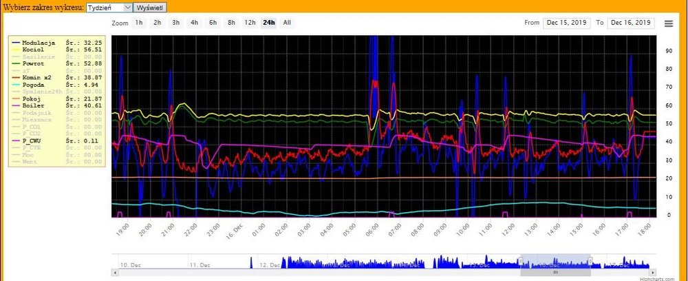

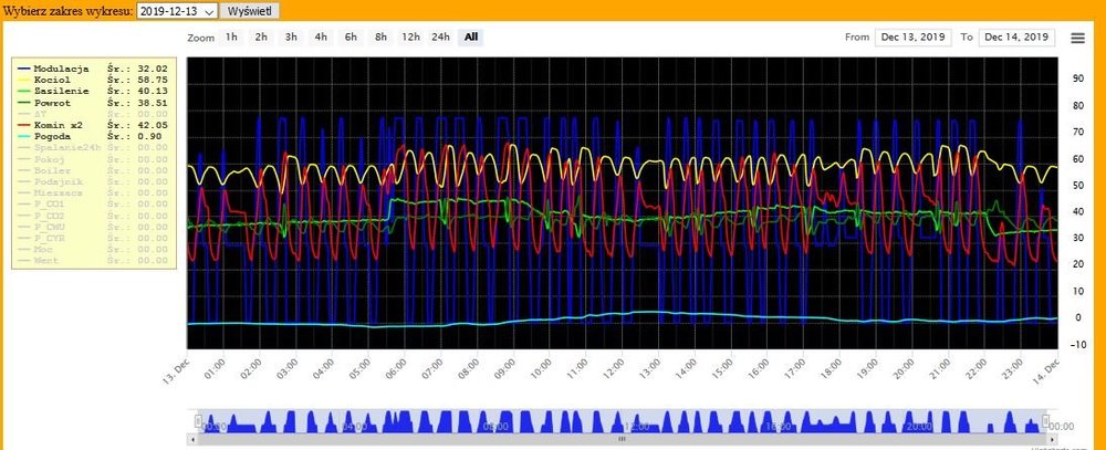

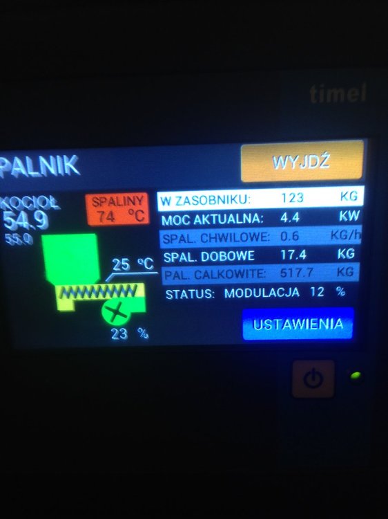

Wesolych Swiat Wam zycze !                                 U mnie to juz wogole jaja z kotlem po wyregulowaniu temperatury termostatami i zwlaszcza podlogowki bo np.w kuchni gdzie podlogowe grzeje bylo 27 stopni i niektore pomieszczenia sporo bylo za cieplo,grzeje caly dom nawet nie uzywane pokoje,teraz staram sie utrzymywac ok 22 stopnie,sypialnia 21 stopni ale spalanie spadlo mi z 24 kg na 17.4 moze jeszcze spadnie.Moc kotla wpisana prawdziwa 35 kw tylko jak teraz kociol prowadzic skoro min zakres pracy 10,5 kw a ja niby wedlug cieplo wlasciwe potrzebuje przy minus -20,moc 9 kw z hakiem.Caly czas poprawiam cos w ustawieniach ale chyba czek mnie ewidetnie zmiana kotla na mniejszy.Dmuchawa (dm44kpp) dosc wysoko na minimalnej modulacji bo chyba kondesator uwalony po za tym jak usyawie nizej to zaczyna dymic troszke ale to moze byc wina kondesatora ktory planuje zmienic pozdrawiam
Edytowane przez maly11111
Troche dziwe zdaja sa mi te spaliny,wzrast10% mocy i spaliny strzela o 50-60° w gore.No nie wiem,gdzie szukac przyczyne.Može dmuchawa w wyszych mocach ustawiona za dužo.Ciežko teraz ustawič,kiedy tylko pinknie do mocy.....i može tylko kondensator.
Jak u mnie były takie wzrosty temperatury spalin to miałem komin przytkany za czujnikiem. ;)
Komin mam czysty patrzylem nawet dzisaj,rok temu caly czyscilem czopuch i wyczystke komina odkurzaczem stawiam bardziej na dmuchawe i kociol z 3 razy za duzy to pewnie sprawnosc na niskej modulacji slaba,jeszcze wyczyszcze czujnik spalin no nic spalanie w dol to jakis plus jest
 bez prawidłowych ustawień spalania się nie obejdzie, dojdź do ładu z dmuchawą i powietrzem ,  bez tego ani rusz
co do mocy kotła myślę że może pomóc skrócenie czasu przekroczenia temp do 10min i przechodzenie kotła w czuwanie,
 pomyśl o jakimś buforze ciepła , np 140L bojler z olx podłączony odwrotnie do pieca + pompka cyrkulacyjna
jakimś rozwiązaniem było by też zakup mniej kalorycznego paliwa 19MJ
Czuwanie zasyfuje kociol,liepiej 10% mocy i czas od czasu lekki wzrast,tak jak teraz.Zamiast bufora liepiej mniejszy kociol.Opal tež nie rozwiazanie,slabego opalu tylko pojdzie wiecej.
Edytowane przez bercus
Tu 5% mocy jest za dużo w stosunku do powietrza, trzeba zmniejszyć moc.
Przy tej wielkości wymiennika 35kw w stosunku do faktycznego zapotrzebowania nie jesteś w stanie uzyskać wyższej i stabilnej temperatury spalin tu nic sie nie wydarzyło z kominem czy dmuchawa.
Idzie o to,že temperatura spalin 120° jest normalna przy mocach kotla ponad 60% nominalnej.
