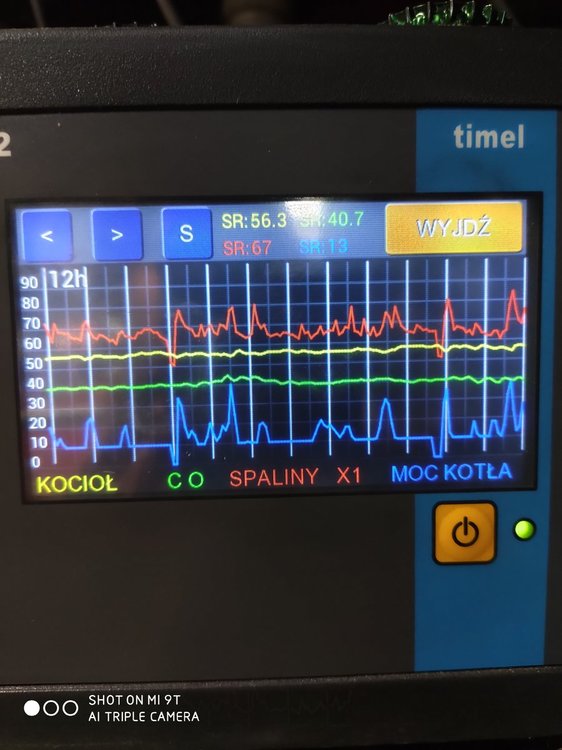

  1. Witam kolegów. Czy ktoś mi powie z doświadczonych kolegow czy ten wykres to jest dobrze czy coś mozna zmienić. Bo mi się wydaje jest dobrze ?

  4. Witam. Mam skzp 02 od prawie dwóch tygodni a kocioł na eko od prawie dwóch lat. Skorzystalem z jednej rady na tym forum nie pamiętam od kogo aby być cierpliwym. Przez tydzień nie wprowadzałem żadnych zmian. Potencjał miałem ustawiony tak jak w instrukcji 15kg i wyszło na koniec 14.7, wentylator wpa X6 67W ustawiony 3-18 moc kotła 20KW modulacja 17-100, tak więc kocioł pracuje i moduluje dobrze a nawet bardzo dobrze. Teraz czekać tylko na mroźniejsze dni i zobaczymy jak będzie sobie radził.
  5. Czy temperatura spalin w skzp2 ma jakieś znaczenie na modulację kotla. Czy tylko jest do podgladu
  6. Może głupie pytanie ale czy czujnik spalin i jego wskazania mają jakiś wpływ na modulację kotła?
