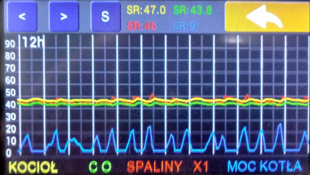

Wykres z dzisiaj, temperatura kotła zadana 47" bo na grawitacji jak na razie nie mogę dodać wyżej bo kocioł się odstawia. Instalacja bez pomp 100% grawitacja.

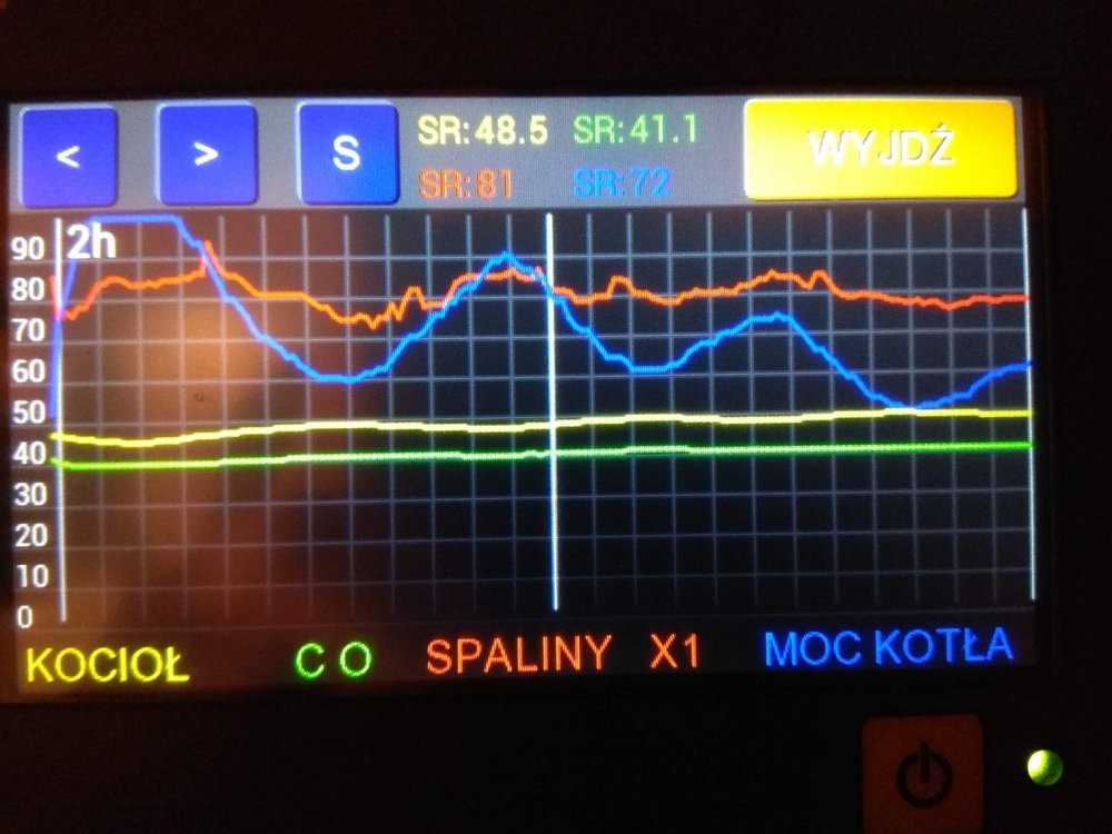

Od wczoraj testuję jeszcze pewną koncepcję związaną z przesuwaniem krzywej modulacji. Tak żeby to było łatwe do zrozumienia. Oczywiście to jest ustawianie stosunku podawania paliwa do powietrza.
Wcześniej mój piec chodził ze średnią modulacją na poziomie 60 i węgla na retorcie było tyle co trzeba. Teraz podbiłem modulację do średniej 75 i węgla jest coraz więcej (bez zmian oczywiście innych parametrów). Parę osób na forum próbuje zmniejszać nawęglanie korektą albo zwiększając potencjał podajnika.
Jeżeli piec moduluje średnio powyżej 50% i są takie problemy jak opisałem, to wystarczy podbić minimalne (ewentualnie razem z maksymalnym) powietrze, czyli przesunąć wykres napowietrzania do góry. To spowoduje, że na niższej modulacji będzie dmuchał mocniej. Ponieważ modulacja będzie niższa, to węgla na palnik powinno podawać mniej.
Wydaje się to logiczne. Koncepcja wydaje się słuszna, bo skoro średnią modulację udało mi się podbić, to i powinno mi się udać wrócić do poprzedniego poziomu. Dam znać.

Zobaczcie jak to teraz schodzi, przy przesunięciu powietrza o 1% na obu końcach w górę
Nic innego nie ruszając zmniejszyłem w ten sposób podawanie węgla na palnik. Przez dwa tygodnie, udało mi się wyrównać pracę sterownika i obniżyć średnią spalin o ponad 20C. Było o co walczyć.

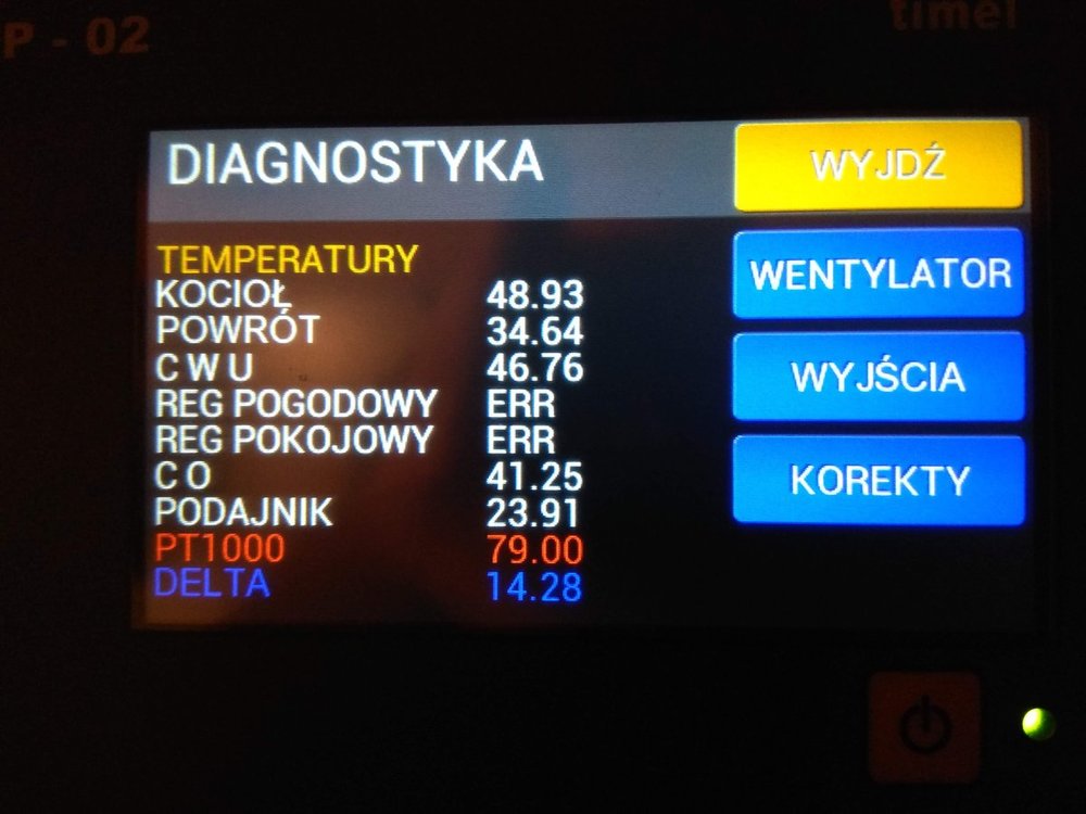

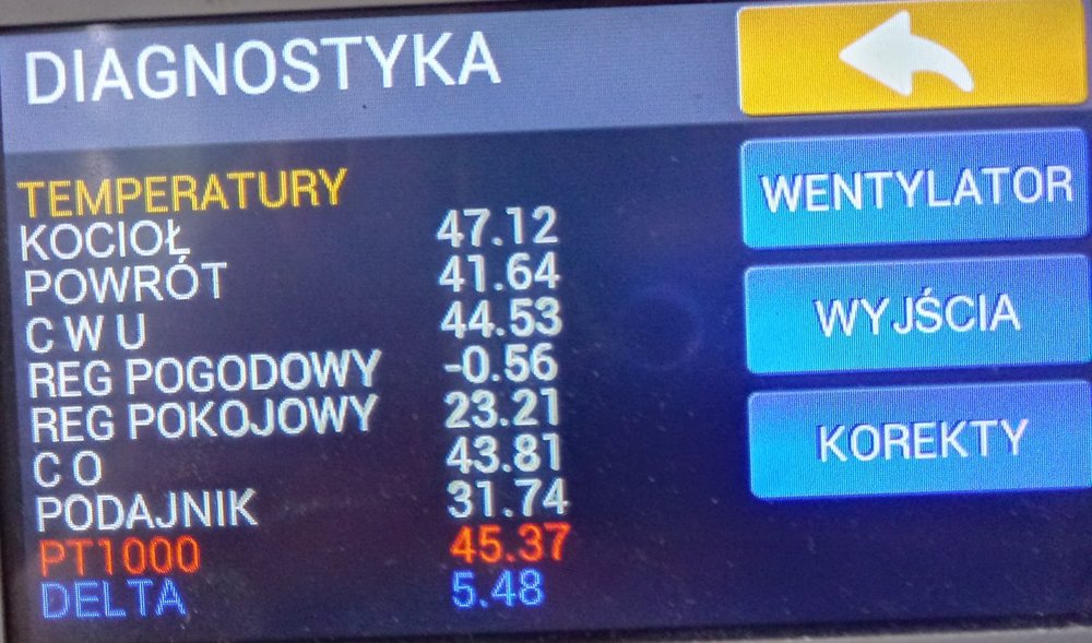

A poniżej diagnostyka u mnie.
Nie odbierz tego za czepianie :) . Tylko czy udalo się obniżyć spaliny czy poprostu udalo sie ustawic naweglenie tak by powietrze lecialo sobie przez mała ilosc zaru . Taki drobny szczegół . Widac że już coś jest na prostej . A czytajac Twoje posty odnosze wrażenie że za dużo tam jest magi a za mało wegla :). Kombinujesz I to cenie tylko wszystkiego nie przeskoczysz niestety :)

Mała powierzchnia do grzania. Tak patrząc po wykresie, to piecyk przechodzi z modulacji minimalnej na maksymalną i z powrotem w 30min. Minimalna modulacja jest na 5%? Jeżeli masz możliwość obniżenia powietrza to spróbuj z metodą którą pokazałem wyżej. Możesz zmniejszyć tylko maksymalne, albo oba, o ile na tym minimalnym pali ci dobrze i zmniejszenie go nie wpłynie na dobre spalanie.
Tylko trochę zwiększy ci się podawanie paliwa na palnik, więc kontroluj to co się dzieje
Dzięki za info, powietrza nie mogę dać poniżej 8% - WPA6, max daję nie więcej niż 25%, nie skarżę się bo jest bardzo dobrze, spalanie max 10kg/24 średnio 7.
