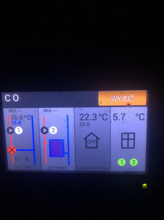

Jest możliwości ustawienia korekcji pogodowej na mieszacz. Chodzi o to ze jak temp na dworze jest np. 5* to temperatura na podłogówkę ma być np. 28* a jak będzie 0* to np.30* na podłogówkę?
Z pewnością korekty pogodowej nie da się ustawić raz na cały sezon. Ja w tej chwili na CO mam ustawioną temp. 34 °C i korektę pogodową na 3, co przy 5°C da na CO 35,5°C, a przy 0°C mieszacz puści 37°C. Wracając pytania @SlawekOrfi, ustawisz tak jak to napisałeś. Temp. na mieszacz 26°C i korekta pogodowa na 4
Tyle, że przy takim ustawieniu, przy minus 20 na zewnątrz, pójdzie już temperatura na podłogę 38, a to może być zbyt wiele.
@SlawekOrfi musisz sobie potestować różne ustawienia i wybrać to, co będzie najlepsze, ale przy podłogówce trzeba brać niższe wartości korekty.
Wyjdź może od temperatury 28, daj korektę 2 i obserwuj jak to się będzie zachowywać. Przy podłogówce i stosowaniu korekty pogodowej najważniejszą rzeczą (wg mnie) jest ustawienie tej temperatury wyjściowej i dobranie potem do niej tej odpowiedniej wartości korekty, bo to u każdego może wyglądać inaczej z uwagi na różną kumulacyjność cieplną budynku, różną temperaturę utrzymywaną w domu, różne wykonania instalacji itp.

Dlaczego w domku mam off?
Bo temp. w domu jest wyższa od zadanej.Jak się nie mylę :-)
