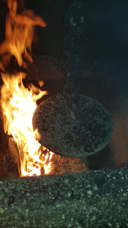

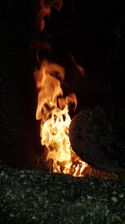

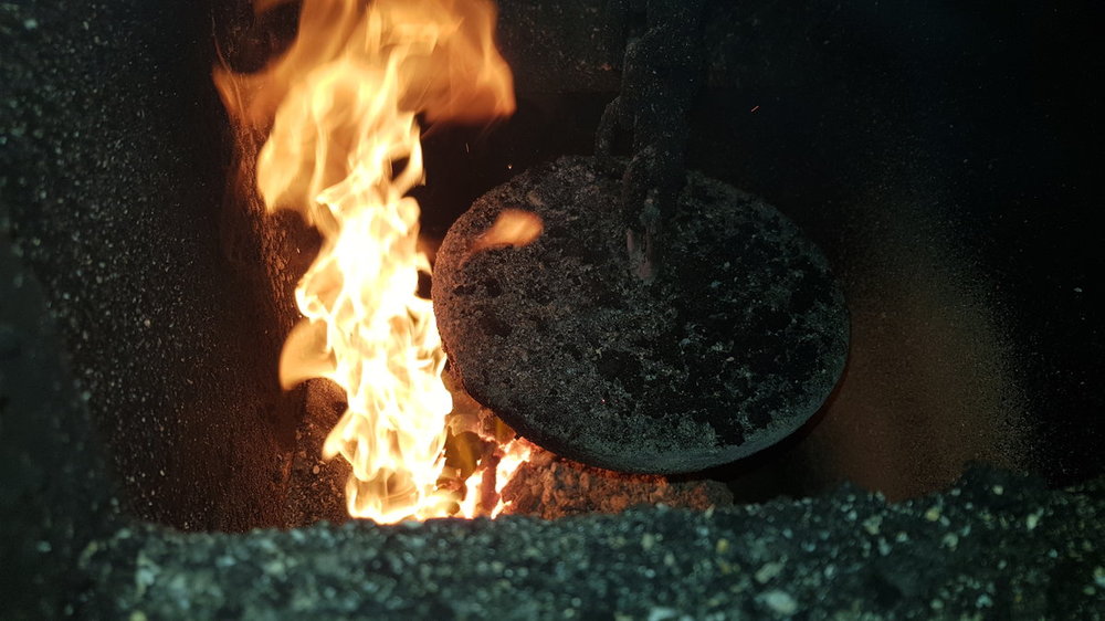

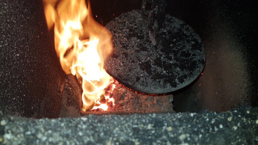

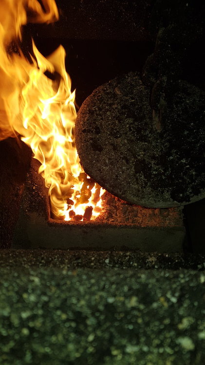

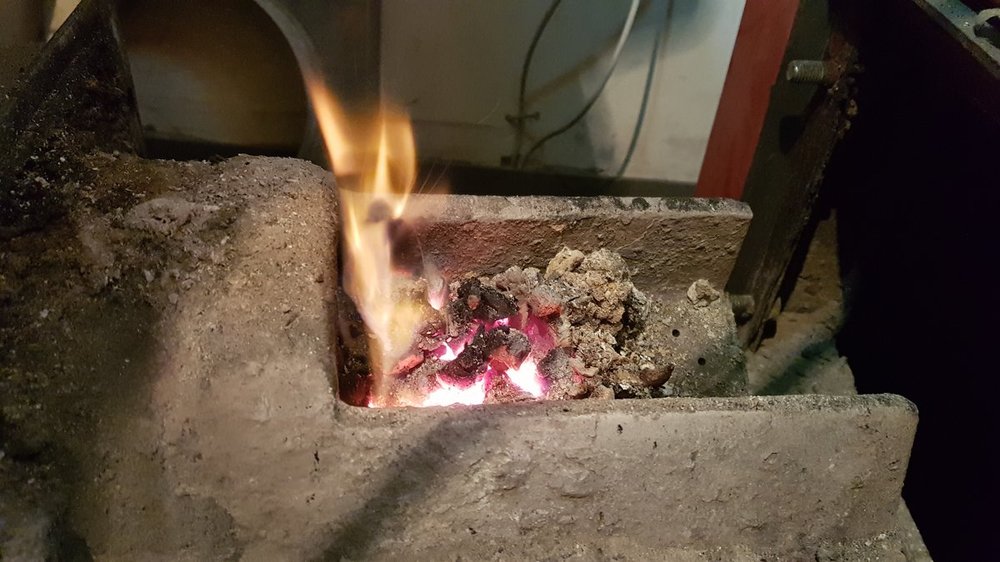

Popatrzcie na płomień. On nie jest w złym miejscu? On w ogóle pali się obok deflektora.

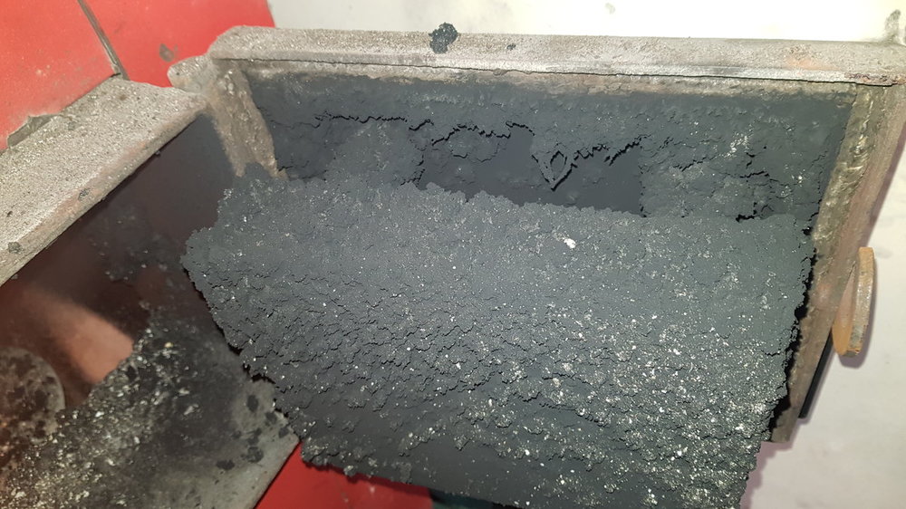

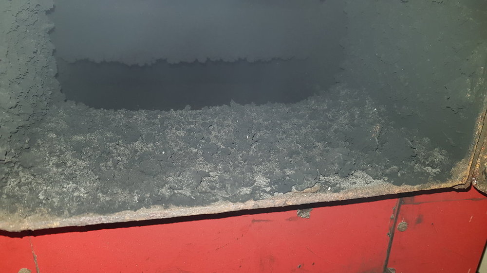

Kociol cały zakopcony. Kotów więcej jak u Wioletty Willas, nawet po zwiększeniu minimalnego powietrza.

Widzę że w rynnie pali się podobnie jak w tłokowym, tyle że umnie jest czyściej.

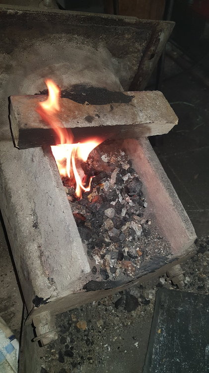

IMG_20190209_105334882.thumb.jpg.80665977df12e5a392b3d0430b70cff5.jpg@MarepP zbuduj sobie taki ala daszek by wycelowac tym płomieniem w deflektor . Może byc z trzech kawaleczkow szamotu . Ja tu mialem z kawałka blachy .coś na wzór deflektora u Witkowskiego
Edytowane przez FAFAŁ
_Wegiel nie ma dosc powietrza.Sadza to nie spalone gazy weglowe.Zrob siebie ten dach,bedziesz miac palnik rurowy.....gazy lepiej sa dopala.

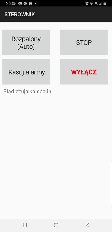

Proszę o kolejną podpowiedź.
CZUJNIK SPALIN dotychczas pokazywał temperaturę przy wysokiej modulacji około 130-140 stopni. Przy małej modulacji 60-80 stopni. Ok kilku dni wywalał mi alarm Błąd czujnika spalin. Po kilku skasowaniach błędu wyciągnąłem go i przetarłem szmatą, był trochę okopcony. Teraz pokazuje temperaturę 220-240 stopni. Czy możliwe że się uszkodził. Czujnik pracował nie dłużej jak miesiąc od nowości.
Jest jakaś możliwość sprawdzenia takiego czujnika??
znowu wywaliło błąd. Nie wiem co się dzieje.
Czyżby czujnik nawalił???

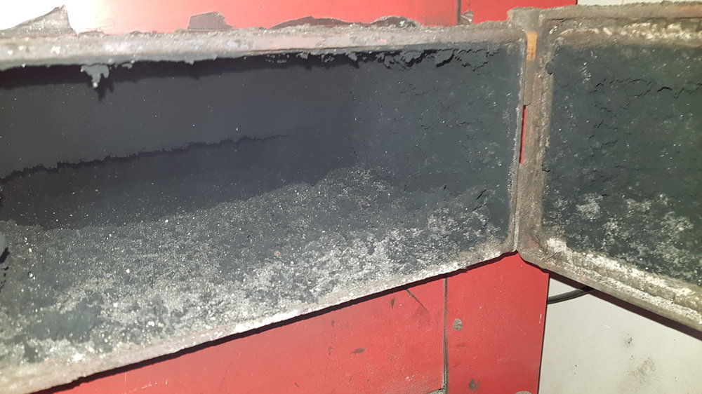

Wyczyść kocioł I rurę od pieca do komina. Powiedz nam jaka różnica temperaturach

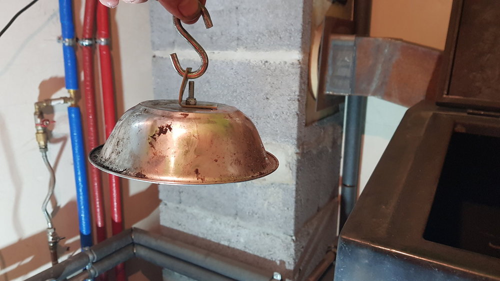

jak można dopuścić żeby piec tak wyglądał , masakra, wysoka temperatura spalin bierze się z braku odbioru ciepła przez brudny wymiennik , wymień deflektor na cienką miskę nierdzewną i dodaj powietrza albo odejmij paliwa , u mnie temperatura spalin przy mocy 10KW nie sięga 80 stC ,  piec wygląda w środku tak
@jolo747 czujnik temperatury kotła lub czujnik CO nie pokazuje właściwej temperatury. Wydłuż czas przekroczenia zadanej, to kocioł nie będzie się odstawiał, chyba, że akurat chcesz, aby tak pracował.

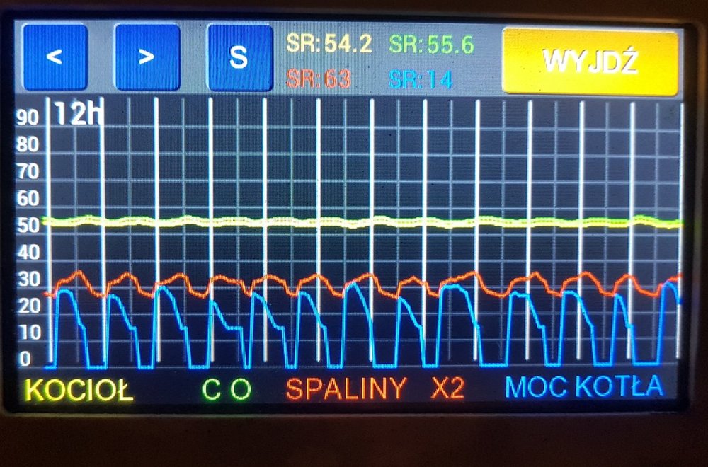

minimalna moc jaka można by u mnie ustawić to 18% (zastanawiam sie nad  22), poniżej tego spaliny są za zimne i rośnie spalanie (spowodowane za niską sprawnością spalania węgla)
dynamika 2 / moc retorty 20KW, /moc wymiennika 14Kw/modulacja max 50% min 18%

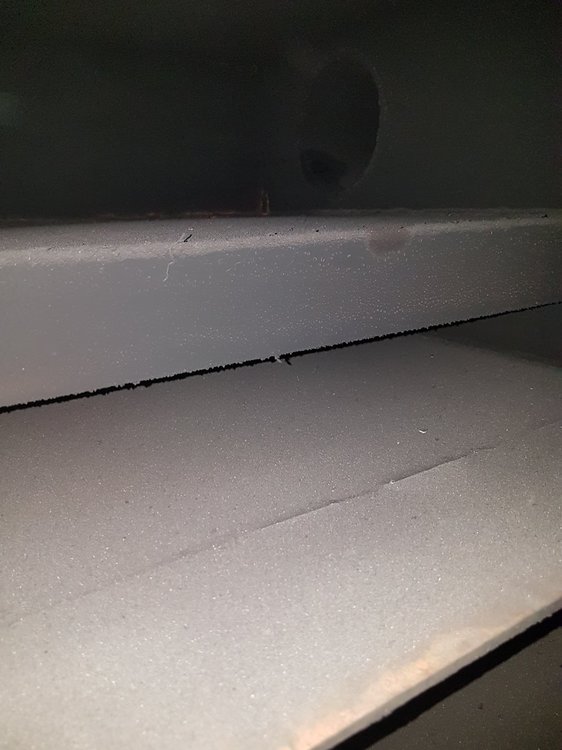

Jaka moc masz wstawiona w sterownik ? Pieca czy palnika ? Jakie wartości powietrza ? Czyściutko masz w piecu , u mnie szary pył się osadza , może taki urok węgla albo muszę podnieść powietrze

Każde 0% modulacji na tym wykresie(odcięcie pożywienia dla paliwa czyli powietrza)powoduje smolenie. Może na półkach w kotle masz "szarość" ale na ściankach może być problem.

micha nierdzewna cieniutka zamiast deflektora , deflektory żeliwne czy ceramiczne się przy niskiej mocy czy odstawianiu kotła nie sprawdzają
Dafnezz, poniżej półek mam sklepienie ceramiczne , i aż do samego dołu ceramikę ,sadzy czarnej brak, spalanie dobowe ok 8,5 kg

Średnia z wykresu ci wychodzi 14% ustaw sobie tą moc minimalna , a może wyjdzie ci coś takiego jak u mnie , kocioł sobie równo pracuje

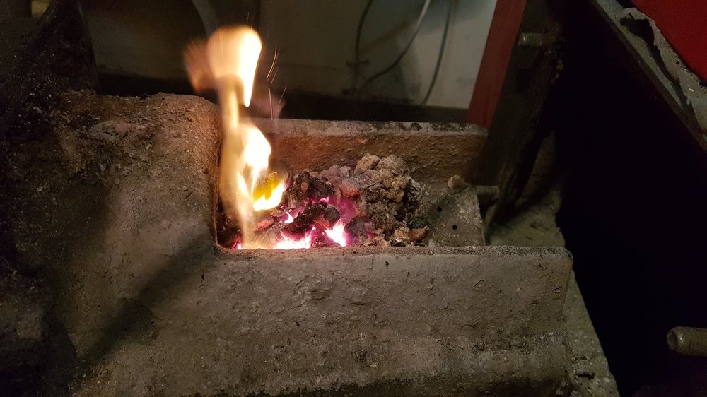

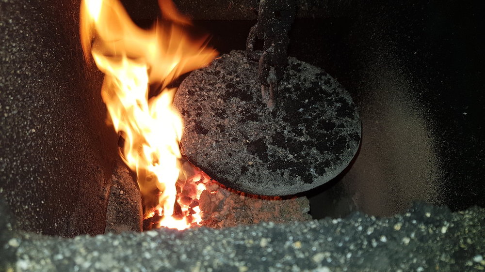

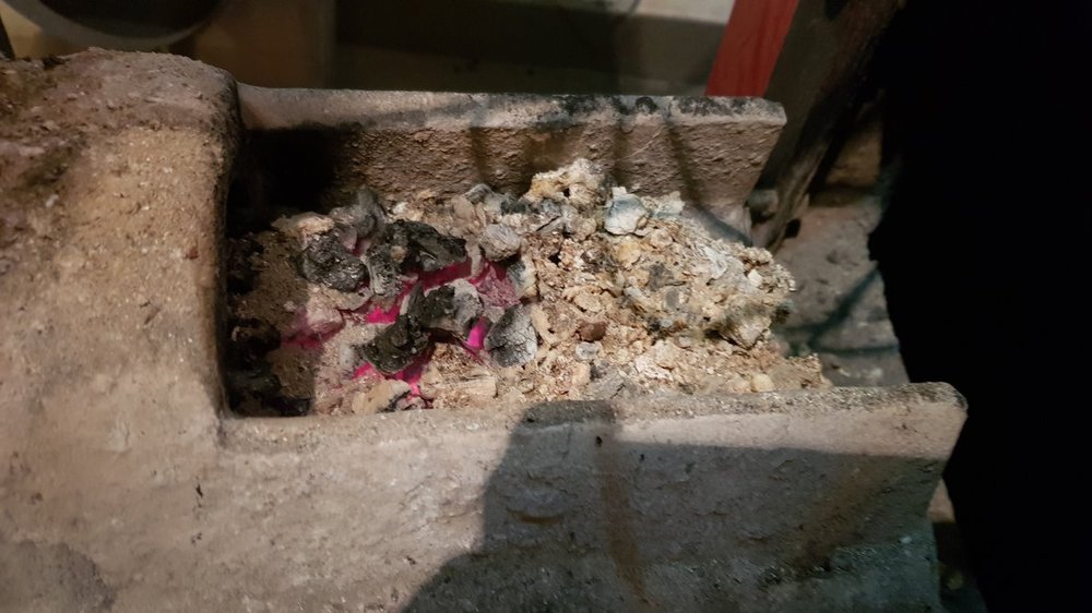

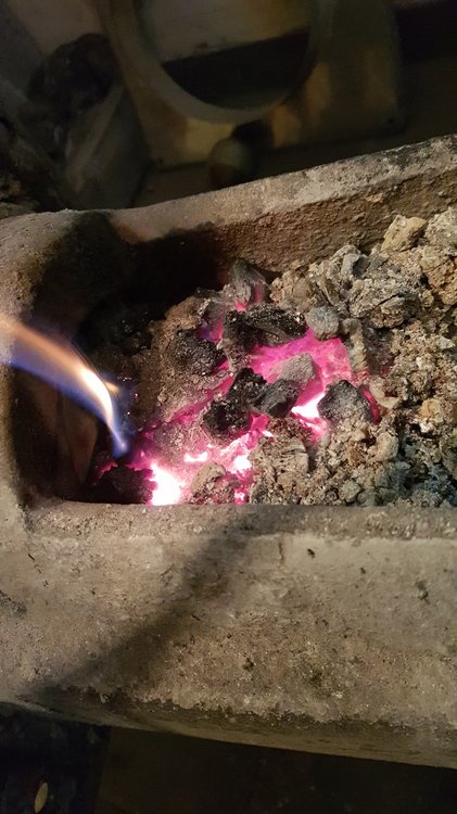

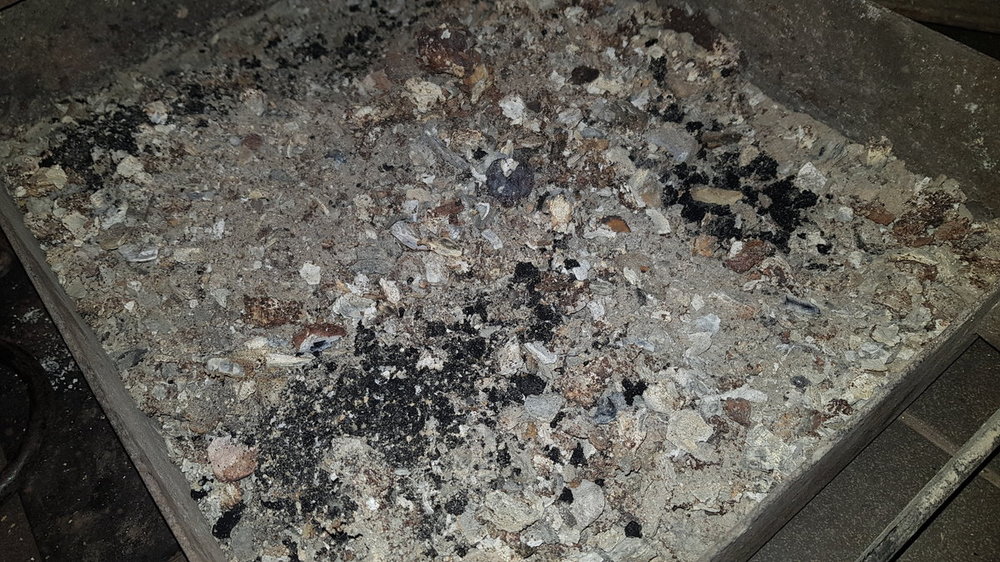

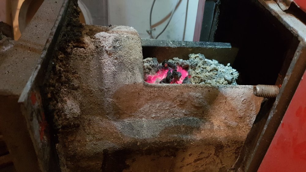

Wyciągnąłem palnik.
Tak wyglada. Może jakieś wskazówki jak przesunąć płomień bardziej na środek.
Kopci jak ***. 1 dzień i kocioł zawalony kotami z sadzy

Misiu , nie chcę żeby mi tak piec chodził , przy tych 10% mocy kotła z 1kg węgla dostaniesz 3,5kWh zamiast 7,5 to jest bardzo złudny parametr, taniej wyjdzie spalić węgiel z większa sprawnością, gadają że na dwustanie można spalić o kiogram mniej , a my tu możemy tak wysterować kocioł w auto że będzie pracował jakby w takim inteligentnym dwu stanie
marepP . jak nie będziesz miał żaru na całym palniku to tymi odsłoniętymi otworami będzie ci uciekać powietrze i chłodzić kocioł od środka ,przez to będziesz miał zimno w kotle i niepełne spalanie , po 2 primo będzie ci brakować powietrza tam gdzie masz żar , zaślep pierwszy rząd otworów od slimaka i tak ustaw podawanie żebyś miał cały palnik żaru , jeśli uważasz że tego żaru jest za dużo zaślep kolejny rząd otworów od ślimaka , ciepło przesunie ci się wgłąb pieca zamiast grzać podajnik i ślimak

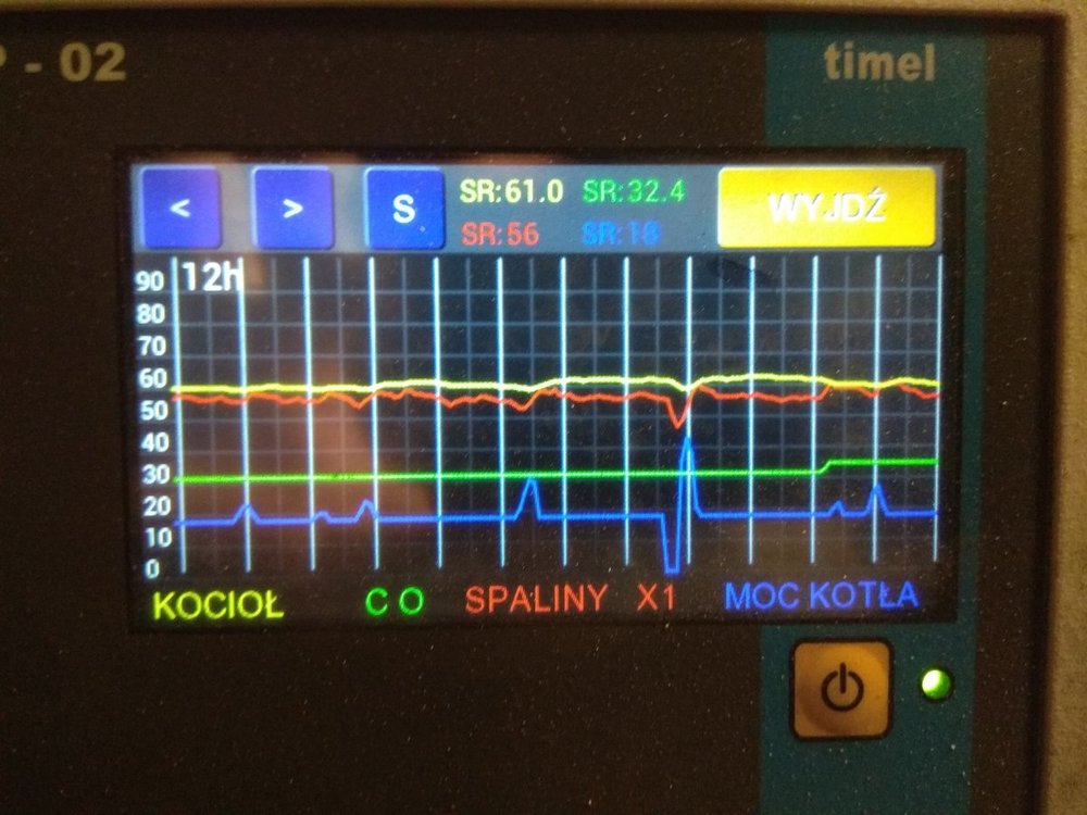

w skzp02 mamy jeszcze jedną mylącą rzecz,  mianowicie spaliny x2 , dopiero przy spalinach x1 widać jaki wpływ ma temp spalin na moc kotła i kiedy spaliny ogrzewają wodę a kiedy następuje moment gdy to kocioł zaczyna ogrzewać (spaliny) ,  wiedza jaka jest temperatura spalin jest bardzo istotna

Widzisz tu ta przerwę od końca rynny jakies 5cm , te otwory można zaslepic . Tędy ucieka powietrze mimo popiolu. Co do reszty weź kilka śrub i w nie powkladaj , mogą byc szpilki fi 6 . Zobaczysz że są pod kątem te otwory . Jak to obcykasz to dowierc po trzy lub cztery otwory na strone . Poleć do obi po barteksa gold :) I dwie szamotki by zbudowac daszek . Wsyp golda I puść go w palenie . Dmuchawe od 8do 26/28 . I powinno być lepiej .
Ja mam palnik SV 200 i wolę żeby chodził na mniejszych mocach ale równo, nie mówię o 10 % tylko o 14%. Wszystko kwestia dostrojenia powietrza i innych parametrów pieca. Jeżeli taka praca ci odpowiada to twoja sprawa. Czy próbowałeś tak wyregulować sobie piec ?
