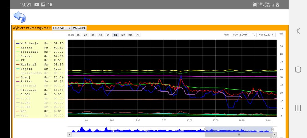

Bardzo was proszę o wnioski i opinie na temat mojego wykresu, kiedyś już prosiłem ale w natłoku postów nikt mnie nie " usłyszał".
Dość wysoko moduluje , moim zdaniem. A może ma na to wpływ wartość opałowa paliwa? Im mniejsza kał tym wyżej moduluje.
Nie jest źle. Kocioł ładnie trzyma zadaną, oscylacja temperatury nie jest duża, nie ma jakichś większych wahnięć, a wartość rozwijanej mocy zależy przecież od zapotrzebowania cieplnego budynku, bo kocioł ma tylko uzupełniać straty energii, jakie ponosi dom, w odniesieniu do wybranej przez nas temperatury wewnętrznej.
Jeżeli wymiennik czysty i brak żadnego dymu, to jest ok.

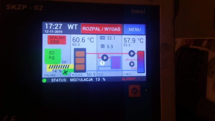

Jak na razie to nie mogę poradzić sobie x czujnikiem spalin. Widziałeś co na wykresie się dzieje. Nie został on w żaden sposób przegrzany. Działał sobie pięknie pokazując temperaturę około 60 st na małej modulacji, przy większej około 130. Nagle zaczął wywalac alarmy "Błąd czujnika spalin " i tak zostało.
