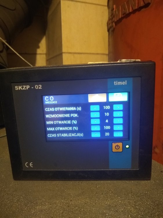

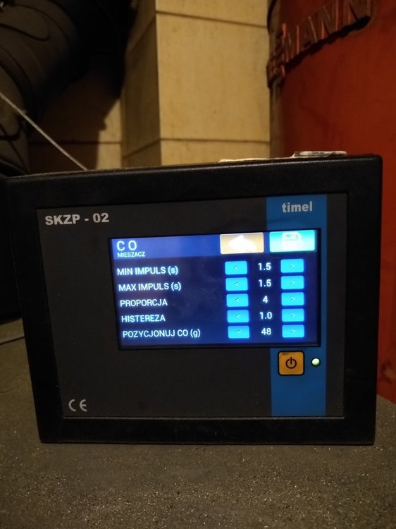

@AndrzejK Proporcja fabrycznie jest 4. Dziwny czas otwierania, na pewno masz 100 na siłowniku? Przeważnie to 135/140s.
Tak, na 100% mam 100s. Przywróciłem sterownik do ustawień fabrycznych, ustawiłem od nowa powietrze i znane mi parametry. Dam mu z pół godzinki i zobaczę co z tego wyjdzie.

do andrzejk82 mam honeywella i jest 100 sek otwijerania wklejam fotki.
i będzie pan zadowolnoony

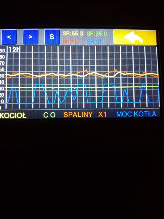

Więc tak: po zwiększeniu temperatury na układ CO wykres się ustabilizował. Czy da się to ogarnąć z poziomu sterownika czy należało by napisać posta w innym dziale?
Może wystarczy jedynie sprawdzić, czy czujniki dobrze przylegają do ścianek rury/kotła w miejscu zainstalowania?

Wydlužaj czas stabilizacii.20s za malo.Zbyt daleko dochodzi.Przyleganie,odleglosc od zaworu i izolacia czujnika to jasna sprawa.

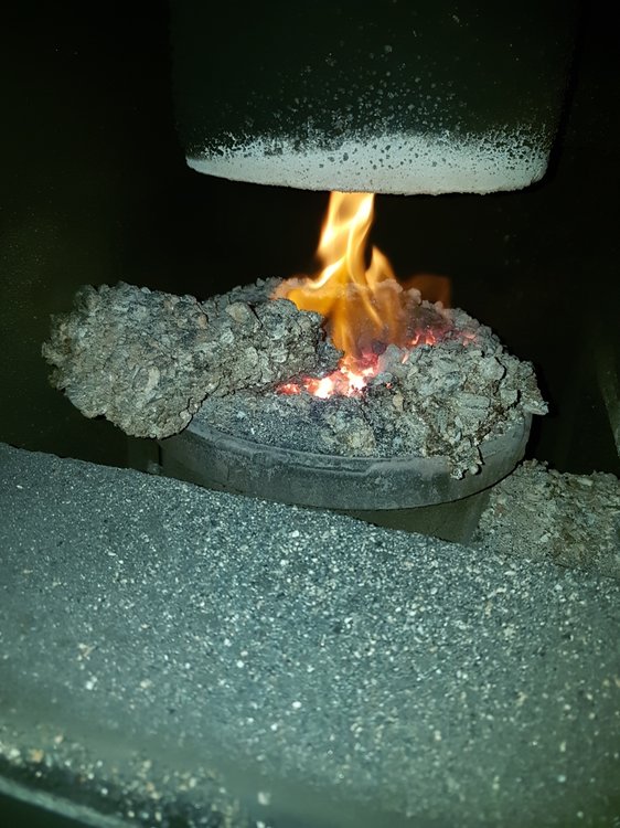

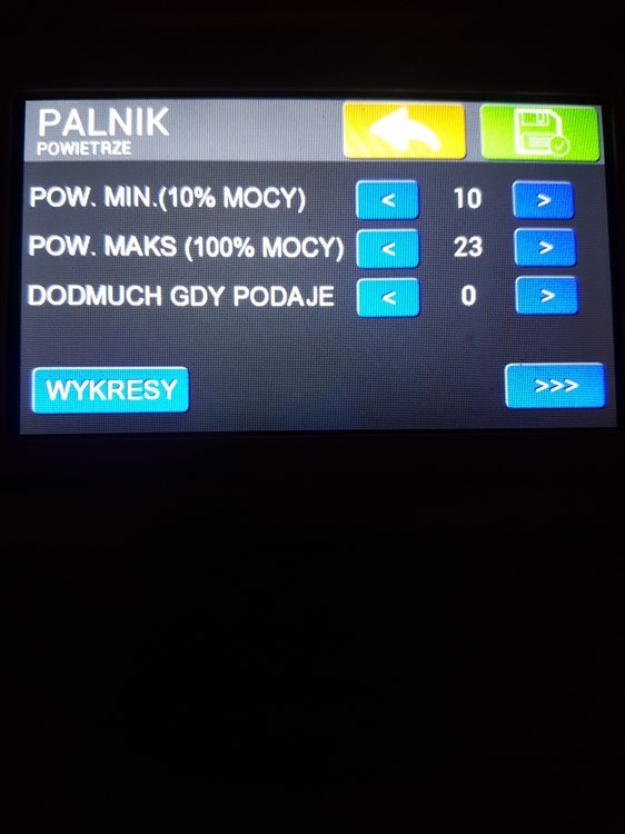

Koledzy podpowiecie co jeszcze mogę poprawić?fd421efa431de503629ace1a4d9f04d6.jpgf82b68f162eecb302d6b5509db49ebfd.jpge6f76927ccb2827c8945fb8510d887c0.jpgb21fedf928d291e902b6bd09e0f86d08.jpg9cf8f22f4fd549584cb6ea5fc6dfa0c1.jpg2ca5b2e7f49f90b9115bdae9da1c27f7.jpgf0fecf513aa5c7d26a434cfdecb57ef6.jpg
Spróbuj powietrze min na 7/8 %
Ja można powiedzieć zacząłem wczoraj od zera. Ustawiłem moc kotła sztywno na 20kW, kaloryczność na 26,3 (mam eko 25-27MJ). Dmuchawa 25-60%. Spadło spalanie dobowe o 2,5kg, nie widzę, żeby kopciło, ale to jeszcze do ustawienia wszystko na poszczególnych % modulacji, według filmu @Jockey. Oceńcie proszę ilość węgla na palniku, nie jest go za mało? Temp. podajnika waha się w granicach 40-48°C a czujka jest dosyć daleko zasobnika, kilka cm dalej rura ślimaka jest ledwo ciepła.
Nie jest źle, popracuj powietrzem, prawdopodobnie przesuń całą krzywą napowietrzania w dół. Nie zajmuj się na razie temperaturą podajnika, obserwuj palnik, skoncentruj się tylko na płomieniu i ilości żaru na palniku. Jak zaczniesz schodzić z powietrzem (stopniowo), to żar odsunie Ci się od ślimaka.
oki spróbować zawsze można :)
wczoraj miałem taką akcję - modulacja od 8% i powietrze min 5%, a o 21:54 email, że jest alarm w sterowniku. Wstaje z wyra, a tu zanik płomienia. W kotle górka eko na palniku i szybka akcja, powrót do ustawień jak na fotkach i znowu prysznic hehe
@baranowski.jakub w jaki sposób dostajesz emaila o alarmie ?
Do baranowski.jakub z tym schodzeniem poniżej 10% to różnie bywa , zależy jaki palnik jaka dmuchawa i jaki węgiel , niektórzy uważają ze zejście poniżej 15% to już przesada ,  schodz z powietrzem min po 1%  zaczynajac od 8% , ale moc min to niech zostanie 10% , niżej nie ma sensu , no i po każdej zmianie czekaj pare godzin , niech przepali z worek zanim znowu coś przestawisz , mimo  że czasem ciężko się powstrzymac
