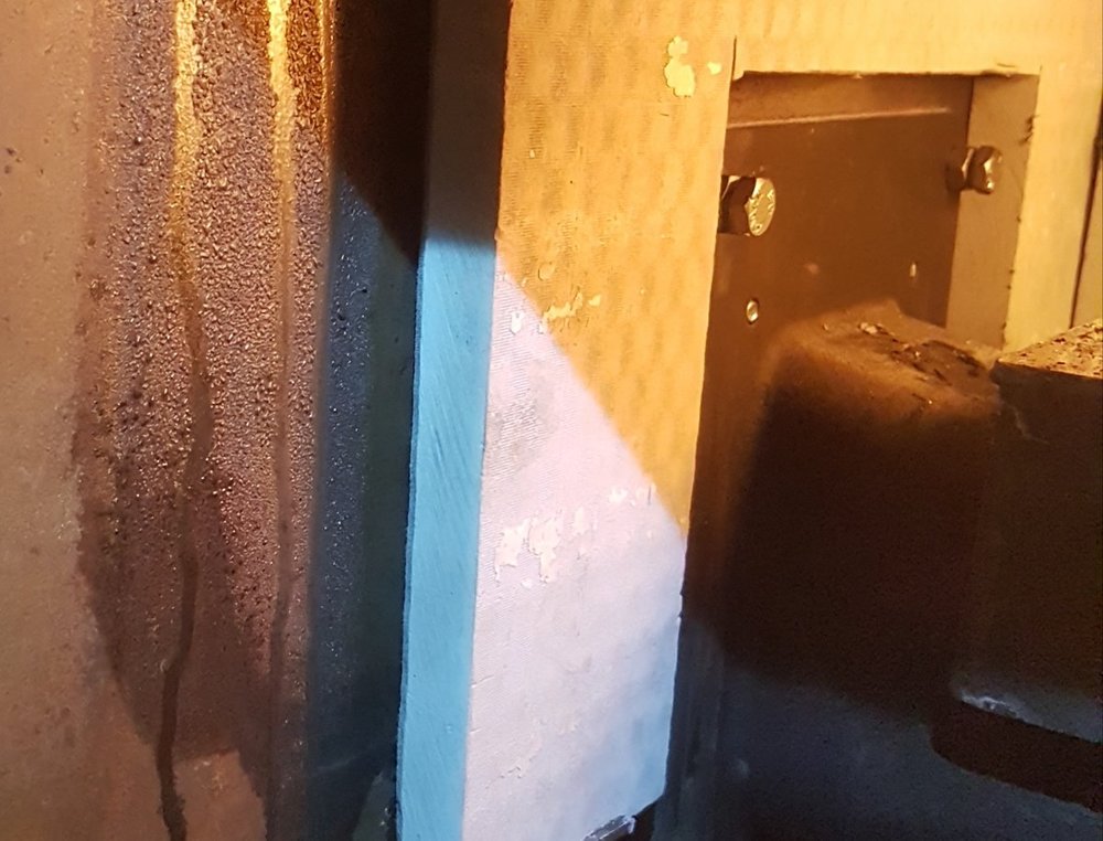

Tak jak pisałem, nie mam ochrony powrotu więc logiczne że temperatura powrotu jest niższa niż na zasilaniu. Pytanie o podstawowe ustawienia w stylu mocy i powietrza jaka powinna być, przynajmniej na początek do testowania.
Hmm , ustawienia startowe są indywidualną sprawą każdego kotła/sterownika/węgla/dmuchawy/instalacji/komina/preferencji
ogólna zasada kopiec 3-5cm, brak niespalonego węgla w popielniku,niepostrzępione języki płomienia
poza tym powrót 28stC mim zdaniem jest nie do przyjęcia i wpływa niekorzystnie na procesy spalania poniżej fotka jak to wyglądało u mnie przy niskiej temperaturze powrotu, płynie woda do tego lepi się sadza i powstaje smoła , jak chcesz mieć 28 na powrocie to musisz palić peletem który prawie nie zawiera wilgoci ,albo Varmo (jednak ten budzi wiele kontrowersji)
