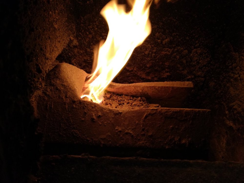

Ja można powiedzieć zacząłem wczoraj od zera. Ustawiłem moc kotła sztywno na 20kW, kaloryczność na 26,3 (mam eko 25-27MJ). Dmuchawa 25-60%. Spadło spalanie dobowe o 2,5kg, nie widzę, żeby kopciło, ale to jeszcze do ustawienia wszystko na poszczególnych % modulacji, według filmu @Jockey. Oceńcie proszę ilość węgla na palniku, nie jest go za mało? Temp. podajnika waha się w granicach 40-48°C a czujka jest dosyć daleko zasobnika, kilka cm dalej rura ślimaka jest ledwo ciepła.

@Dyzio997 ja mam rynnę witkowskiego.  Co prawda palę aktualnie miałem ale mam ustawione 4s. Paliłem też pelletem na próbę i groszkiem brunatnym i też miałem 4s. Kalorycznością ustawiałem żeby żar był na środku rynny. Jak żar jest za blisko ślimaka to może być wysoka temp. podajnika a dodatkowo można nadpalić zwój ślimaka
Witam , ma ktoś pomysł by przy nastawie 49 st kocioł powietrze 10/35 spaliny 88/100 podajnik auto 6 sekkalorycznosc 8.0;28,8 moc kotła 22 kw na modulacji 31/16 pow nie kopcił na ścianki kotła w sumie caly czas okapcana czarno wymiennik.

Dla 51, to już insza inszość. Ja bym doradził tak. Podnieść zadaną na kotle tak, aby powrót miał najmniej 51°C, podniósł bym dmuchanie minimalne na początek o 1 oczko, do każdego podawania paliwa dodałbym +5 powietrza, można też czyścić palnik np. 1 sek co 15 minut. To bym zrobił na początek

Z czyszczeniem, byłbym ostrożny.Kotly chodzi juž w srednych mocach,dostroil bym pow.min i max po oczku,lekki dodmuch gdy podaje na rynne tež mialo by sensu.
