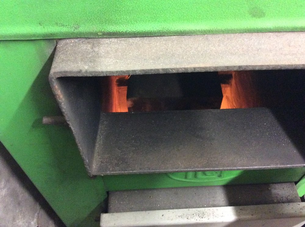

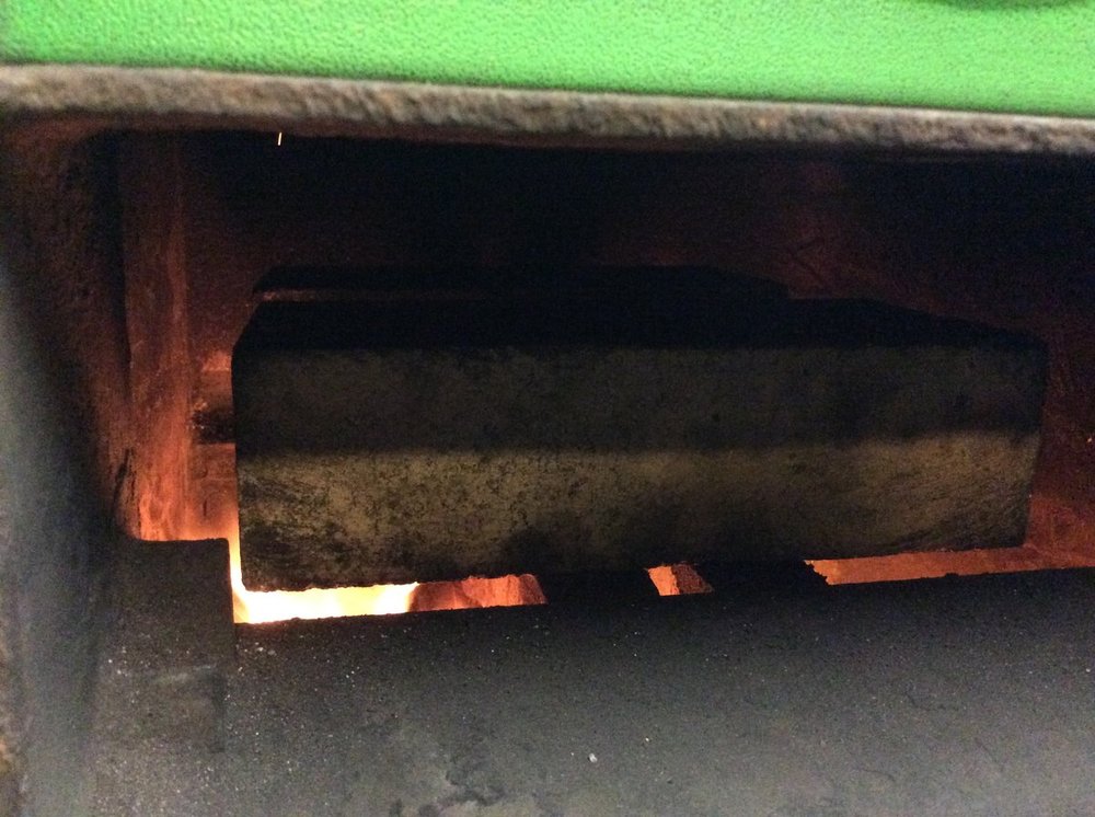

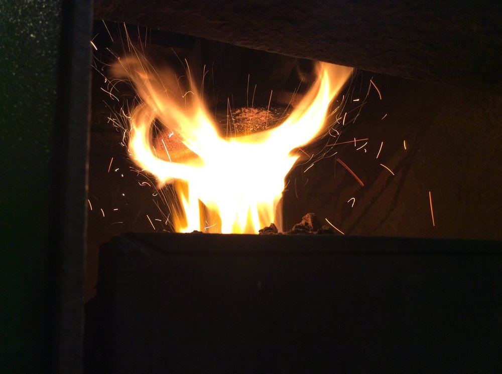

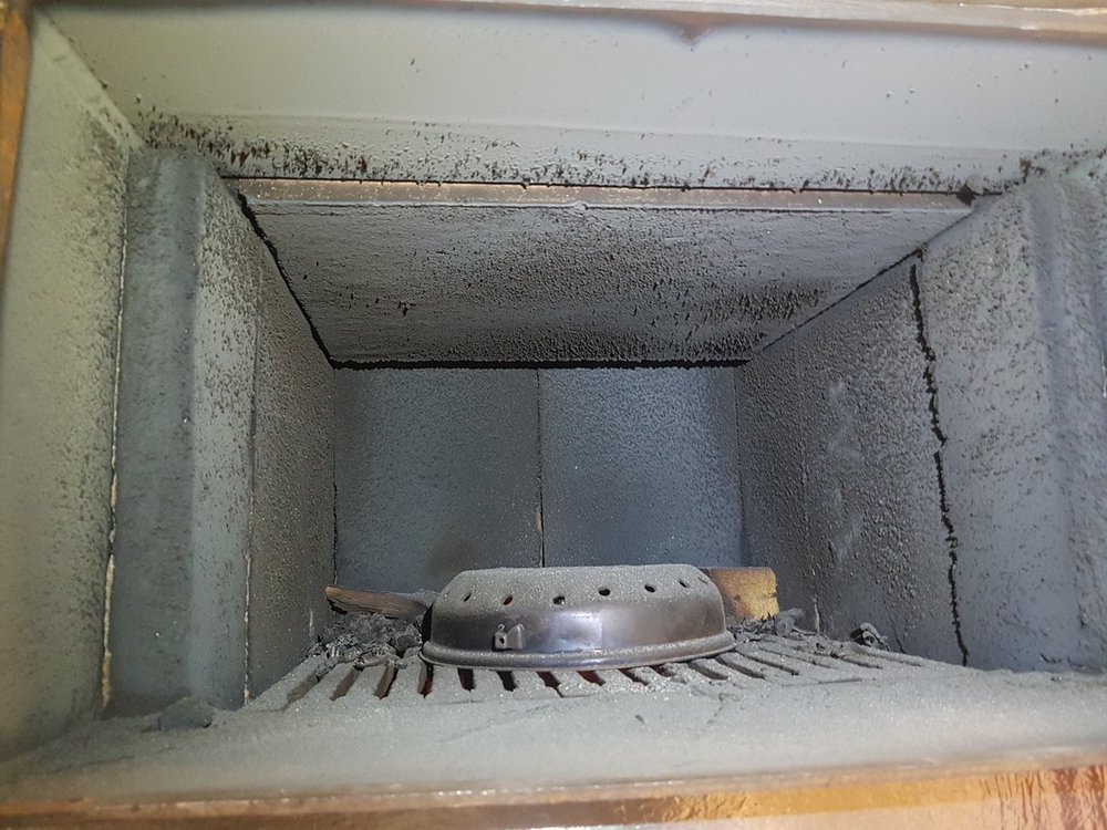

@marekd masz bardzo nisko deflektor, a nad nim zaraz chyba ruszt żeliwny, nie wiem,  ale przypuszczam, że może to mieć wpływ na górę płomienia i końcówki mogą kopcić. Jeśli można usunąć ten ruszt, to zrób to na próbę i podnieś ten deflektor, albo załóż miskę z nierdzewki i powieś około 24cm nad palnikiem. Nastaw na razie nie zmieniaj.

Jockey , trochę ciężko wykonalne na chodzącym piecu , ale pomyśle dzisiaj jak to zrobić , dzięki za podpowiedz.

PAUZA → Czekasz trochę i wyjmujesz co tam masz w kotle. Koty, psy czy deflektory. :)

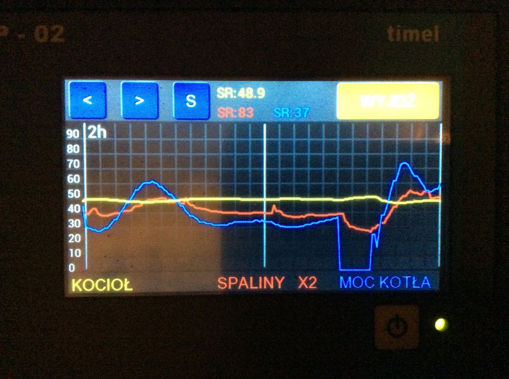

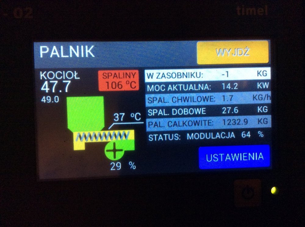

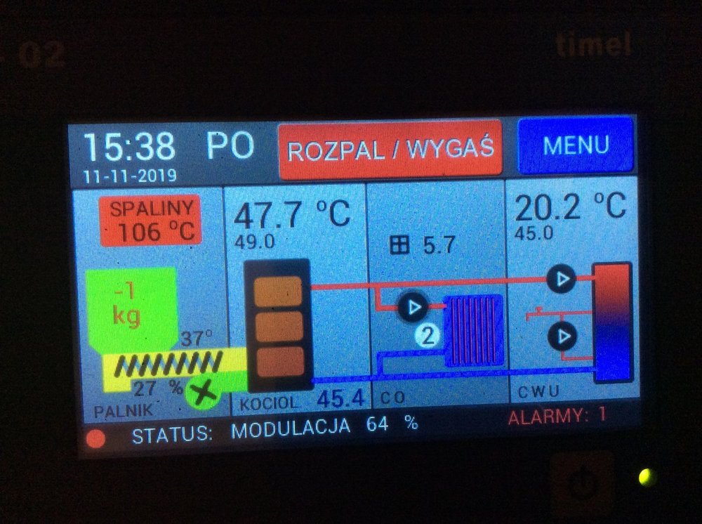

ja bym jeszcze podniósł temperaturę na kotle na 55stC, powrót masz 47 stC , to jest graniczna wartośc
 modulacja minimalna 20% maksymalna 90%, max czas przekroczenia temp 10min, i dynamika 2 lub 3
po wykresach widać że ci ten kociołek nie odbiera temperatury ze spalin, pułki są pionowe czy poziome ?czyste ? masz klapę na kominie , w jakiej pozycji  ?
Damszn , masz różne wersje oprogramowania w monitorze i sterowniku ,

ja bym jeszcze podniósł temperaturę na kotle na 55stC, modulacja minimalna 20% maksymalna 90%, max czas przekroczenia temp 10min, i dynamika 2 lub 3
Polki są pionowe jak dam 55 to tyle pójdzie na grzejniki a na parterze nie ma zaworów bo dziadek jest nie reformowalny i się ugotuje, na pietrze założyłem.

Widzę ze muszę się zmobilizować i ale co do deflektorze to już gorzej będzie nie ma go gdzie zaczepić wyżej teraz wisi na tym ruszcie może zostawię chociaż te dwa dla deflektorze i pomyśle jak go podczepić wyżej.

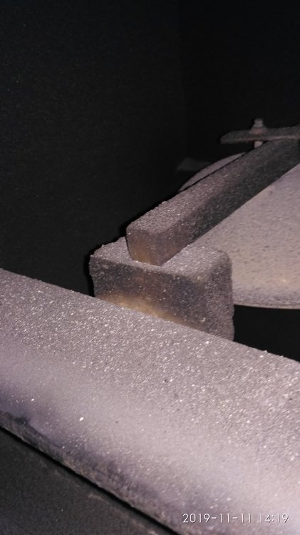

podłóż coś pod ruszt i będzie wyżej
możesz dziadkowi zastosować "zawór kocowy" , położyć koc albo ręcznik zasłaniając nim  część grzejnika , półki pionowe wyczyszczone ?, klapa na kominie?
michę możesz położyć na rusztach

No ruszt wywaliłem dwa zostawiłem na nich wisi deflektor i na tych dwóch rusztach dałem dwie cegły szamotowe  zdjęcia do wglądu.
Jolo 747 Polki piec czyszczony 2 dni temu , o jak klapę Ci chodzi na kominie ?
Dobry pomysł jak następnym razem będzie czyszczenie pieca to cza to zastosować u mnie , dzięki za zdjęcie .
Podniosłem temp. Na kotle na 54 zobaczymy jak będzie w środku po czasie .
Możesz spróbować bez deflektora na początek. Niektórzy jak mają ruszta wodne to nie zakładają deflektora. Niestety w zależności od kotła i opału różne opcje się sprawdzają. Warto pokombinować :)
