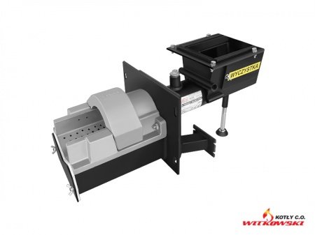

@MarepP Zobacz jak ma palnik apr witkowski. Tam jest deflektor (podkowa) Podobnie ułóż szamot
APR 12-35 kW WITKOWSKI
7 godzin temu, MarepP napisał:
Wyciągnąłem palnik.
Tak wyglada. Może jakieś wskazówki jak przesunąć płomień bardziej na środek.
Kopci jak pojebany. 1 dzień i kocioł zawalony kotami z sadzy
domieszaj wapno do węgla, 1-1.5 szufelki na worek i zwiekrz podawanie, ja mam szary piasek i w piecu i w kominie a jadę na dużej ekoenergi, powietrze wciąż ustawiam j jak narazie mam 4/30 przy wpa 06.
niektóre palniki lubią mieć bardzo dużo towaru do palenia
Edytowane przez loko00
Z tym palnikiem będziesz miał problem z sadzą. Brak w nim powietrza wtórnego. Jeżeli chcesz trochę zainwestować to proponuję wymianę palnika. Jeżeli chodzi o rynnę to zarówno ja jak i moi znajomi mamy właśnie apr. Niektórzy producenci dokładali jakieś pseudo dysze ale one się podobno nie sprawdzały. APR ma dysze powietrza wtórnego i deflektor nakładany na rynnę.
Jeżeli masz zamiar próbować na swoim palniku to zmniejsz w ustawieniach kaloryczność żeby przesunąć żar na środek.
Kocioł dostałem używany. Używało go jakieś starsze małżeństwo, on jest z 2010 roku. Już jakieś pół roku temu przymierzałem się do zakupu palnika od witkowski bodajże coś około 700 zł kosztował ale nie byłem pewny czy to coś da. Na tym palniku po jednym dniu kocioł mam zawalony sadzą jak cholera. Jak przyjeżdżam z pracy po tygodniu to zawsze jestem zszokowany ile kotów się nazbiera. Nie wiem ilu ludzi na forum ma palniki rynnowe bo z reguły piszecie o innych. Ten APR to jak wygląda?
Trzy posty wyżej kolega wstawił foto APR.
8010 ma racje, staraj sie utrzymac płomien na srodku palnika. Mam rynne innego producenta i w tym roku widze poprawe. Usunalem pare plytek szamotowych, ktore robily za niby "deflektor", a w gruncie rzeczy tylko przeszkadzaly. Sporo zalezy na jaki wegiel tez trafisz. No i u mnie problem, ze aktualnie jest cieplo na zewnatrz, a moj kociol nie przepada za niska moca pracy, do tego fakt, ze jest nieco za duzy do aktualnego metrazu i troche lubi przykopcic. Licze na poprawe jak temp spadnie na zewnatrz.
  15 godzin temu, MarepP napisał:
Wyciągnąłem palnik.
Tak wyglada. Może jakieś wskazówki jak przesunąć płomień bardziej na środek. ..
A pozaklejaj te otwory na początku palnika to żar automatycznie przesunie sie dalej. Nawet tym czarnym żaroodpornym uszczelniaczem na początek, przesuwaj żar po 1 rzędzie do przodu i będziesz widział co się dzieje.
