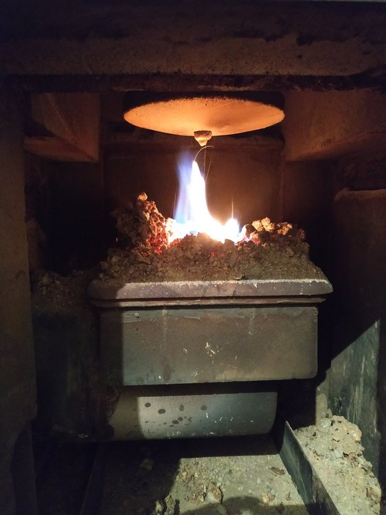

Jolo747 podniosłem kaloryczność z 8,2/29,5 na 8,3/29,9 czyszczenie palnika miałem co10 minut na 3 sek.na zdjęciu to widać. Zszedłem z powietrzem  10/35 na 8/33

ok, podnosząc kalorycznośc sterownik nieco zmniejszy ilość paliwa (jednak parametr ten powinien być taki jak na worku , a jeszcze lepiej jak w certyfikacie do wegla) , następnym razem koryguj korektą dawki paliwa , czyszczenie podajnika co 10min i na 3 sek nie ma sensu , ma sens co 3 godziny na 60 sekund , przymknąłeś  szyber ?co z tą klapa na dmuchawie? przymknąłeś zawory/głowice żeby nie było za gorąco w domu ?nie otwierają okien ? ;) jaki masz przekrój/wymiar komina a jaki czopucha ?

jolo747 po obniżeniu kalorycznosci mam wrażenie ze na retorcie jest więcej opału , a może takie wrażenie i po obniżeniu powietrza większe smolenie w kotle , to normalne jak doba upłynie się okaże co z tego wyszło.

Jolo747 przejęzyczenie podniosłem .  Spalanie nadal idzie do góry  było 28,8 jest 29,1 podniosłem kaloryczność !
