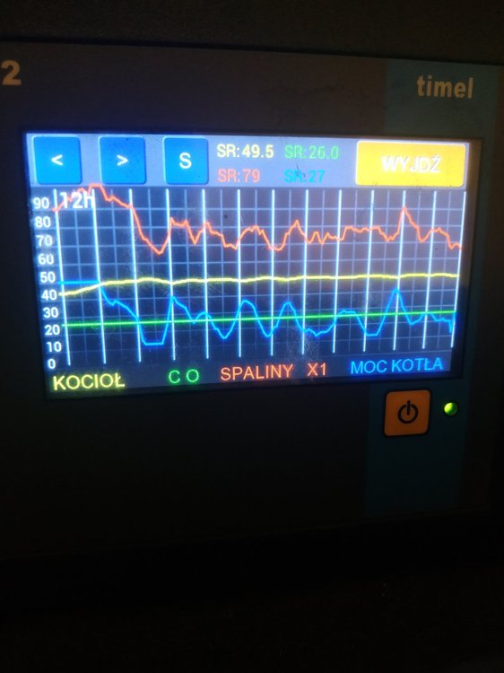

3 godziny temu, Dyzio997 napisał:
@Jockey nie rozumiem trochę co masz na myśli o blokowaniu modulacji? Jak to zrobić i jak wtedy dobierać powietrze? Blokując np. na 30% mam tak ustawić, żeby piec trzymał zadaną? Rozwiń proszę swoją wypowiedź jak możesz.
To nie było co prawda do mnie, ale odpowiem jak ja to robię.
Jeśli chodzi o blokadę mocy - ja staram się w miarę zrównoważyć odbiór ciepła tak aby temperatura na kotle była w miarę stała. Chodzi o to że nie siedzę przy kotle przez cały ten czas i w czasie testu patrzę czasem na wykres.
Jeśli odbiór ustawię za duży i temperatura kotła spada "w czasie" to spadają też spaliny i oglądając zdalnie wykres jest to dla mnie mylące bo nie wiem co się dzieje na palniku. A jeśli temperatura kotła jest w miarę stała to przy dobrze wyregulowanym powietrzu spaliny też mam w miarę stałe co również wg mnie mówi o prawidłowej proporcji paliwo-powietrze. A poza tym mam możliwość zrównoważenia odbioru ciepła więc z tego korzystam.
Ale nie zawsze się tak da, bo np nie będę testował mocy minimalnej przy siarczystych mrozach, osobiście wolę otworzyć okna niż wyziębić dom :-).
Co do czasu trwania testu - wg mnie zależy to od mocy aktualnie testowanej, czyli od ilości paliwa i powietrza w czasie. Moc minimalną  po zmianie jakiegoś parametru, staram się obserwować przynajmniej 4-5h gdyż w sezonie grzewczym to u mnie wystarczy.
Dla wyższych mocy, czas testu jest odpowiednio krótszy bo większa jest ilość paliwa i powietrza podawanego w czasie i szybciej widać różnicę na palenisku.

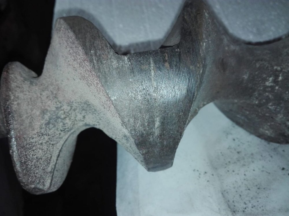

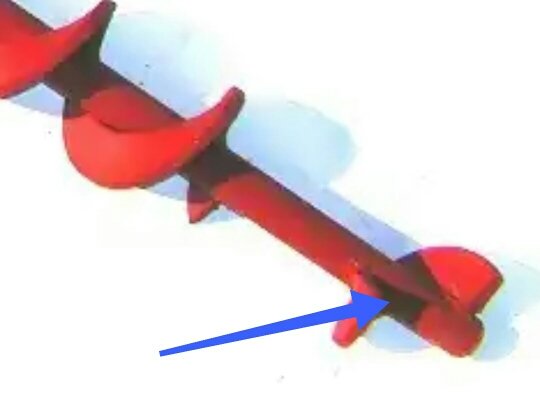

@Oldek palnik z przeciwzwojem-nie mam pojęcia o czym mówisz:);)
To jest to na końcu ślimaka , odwrotny zwój do reszty zwojua4b03cbed7fbf17c929ecc55775b9c46.jpg
To dobrze jak tego wynalazku Twój palnik nie ma!!!

To ja pokażę jeszcze inny przeciwzwój, który miele groch na końcu świdra, co powoduje że na końcu panika jest miał, który mocno słabiej spala się od grochu i wywołuje na retorcie efekty o których wcześniej napisałeś.
.... i zapycha otwory na końcu palnika :)
A w ogóle to jaki kol. @Michaelkw ma podajnik?
Edytowane przez gmaj22
Właśnie ten przeciwzwoj to patent jak.... Do miału ok, ale do ekogrochu to lipa. U mnie też robił niezły bałagan, do momentu zaklejenia kilku otworów nawiewnych, od tamtej pory spokój
Takie coś to ja mam

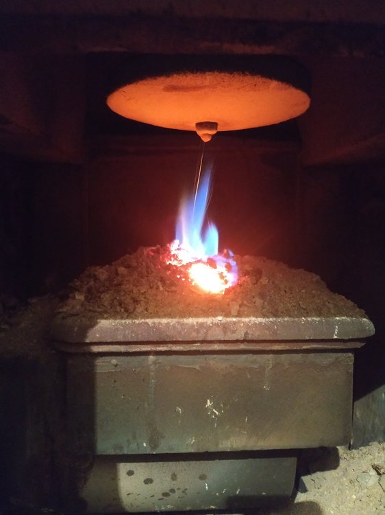

U mnie wygląda to tak. Jakieś rady, sugestie,opinie, wnioski ?
Wszystko biorę na klatę.
Płomień przy modulacji 30%

@gmaj22-tyle co wiem to ze jest to ślimak i nic więcej:).RóŻne dopalanie było od zawsze.Jesli dobrze  pamiętam ale pewien nie jestem jak mi kolega czyścil retorte to jest tam na każdej ścianie  3 rzedy po 3 otwory(chyba)
Skoro na wszystkich ściankach jest tyle samo otworów, to bezapelacyjnie na ściance od strony podajnika część z nich do zasklepienia. Ile i które to już musisz sprawdzić, albo dopytać kogoś, kto już z takim samym palnikiem eksperymentował. Trzeba podać typ palnika, jego moc albo chociaż zdjęcie całego podajnika i części palnika wewnątrz kotła.

Takie coś to ja mam
też mam taki,  był problem , zmielony groszek i zablokowanie podajnika, ponieważ mam trochę pokombinowany podajnik (ekoenergia 35 z adapterem i koroną 25)  sposobem na niego u mnie było ograniczenie otworu dozującego w zasobniku, jak by powiedziała Pani z reklamy "o połowę ;)
