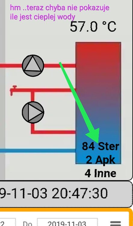

Jeszcze jedno pytanie. W aplikacji od wojszym co oznacza liczba zaznaczona w wymienniku CWU?
2 godziny temu, Zbyszko125 napisał:
To liczba która pokazuje ilu użytkowników jest podłączona w tym momencie
No patrz, a ja sądziłem, że to pokazuje, ile litrów ciepłej wody jeszcze w bojlerze zostało...  42.gif
Edytowane przez Jockey
...[emoji3][emoji3][emoji3][emoji3][emoji3] no faktycznie , dobre. A jak ustawić żeby pokazywało ile ciepłej wody zostało w CWU?
Czarny marker :))
No wiesz Jockey... w takim błędzie to nawet ja nie byłem :-)

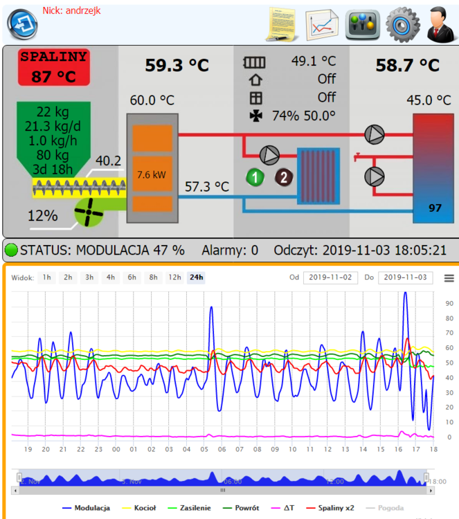

Teraz tak, po 24h palenia na zmienionych ustawieniach mam wynik 21kg grochu, gdzie wczoraj z podobnego czasu miałem 24kg. W popiele chyba mniej spieków. Kocioł pracuje prawie non stop, nie wchodzi w czuwanie. Kopczyk paliwa także zmalał.
Czy czas podawania w AUTO ma większy wpływ na spalanie?
Edytowane przez andrzejk82
Dobrze widzę, że powrót masz cieplejszy od zasilania? Dobra, teraz zauważyłem, że masz obieg kotłowy. :P
Edytowane przez clip2
Źle widzisz, powrót nie jest cieplejszy od zasilania, i gdzie zauważyłeś że.ma obieg kotłowy? Bo ja na zrzucie tego nie widzę.
Ok poczekamy kilka dni, zobaczymy czy spalanie się ustabilizuje.

Kurcze teraz to pokazuje ile jest cieplej wody na ile starczy i nawet ile osób z niej korzysta1b16b1e46035c6078d14c342dde3de91.jpg
hmmm... o te 4 inne to bym się niepokoił, sąsiad czasem ci się do ciepłej wody nie podłączył?
84 sterczy w kolejce do kąpania
2 Aż Po Kąpieli
4 inne w trakcie

Po jakiś 10 godz od czyszczenia kotła przy tych ustawieniach co miałem (powietrze 6 - 20%) mam cienki nalot z sadzy. Dźwigać powietrze czy póki co zostawić? Jak bym dźwigał to chyba górę, bo kocioł na minimum schodził rzadko.
Jeszcze jedno pytanko, czy częstotliwość podawania opału można jakoś regulować? U mnie przez całą noc co chwilę podaje opał. Przez 1,5 dnia mam cały popielnik popiołu. Czy mógłby ktoś napisać na co zwrócić uwagę przy nastawach.
Przy uruchomieniu ustawiłem kaloryczność, ile kilogramów na godzinę i strzeliłem jakieś ustawienia z powietrzem. Reszta ustawień jest tak jak przy wgraniu softu....
Górny zakres wyżej . Przetrzyj w jednym miejscu sądzę I obserwuj je czy zarasta . Mozesz też stepnie dac 8:22 . I to 8 zostawić chyba że będzie wypalalo żar na niskiej modulaci to je zmniejszyć .
Edytowane przez FAFAŁ
Screenshot_20191104_070802_com.example.programmingknowledge_skzp.thumb.jpg.53467b080c40f58787f3fdb85c92b2cf.jpg
Za mało powietrza 6-23% bym proponował jak będzie to mało to jeszcze w górę.
