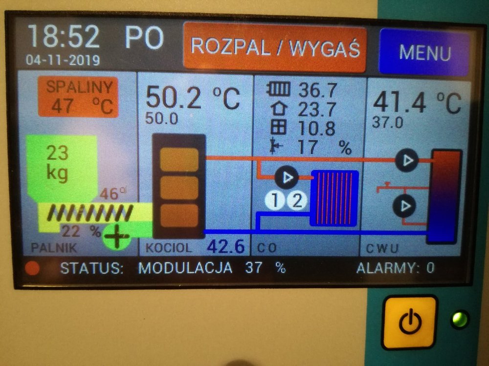

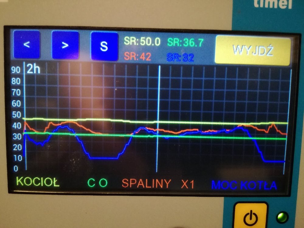

Witam,
Śledzę już ten wątek od miesiąca, bo wtedy zacząłem myśleć o zmianie sterownika. Sterownik w wersji full już podłączony i działa od tygodnia, natomiast mam wiele wątpliwości co do pewnych ustawień. Instalacja niestety nie była ciekawa, ze względu na małą średnicę rur, na grzejniki wychodziło 3/4", z racji braku kasy zmodyfikowałem tylko to co mogłem (opis instalacji niżej). Niestety brak tabliczki znamionowej, nie wiem jaką moc ma piec i palnik wyglądają mi na spore ok. 25kw, palnik rynnowy. Na dole 4 petle podłogówki podłączone przez rozdzielacz z mieszaczem (pompą obiegowa) i zaworem termostatycznym z kapilarą. Na górze jedna pętla z zaworem termostatycznym na powrocie oraz do tego grzejniki z zaworami i głowicami. Piwnica grzejniki, aktualnie nie używane, bo nie ma takiej potrzeby. Z pieca wychodzę trójnikiem, jedna nitka poprzez pompę i zawór zwrotny do zbiornika C.W.U. Na drugiej nitce zawór 4D z siłownikiem i pompa na C.O. Do tego pompa na cyrkulację, ale ona chodzi tylko godzinę rano i godzinę wieczorem. Dom z 2007 roku, 1,5 pustaka w środku 5cm styropian, dach wełna 25cm.
Sterownik SKZP 02, dmuchawa RV12PK 70W, 240m3, startuje od 1 teoretycznie, ale zdaje mi się, że potrzebuje sporo %- żeby utrzymywać modulacje (jestem w fazie testów). Mam na górze czujnik temp. podłączony do głównego obiegu C.O na dole termostat podłączony do drugiego obiegu C.O, czyli mieszacza podłgówki, ale aktualnie wyłączony ten termostat.
Mam pytanie co do podstawowych ustawień, czyli pogodówka, włączyć czy wyłączyć (aktualnie włączona), czujnik temp. włączony ale pompa CO włączona na "stałe gdy mieszacz". C.W.U pompa stale chodzi, bo nie mam pompy kotłowej, teraz pytanie czy to wystarczy czy lepiej dołożyć pompę? Bez załączonej pompy CWU powrót strasznie się wychładza. Czy włączyć ochronę powrotu i na jakim poziomie ją ustawić?

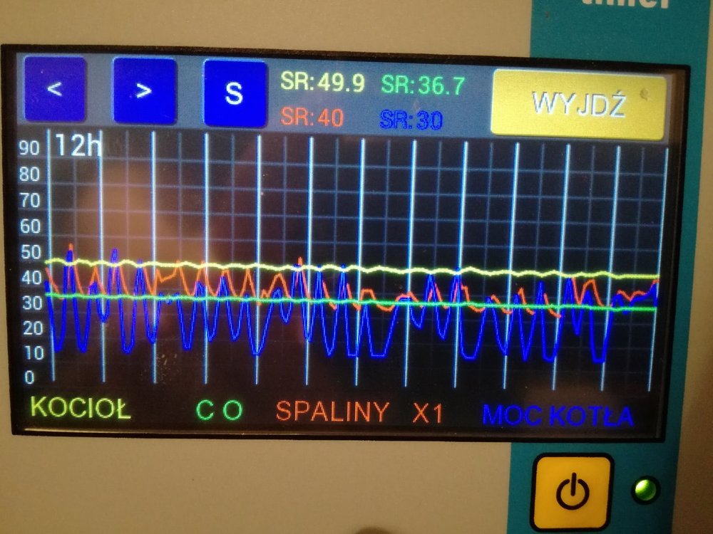

Jakie ustawienia tej dmuchawy? Wcześniej miałem ustawione 20-45%, ale słabo modulował mi piec, zmieniłem godzinę temu na 15-35% i dalej jakby piec się odstawiał... Temp. CWU nie patrzcie na nią, bo mam bojler bez "pochwy" na czujnik, więc jest przyklejony w wysokości 1/3 od dołu, temp mierzona jest ok. 10° niższa od tej, która leci w kranie.
Pozdrawiam i z góry dziękuję za wskazówki.

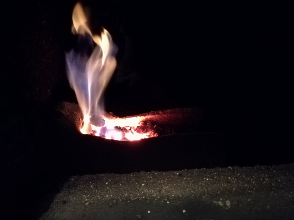

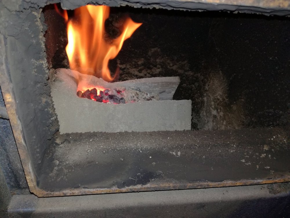

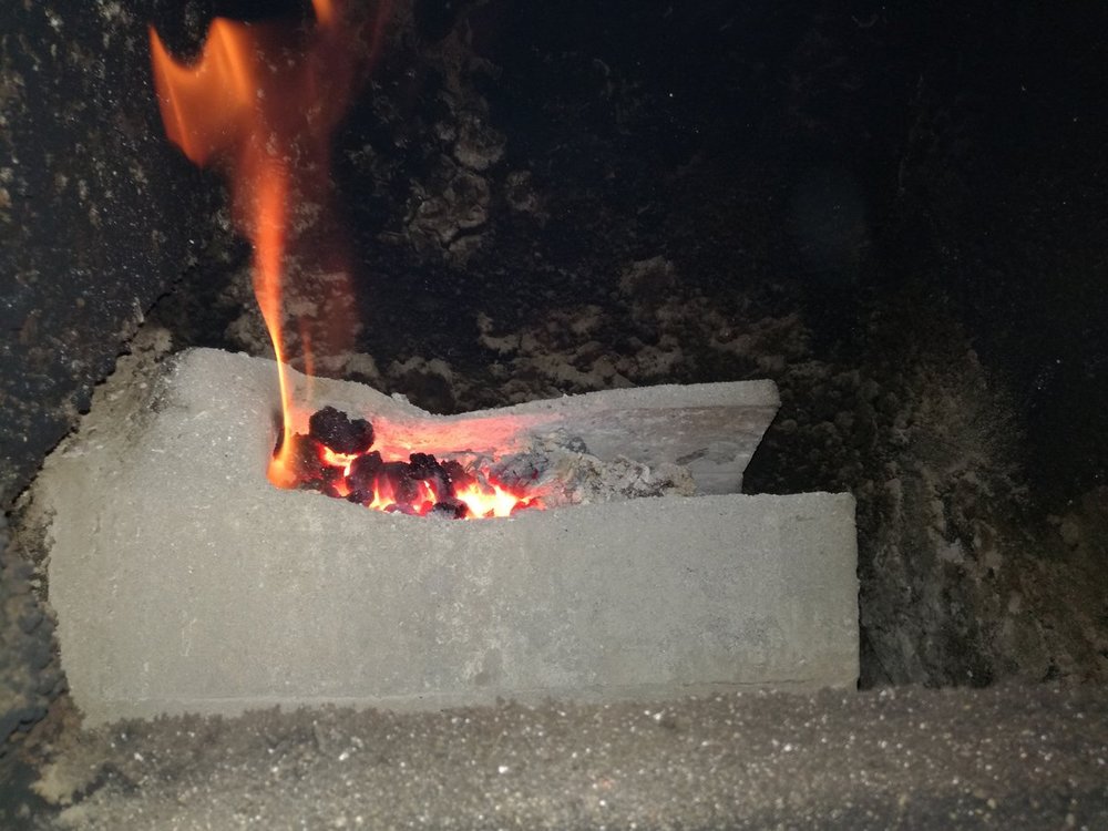

Potestowalem bym dmuchawe 10min i 45 max.Jesli potencjal dobro wyliczany.W kotlu czarne stalaktyty-male powietrze,prawdopodobnie na wiekszej mocy kiedy dmuchawa startuje za nisko od 1.Spaliny za niske,kupa wegla na palniku.Dla powrot zwiekszaj temperature kotla.

Jak na nowicjusza, to ładnie się przygotowałeś. Moduluje nieźle. Zrób jak kolega @bercus pisze - powietrze min ~10%, a max dałbym około 30. Obserwuj czy nie kopci. Dlaczego masz tak niskie spaliny? Powrót cały czas utrzymuje się na poziomie 42°. Może trzeba będzie zwiększyć temp. kotła na 55°...

Z mojego krótkiego doświadczenia napiszę, WŁĄCZYĆ pogodówkę. Jeśli brak pompy kotłowej, to pompa CWU powinna pracować non stop.

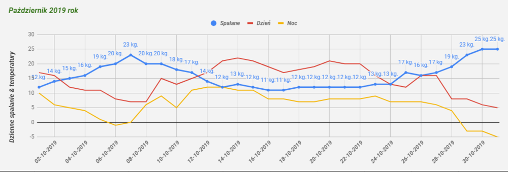

Przy ocieplonym budynku o powierzchni 100m2 oraz stratach ciepła 50W/m2 średniorocznie potrzeba 750kg opału 27MJ
U mnie na okrągły rok idzie x3
Super spalanie kolego, u mnie Twoje  (x3)=y wychodzi z=y3
Skąd taki wykres? To chyba nie z naszego sterownika.
Super by było gdyby moje x3 zamieniło się w x2
Može bedzie osczedniejszie grzanie dla temperatury wewnetrznej,kiedy dobra izolacia.Algorytm sterownika za kilka dni naucze sa trzymac temperatura zadana wewnetrzna dla ustawionej hysterzi-(polecam 0,2°)niezaleznie na zadanej.Tak bedzie przy lagodnej zimie.W mrozach nocznych -10 i wiecej i temp.dziennych 5+(duzych roznic temperatur) jest przewaznie lepiej dobro posterowac pogodowke.-zadana i krzywa.

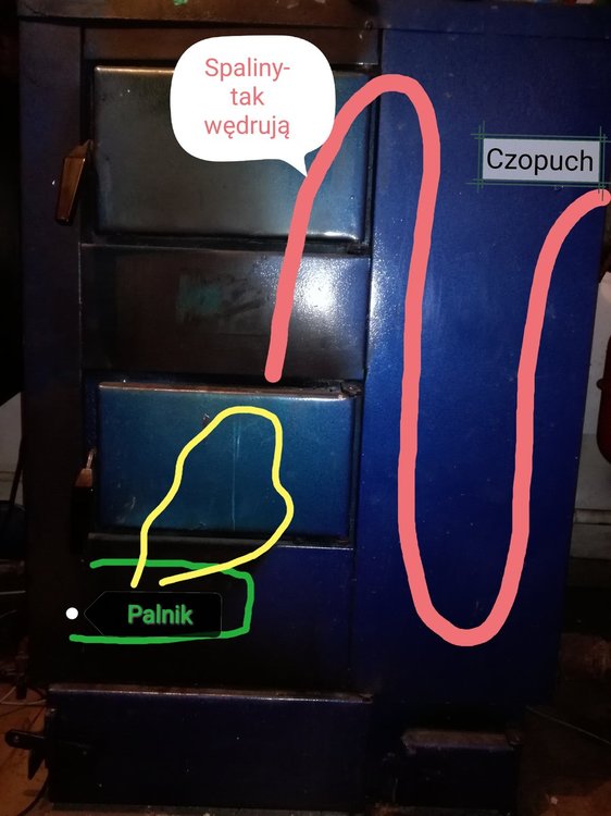

Dzięki Panowie za tak szybkie odpowiedzi. To tak, czarne stalaktyty jeszcze trochę po poprzednich właścicielach, którzy trzymali 37°C na piecu i twierdzili, że tyle wystarcza, temat rzeka, zero regulacji wcześniej było, zawory kulowe na grzejnikach i jedna pompa, ale to już przeszłość. Pogodówka załączona, ustawiona tylko na mieszacz, pompa CWU jak i pompa CO włączone na stałe. Jeszcze nie mam co prawda otuliny na rurach miedzianych i czujniki tylko przyklejone do nich, ale do końca tygodnia ogarnę i to.
Kolego @bercus dzięki za sugestie. Co do Twoich pytań:
Spaliny niskie ze względu na rodzaj kotła, spaliny zanim wchodzą w czopuch to robią po drodze zygzak w kształcie U. No i czujnik mam wsadzony 30cm od wyjścia z pieca (wsadzić bliżej?). Co do ilości węgla to rzeczywiście uważasz, że jest dużo? Z tego co czytałem to na rynnie powinno być węgla/żaru na mniej więcej połowie palnika. Potencjał liczony z przesypu, pół godziny chodził ślimak i wyszło równo 15kg, później pełen zasyp 200kg i spalanie wyszło niemal idealnie, +-3kg.
Załączam zdjęcia pieca oraz jak wygląda palnik na modulacji 25%- nadmuch 19%.
Najgorsze, że nie mam informacji żadnej o kotle, zero tabliczki znamionowej...
